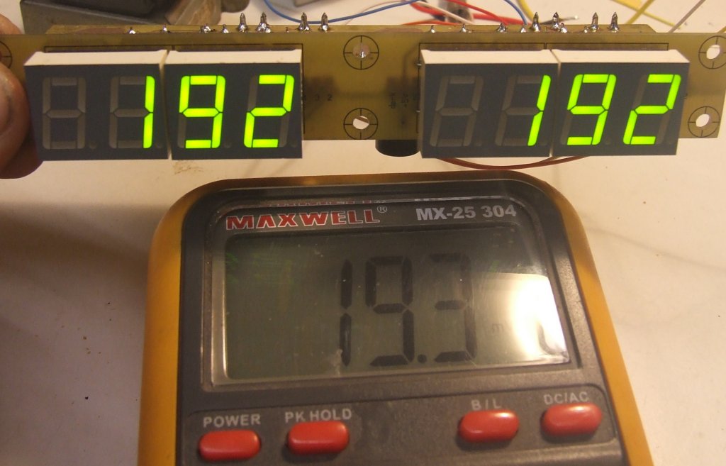

Na kész vagyok a labortáppal én is.
Összeraktam, elvárás szerint hibátlan. Kialakításában éppen illik v.2.7.1-es Pioneer táp Alkotós paneltervéhez.
Szia most vagy figyelmetlen vagyok vagy nem tudom de ennek a kijelzőnek nem találom sehol a nyáktervét illetve kapcsolási rajzát hol keressem elszeretném én is készíteni magamnak
Pontosan ezt, így "ikresítve" egyenlőre sehol nem találod meg. Ellenben az alapkialakítást azt igen, méghozzá a saját fórumtémájában.ITT

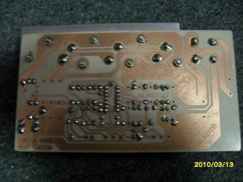

Ilyen lesz a táp.
Alakul ez szépen.
Miért jobb a rövidebb "L" profil és a külön greatz hűtés, mintha a diódahíd is a "központi" hűtést kapná?

Ilyen hosszú "L" profil volt kéznél.
