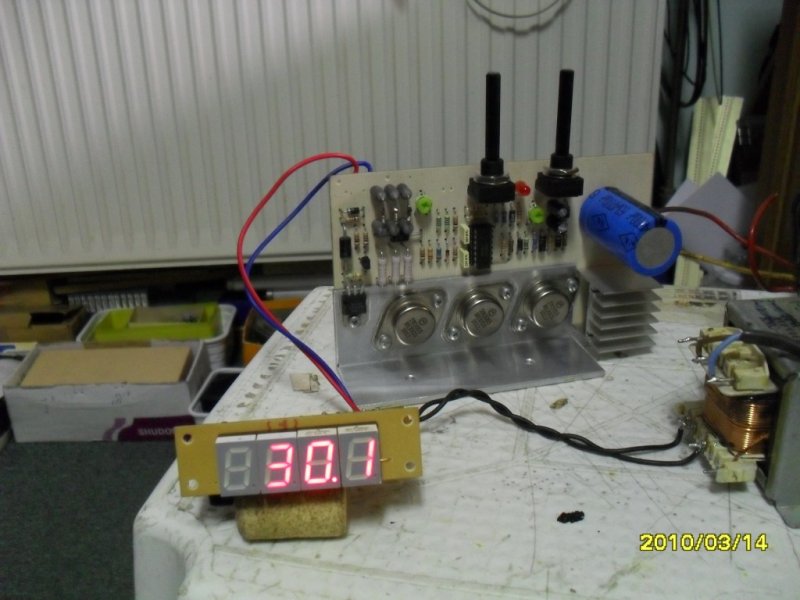

(#) yodus hozzászólása Márc 14, 2010 /
Sziasztok! SegitseteK! életem első labortápja. 0-24V,0-5A.beüzemeléskor túláramjelzőm világit. P1-gyel tudok kimenő feszt állitani. 32V-ról lefelé 7V-ig. pár másodperc, C1-Diódahid közt kisülések . Most kisülés nincs, de stabil 31,7V kimenet, 5A van. akárhogy cserélgetek R14.et,nem reagál. P1 jó,arra sem.semmire .mi recssenhetett meg,tán mit szúrtam el összerakáskor? minden gyári. volt? IC-t nem cseréltem,itt akadtam el.... IC egy sor lábán 31,7-et mérek,túloldalt 2-3-4 Voltokat.
(#) kadarist válasza yodus hozzászólására (») Márc 14, 2010 / 1
Valamit elszúrtál. Rajz is van hozzá? Mi az, hogy kisülések? Szikrák?
(#) yodus válasza kadarist hozzászólására (») Márc 14, 2010 /
Szia! gyújtógyertya szikrájához hasonlitanám, majd centis gyertyahézaggal. minden bekapcsolásnál ezt játszotta el,pár másodpercig.a nagy 2200-as kondi, és a hid között.remélem megy a kép.nem saját,de azt hiszem ezt raknám össze.össze.
De kapcsolási rajz van hozzá? Nem villanypásztort építesz?
A trafó jól van bekötve?
Hello! a trafo 3-as 4-es AC 24V kimenete megy a panelom AC Be csatira.22,8V megy bele. a trafóm 2x24-es szürke,s nehéz. .az 5-ös fekete flexkábel, azzal mi a teendő.árnyékolás lenne? bekötésre javaslatod? rajzom sajna papiron.a csomagba kaptam.én hirtelen az 5A-es verziót kértem,elvileg 2,5-ös lenne.rajz nélkül hirtelen ötleted? (Munkaponti feszültségértékek:Ube=20V,Uki=12V esetén,terhelés nélküli állapotban.)nekem fix 32,7 8Vjön le terhelés nélkül.Van egy M pontom,irja, hogy ott változtathatom a kimenő feszt.(jelgenerátor Szinusz jelét csatolva 10 mikrofaráddal csatolva MIN-Max értékek között.)ha ott, akkor egy darabig miért reagált P1-re,és tényleg a villanypásztor-effektus a túlhúzás lenne?itt végleg elakadtam.

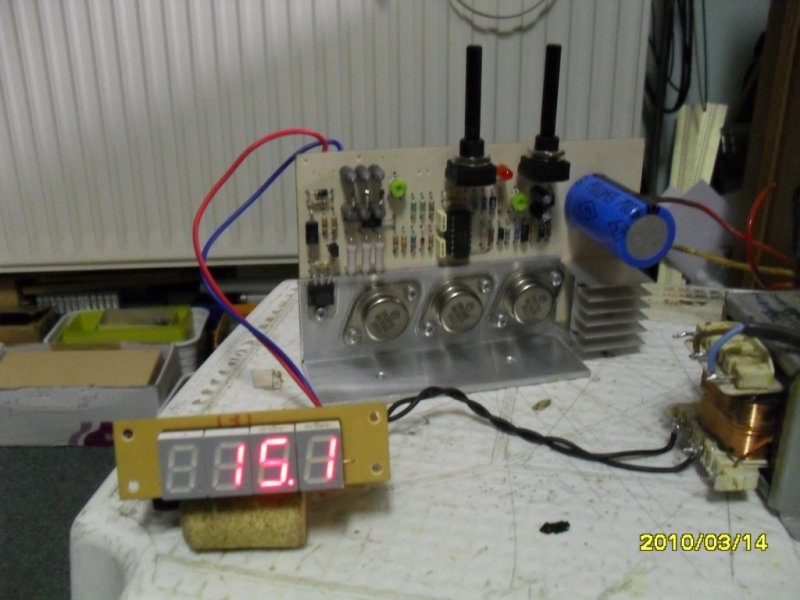

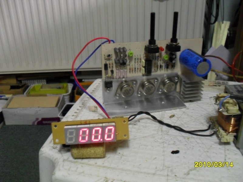

Elkészült a tápegység! Köszi mindent!
Nagyon jól szuperál 3,5 A-nél kapcsol az áramkorlát.
Majd a dobozolás után is rakok fel képeket.

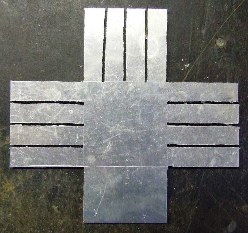

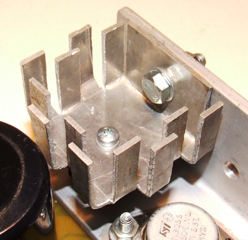

(#) Alkotó hozzászólása Márc 15, 2010 /
Pioneer v2.7.1-es Alkotós paneltervéhez mutatok egy greatz hűtési lehetőséget, ha a diódahíd a panelbe van forrasztva.
Ez szerintem egyszerűen kivitelezhető (nekem kigondolással együtt fél óra kellett hozzá), és megbízhatóan ellátja a feladatát.
Az L profilhoz rögzítő furata, azonos az L profilt a hűtőbordához rögzítő furattal.
(#) Doncso válasza Alkotó hozzászólására (») Márc 15, 2010 /
Nem is rossz.
(#) karesz01 hozzászólása Márc 15, 2010 /
Elkészült az L alakú hűtőbordám a táphoz.
4 mm-es elég lesz ugye?
üdv.
