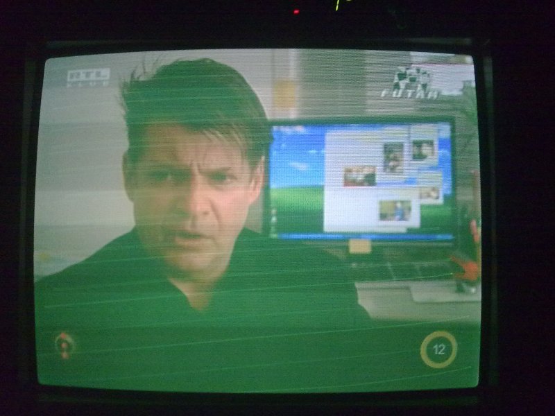

(#) csizn hozzászólása Márc 13, 2010 /
Lenne egy olyan problémám,hogy van egy Philips márkájú nem maigyerek TV-m amivel az a gondd,hogy bekapcsolás után egy kis idő elteltével(10-20 perc)zöld csíkok jelennek meg a képernyőn amik természetesen maradnak is nemakarnak eltünni. Nemtudom lehet-e valahogy ezen segíteni vagy hogy lehet eltüntetni aki tudna valami megoldást ossza meg velem kérem.Le is fényképeztem ami bár nemlet olyan jó,de szemlélteti a problémát.

(#) fbela1990 válasza csizn hozzászólására (») Márc 13, 2010 /
Az eltérítő IC környékén cseréld ki a kondenzátorokat! /szerintem/
