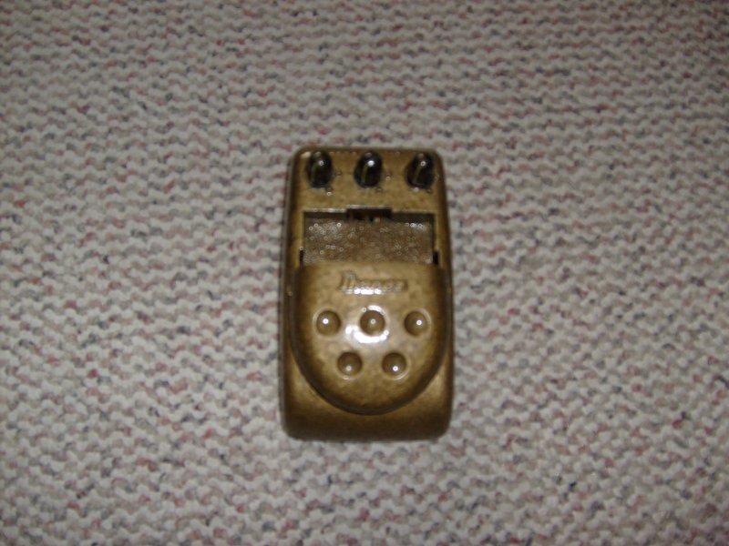

sziasztok szeretném segítségeteket kérni.Van 1 régebbi Ibanez gitártorzítóm és valamiért nem működik.volt már elektronikusnál aztán visszakerlt jó volt kis ideig aztán megint semmi. Áttvolt benne hidalva 1 vezetékdarabbal azthiszem 1 tranzisztor.sajnos nem nagyon értek hozzá de fekete 3 lábu felülröl nézve majdcsak félkör alakú szthiszem tranzisztor na annak a két szélső lába volt átthidalva.Tudtok segíteni hogy az miért volt és hogy most mi okból nem szól? Válaszotokat előre is köszönöm

Mivel az Ibanez pedálok általában nem true bypass-osok ez talán egy kapcsoló fet lehet, vagy egy illesztő (emitterkövető) fokozat tranzisztora a bemeneten vagy a kimeneten.
Kéne a pedál típusa meg egy kép a panelről, hogy pontosabban meg lehessen határozni, akkor tudok kapcs. rajzot keresni.
Amúgy ezekhez minden alkatrész beszerezhető, nem értem miért kellett bármit is átdrótozni benne.

(#) djscofield hozzászólása Márc 13, 2010 /
Töltök fel pár képet a pedálról de sajnos típusszámot nem tudok mert volt oly kedves az előző tulaja hogy lefestette kalapácslakkal a vonallal jeleztem hol volt átthidalva.sajnos nem elég jó a kép de remélem valamit tudtok segíteni.
(#) ZSozsóó válasza djscofield hozzászólására (») Márc 13, 2010 /
A tranzisztoron van valami felirat, jelölés? Írd le azt, az hátha segít. Bár valószínű, hogy a kapcsoló jfet lesz, azt lehet kb "büntetlenül" átkötni, mást én sem tudok elképzelni.

szia a tranzisztoron ez a felirat van K118 02 0H ennek az eggyik lába ami kapcsolatban áll eggy ellenállással onnan volt hidba eggy márik "ellenállás" szerintem mert zt nem tudom mi sajnos kis réz színű átlátszó réteggel ezüst és bordó csikkal.
Az pedig egy NPN tranyó lesz. Igazából nem hiszem, hog csak úgy át lehett volna kötni, be kéne azonosítani a torzító típusát, aztán egy jó képet közelebbről előről és hátulról, alkatrész/forrasztás oldalról.
Úgy lehet aztán többet mondani, de szerintem egy multiméter akkor is kelleni fog, megnézni hol milyen feszültségek vannak, az mondana a legtöbbet. De azt már csak rajz alapján érdemes.

(#) ZSozsóó válasza ZSozsóó hozzászólására (») Márc 13, 2010 /
Hello. Lehet jfet is, ha 2SKk118 as, és azt hiszem megtaáltam a kép alapján kb ez lehet:
CM5 valami metál pedál.
Megnézem a rajzot, pár pillanat
Metálos pedál egyébként?
Igen Metálos a pedál akkor ez a kapcsolási rajza? Köszönöm az eddigi segítségedet.ha valamiben tudsz még segíteni örömmel venném
A panelen jelöli a tranyót Q? -vel? mert általában egyezni szokott a kapcsrajz meg a feliratozás.
Zsolti
(#) djscofield válasza ZSozsóó hozzászólására (») Márc 13, 2010 /
igen jelölve van Q3 .ezzel segítettem valamit? de nézem én is a kapcsrajzot.hátha rájövök meg műszerrel mérem
Hát, ha ugyanaz a q3 van a panelen, mint a rajzon, akkor ez az effekt folyamatos jelleggel bypassolva van.
A tiszta gitárhang átmegy rajta? A led világít, ha átkapcsolsz?
zsolti
a ledet épp mostfogom forrasztani mert elengedett a kábel a penelról de eddig nem ment átt rajta semmi
na beforrasztottam a LED et de hiába adom neki a feszültséget nem világít a ledet leellenőriztem az működik. Most visszaforrasztom azt az átthidalást ami benne volt hátha igy lessz valami

(#) witti válasza djscofield hozzászólására (») Márc 13, 2010 /
Nézd át jobban! A panel alsó vagy felső részén esetleg nem látható mégis a típusa? CR5 vagy TM5 ? (Ezek voltak itthon a közismertebbek, persze bármelyik másik is lehet.)
Innen a Soundtank 5-ös szériából valamelyik betűjelzést, azonosíthatod be.
Illetve a pedál alsó lemezén, ha megvan rajta a felirat. Ahogy láttam, talán mindegyiknek megvan a kapcsolási rajza.
(#) djscofield válasza witti hozzászólására (») Márc 13, 2010 /
Az a helyzet hogy ahová az ellem menne azt hiszem az megy oda az a fedlap nincs meg és iugy nem tudom beazonosítani
(#) djscofield válasza djscofield hozzászólására (») Márc 13, 2010 /
egyedül ez szerepel a hátulján ami esetleg segíthet
SL-CHU-0101A
serial 042434
(#) JnCon válasza ZSozsóó hozzászólására (») Márc 14, 2010 /
Biztosan 2SK118, ezekben mind az van.
BF245 is jó helyette, csak a lábkiosztása más.
Kicsit homályosak a képek, így elég nehéz eligazodni.
(#) ZSozsóó válasza JnCon hozzászólására (») Márc 14, 2010 /
A 2N3819 még jobb, karakterisztikára is ugyanaz majdnem mint a bf245 (bár itt nem számít, csak kapcsoló, meg az Ugsoff-ja is nagy) és a lábkiosztása is jó.
