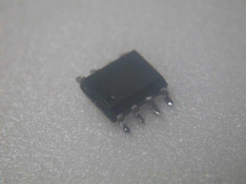

Hali! Van egy kis RC infra vevőm. Gondoltam megpróbálom lemásolni, csak van rajta egy 8 lábú smd alkatrész amiről nem tudom mi lehet, mert nincs rajta semmi...az alján van egy felirat: "J508" és egyik lábnál egy "ESG" felirat. Arra gondoltam valami PIC lehet, megpróbáltam felismertetni pickit2-vel de nem sikerült... Van valamilyen tippetek mi lehet? Infra vevő driver vagy AVR vagy mi?

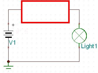

Szia! Annyira nem vágom, hogy akkor hogy tudnám kihozni, azt hogy a deprez műszer megmutassa, hogy hány amper folyik a fogyasztóm felé... Max. 1A-t mérnék és úgy, hogy ne számolni kelljen, hanem a deprez egyből mutassa... Úgy gondolom kellene skálázást készíteni, de nem tudom, hogy mit hogyan kötögessek.
Mellékeltem egy példa kapcsolást... Hogy tudnám megcsinálni, hogy a lámpa fogyasztását mutassa a műszer, ha 14V-on dolgozik, és max. 1A, szóval mit kéne beépítenem a piros négyszög helyére?

(#) Doncso válasza BZoli94 hozzászólására (») Márc 15, 2010 /
Erre azt tudom mondani, hogy menj át ezzel a kezdő kérdések topicba,, ugyanis megválaszoltam milyen alkatrész, majd azt is leírtam, hogy mire és hogyan tudod használni, az hogy ezt nem érted, az már itt OFF-nak számit és dorgálás jár érte. Inkább a "kezdő kérdések" topicba a helye.
Egyéb iránt : Bővebben: Link

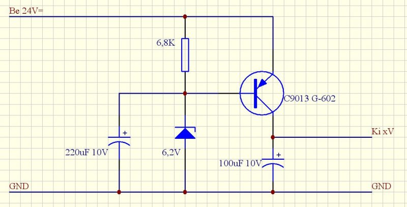

Segítségre volna szükségem.
Egy mozgásérzékelős éjjeli lámpa meghalt. Valószínű a táp része. Kirajzoltam azt a részt ami szerintem rossz.
Az lenne a kérdésem, hogy a rajzon látható tranzisztort mivel tudnám helyettesíteni. Azt sem tudom, hogy PNP-s vagy NPN-es. A neten található doksik is ellent mondanak egymásnak.
A kimeneti feszültség 5V körüli lehet.
A zenert, hogy tudnám kipróbálni?
Milyen tranzisztor lehet ez?
Atesz
(#) sucuka válasza GAtesz hozzászólására (») Márc 16, 2010 /
A tranzisztor típusa: 2SC9013. Ha így rákeresel gugliban, tuti, hogy találsz róla adatot, de ha ismereteim nem csalnak, simán helyettesíthető valamelyik "hazai" BC típussal. Konkrétan nem tudom megmondani én sem, hogy NPN vagy PNP, ezt a részét, hogy utánnanézz, meghagyom neked
(#) GAtesz válasza sucuka hozzászólására (») Márc 16, 2010 /
Hát ettől most nem lettem okosabb.
Mint írtam, egymásnak ellent mondó, vagy éppen hiányos pdf-eket találtam.
Csak végső elkeseredésemben szoktam itt a fórumon kérdezni.
Én is feltételezem, hogy helyettesíthető valamely BC-sel.
No de melyikkel?
Van még egy ugyan ilyen tranzisztor a panelon, az egy relét húz meg. Ha az segítene azt a részt is kirajzolhatom.
(#) mex válasza GAtesz hozzászólására (») Márc 16, 2010 /
Szerintem forditva rajzoltad a tranyót. Legyen az emittere a kimenet, és a kollektor a bejövő feszültségre kapcsolódjon. NPN tipusú. Igy már van értelme a zenernek is, ez fix 6.1V-on tartja a bázisfeszültséget, ebből adódóan pedig az emitteren ennél 0.6-0.7V-al kevesebb lesz, de stabilan. A tranyó helyettesitésénél az áramot kellene figyelembe venni.
Utánanézve, ez egy kutyaközönséges tranyó, 40V max feszültséggel, és 500mA áramterhelhetőséggel.
