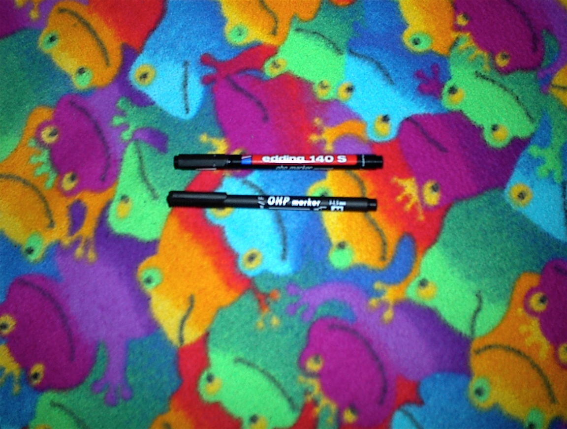

(#) Müszi hozzászólása Feb 13, 2007 /
Ezt a két filcet vettem.
Szerintetek jólesz?
Mindkettő fekete
(#) Frankye válasza Müszi hozzászólására (») Feb 13, 2007 /
A felsőt már használtam, nekem bevált. Az alsót nem ismerem.
