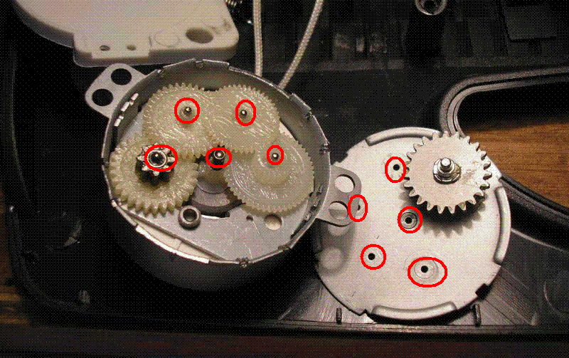

Bővebben: Youtube Ez pedig a mostani, kerregős állapot: Bővebben: Youtube Még egyszer leírom; hogy a motor, a mechanika és az elektronika egy az egyben ugyan az a két videón! A különbség annyi hogy a vezérlőelektronika alkatrészei át lettek ültetve egy másik nyákba. A videón látszik hogyha leválasztom a motort a hengerekről hogy csak önmagában forogjon, akkor is kerreg. Mi a fene okozhatja ezt?

Kézzel megforgatva nem érződik súrlódás? Illetve határozottan lehet érezni a mágnespólusok ellenállását, kicsit "bakogva" lehet forditani a tengelyt?
Hatalmas áttétele van ennek a motornak, lehetetlen még csak megmozdítani is kézzel a tengelyt.
Nézd meg a kihajtás oldali lemezben, minden tengelyvég a helyén van?
Mondom, semmi sem változott a mechanikán és főleg nem a motoron! Ez a motor még csak szét sem volt szedve.
Van még egy ugyanilyen motorod, azzal is kipróbáltad? Ez a zaj csapágyazási (kopási) gondokból is eredhet, de csakis akkor lehet meggyőzően választ találni, ha kipróbálod 230V AC-ról is működtetni. Ha ekkor is megvan ez a hiba, sajna szét kell szedni a motort, és megvízsgálni minden illesztést belül.
Ezekszerint az áttétel egy része a motorral egybeépitve van? Mindenesetre a végére kell járni, szétszedve a motort kiderül, hogy a forgórész csapágyazása miatt súrlódik, vagy esetleg némiképp lemágneseződött.
A mechanikai igénybevételtől még kimehet a helyéről, ha nem, akkor fogaskerékkopás. Tapasztalatból tudom

Megnéztem, mind a helyén van.
Próbaképp rövidrezártam a triakot de akkor is kerreg. Másik motorral nem tudom kipróbálni mert a másikat már odaadtam Picinek.

Csúszócsapágyas és 1mm-s a tengely. A műanyag forgórészen, kettő mágnesgyűrű van.
Kombinált fogóval sikerült megforgatnom. Igen, "bakogva" lehet forgatni a tengelyt.
Akkor fogaskerékkopás
, a gyári motor fogaskerekei jó lehetnek cserealapnak
Ne csesztesd, mert nagyobb lesz a kár, szét kell szedni :yes: Megnézni mi kopott el.

De nem hiszem hogy ilyen gyorsan elkopott volna a fogaskerék, illetve az előző nyákon még nem kerregett. Gyakorlatilag a következő bekapcsoláskor ami már az új vezérlőpanelről történt, már kerregett. A kettő közt egy nap telt el de ez idő alatt nem volt bekapcsolva a motor tehát nem kophatott!

Szét kell szedned! Ha nem kopás akkor szorulás. A triak rövidrezárása után sem változott a helyzet, igy egyértelmű a motorhiba. Ha a mágnesek jók, nincs beszorult fém, illetve műanyagdarabocska, akkor marad a tekercs....
Egy dolog még elképzelhető: túlmelegedett a tekercs(!), kicsit változott a cséve alakja, és ehhez surlódik a forgórész. Ezt természetesen csak szétszedéssel tudod ellenőrizni, és kijavítani majd. (Ez lenne az egyszerübb hiba...)
Ahogy sucuka irta: először válaszd le a mechanikáról, és forgasd meg a hengereket, hátha ott szorul.
