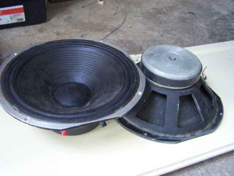

(#) pacal76 hozzászólása Ápr 1, 2010 /
Egy kis segítség kellene ezen hangszórókról tudna mondani valaki valamit? 12 colos ennyit tudok róla pedig megvan már vagy 11 éve.
(#) shalafi.66 válasza pacal76 hozzászólására (») Ápr 1, 2010 /
Reflexszerűnek látszó tárgyak.

(#) pacal76 válasza shalafi.66 hozzászólására (») Ápr 1, 2010 /
Erre én is gondoltam csak az a baj hogy a reflex repertoárjában nincs ilyen kosárral gyártott 12" hangszóró.
Viszont ha tudnál ajánlani egy basszus láda tervet a két szórónak azt megköszönném. (nem kocsiba)

(#) pacal76 válasza pacal76 hozzászólására (») Ápr 2, 2010 /
Ilyen sok választ még sosem kaptam.
Szóval ez az egy doboz rajz, még mindig kellene.
A két 12" (legyen reflex) hangszórónak.
(#) shalafi.66 válasza pacal76 hozzászólására (») Ápr 2, 2010 /
Volt régen valami hasonló, láttam már ilyeneket a javítások között.
T-S és mechanikai adatok nélkül dobozt?
(#) pacal76 válasza shalafi.66 hozzászólására (») Ápr 2, 2010 /
Átmérő: 12"
Teljesítmény (RMS): 150 W
Teljesítmény (Program): 300 W
Érzékenység: 97,3 dB / 1W / 1m
Frekvencia tartomány: 60-5000 Hz
Lengőcséve átmérője: 2"
Small / Thiele paraméterek:
* Fs=42,06 Hz, Vas= 113,17 liter, SPL= 97,3 dB/1W/1m
* Qts= 0,32, Qms= 8,8, Qes=0,33
* Pe= 150 W, Re= 5,8 Ω
Valószínűleg megegyezik ezzel.
Nos találtam még egyet!
Bővebben: Íme
Már csak el kell dönteni hogy FANE vagy REFLEX.
Szerintem egy cséve átmérő megmérése eldönti ezt a dolgot.
Nem hiszem. Nagyobb az esély az euróra jövő hónaptól. De valahol 50 liter környékén, 50Hz-re hangolva.
Április egy tegnap volt.
Az lehet hogy tegnap volt de 63mm a cséve átmérő.
Ha gondolod lefotózom.
Nem kell, semmit nem jelent, az lengőcséve átmérője. A hangszórót a képeiden a megszokott ócska membránszéllel és membránnal biztosan itthon követték el.

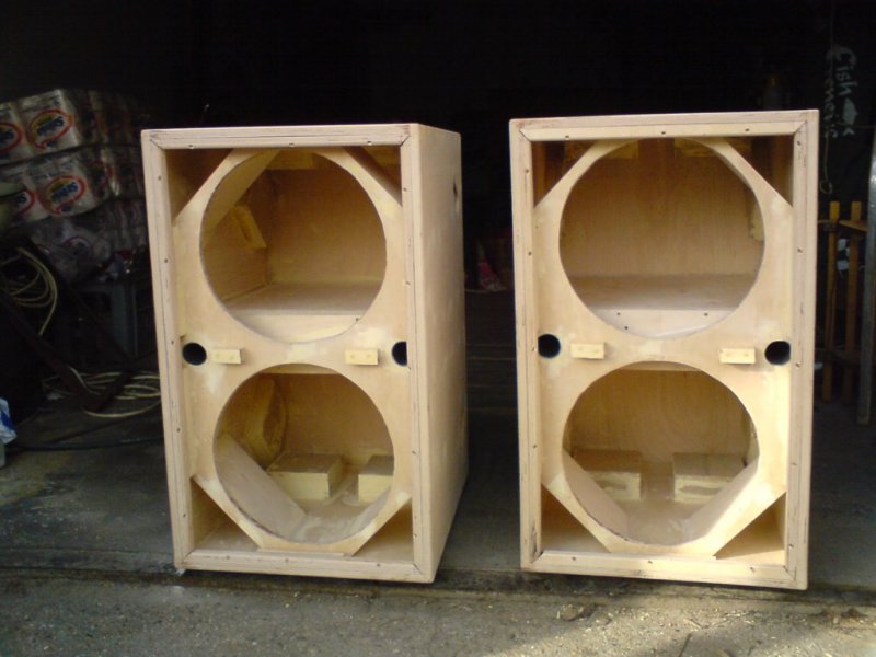

Ezt még annak idején a reflexnél "javították". De még mindig jól teszi a dolgát, és jobb mint egy sal v mnc. Szóval a lényeg hogy két hangszórót szeretném egy db dobozba berakni csak basszusnak. Ehhez szeretnék ládatervet kérni tőled.
A képen látható doboz pont megfelelne csak hát a méretei stb nem ismertek.
Nem tudom, sztem teljesen bizonytalan, hogy milyen a T-S, így nehezen tudok dobozra az előzőtől jobb-pontosabb ötletet adni.
(#) potenciameter válasza pacal76 hozzászólására (») Ápr 2, 2010 /
Tessék... itt a rajz.
(#) pacal76 válasza potenciameter hozzászólására (») Ápr 2, 2010 /
Ezt már én is megtaláltam, és az ezzel a baj hogy nekem 12" hangszóróim vannak.
