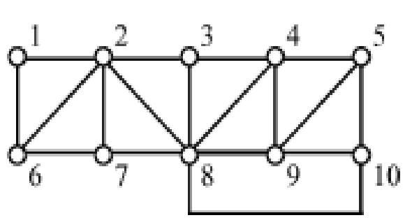

(#) gambler hozzászólása Márc 16, 2010 /
Adott hf.-ként elektrotechnikából egy eléggé bonyolult ellenállás hálózat. Eredő ellenállást kell meghatározni.Minden egyes ágban 1-1 10 Ω-os ellenállást rakunk. A csillag delta átalakítással kell egyszerűsíteni szerintem, csak abba kellene segítenetek, hogy mit célszerű átalakítani, hogy kicsit egyszerűbb alakba hozzuk a kapcsolást.
A 7. és 9. csomópontok között kell számolni.
Köszönöm a segítséget, és nem megoldást kérek!, csak azt, miket célszerű egyszerűsíteni hogy átláthatóvá váljon.
