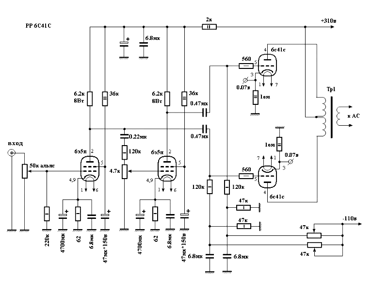

![]() Lenne egy kis problémám: adott a következő technika, ahol a 6E5P katódjairól elkóval, és fóliakondival is testre megyünk. Ezeknél csak elkóval szoktak testelni, minek oda a fóliakondi is, ráadásul 6,8MK-s?? A +310Voltnál oké, hogy nem 6,8-asokat fogok rakni, ráadásul a végek rácsfeszénél megintcsak 6,8MK-val testel… 2,2-t ha rakok, az nem tökéletes neki? Köszi
Mivel stabilizáltad a segédrács feszültségét ?
Szerintem tegyél oda olyat, amilyen van. A tervezőnek ilyen kondikból volt sok, a 6E5P katódhidegítésnek 2µF-tól fölfele már jó. A paralell kondikat ki is hagyhatod első körben, ha már szól ráérsz próbálgatni mi javít még a helyzeten.
BU508, a vezérlése meg két Orion TV-ből bontott BF2xx. P. György féle 6P14P PP táp rajza alapján. Nem én karikáztam be, azt ne nézzétek, így van meg a rajz.
A katódkondi neg.vcs.-t valósít meg, ennek a fesz.tűrését csak a katódpotenciál+a max.vezérlés fesz.változása(na meg egy kis + biztonsági tartalék)határozza meg.A konstruktőr szerintem azért tett oda fóliát, hogy a neg.vcs. a magasabb frekvenciákon is hatásos legyen.A 4700microF-ot kissé sokallom, a 6,8-at nem annyira.
