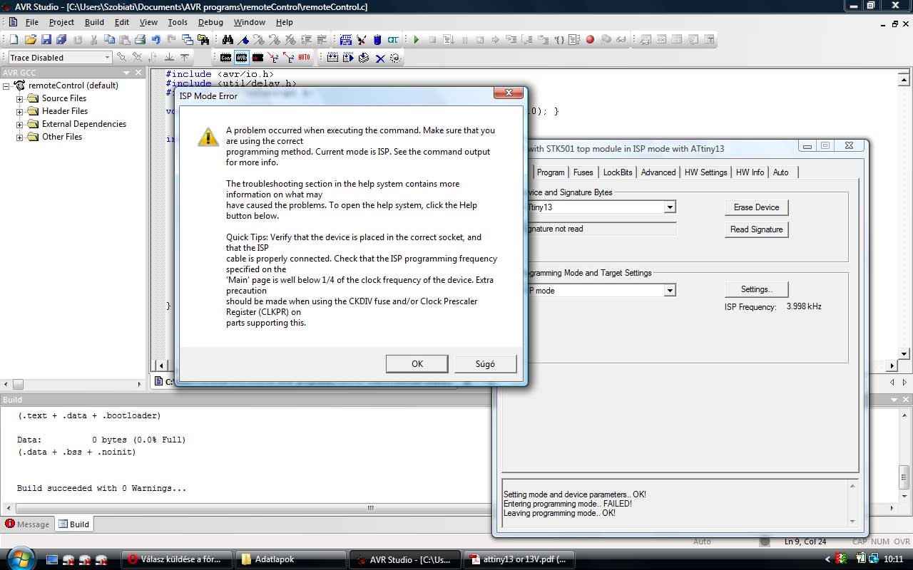

(#) (Felhasználó 4577) válasza Szobiati hozzászólására (») Márc 21, 2010 /
Ha belső oszcillátorra állítottad, akkor nem értem, hogy miért akarsz külsőt rátenni.
Leírhatnád, hogy milyen hibaüzenetet ír ki pontosan, esetleg egy képernyőképet is küldhetnél.
Az SPI busz frekvenciájával van gond.
(#) Szobiati válasza (Felhasználó 4577) hozzászólására (») Márc 21, 2010 /
dokidoki írta ezt:
„Szerintem még akkor lehet ilyen hiba, ha véletlenül külső órajelet állítottál be neki, és nem kap kvarcot az IC és ezért bizonytalan, kiszámíthatatlan a működése.”
Ezért próbáltam külső oszcillátort, de nem nem az a baja. Gondoltam első perctől is, hogy lejjebb kell vennem a programozó sebességét, de nem megy úgy se.
Képernyőképet mellékeltem...
Kapcsold ki a kép átméretezést, mert ebből semmit se lehet látni.
(#) Szobiati hozzászólása Márc 21, 2010 /
Bocsánat...
(#) (Felhasználó 4577) válasza (Felhasználó 4577) hozzászólására (») Márc 21, 2010 /
http://www.hobbielektronika.hu/kapcsolasok/avr-doper_usb-s_isp_prog...%3E%3E
"SLOW_SCK: Alacsony órajelű (<1MHz) processzorok esetén, nem STK500 kompatibilis módban a programozóval így kell tudatni, hogy csökkentse az SPI órajelét."
Vagyis tegyél egy Jumper-t a SLOW_SCK-ra!
Az USB_HID-en nincs Jumper, igaz? Az AVR Studio tud csatlakozni az égetőhöz?
Ha elolvastad volna a hibaüzenetet, kiderült volna, hogy nem az oszcillátorral van baj, hanem azzal, hogy az ISP frekvencia több, mint 1/4-ed szerese az AVR órajelének. A hibaüzenetben még tippeket is ad.
Próbáld ki azt amit mondtam, jónak kell lennie.
Au USB_HID-en nincs jumper, a SLOW_SCK-ra meg hiába teszek, ugyanúgy rossz...
Vagy ahoz hogy ez működjön HID móban kéne használnom AVRDude-ból?
Ha tudsz csatlakozni a programozóhoz, akkor nincs gond.
100%, hogy az ISP frekvenciával van gond.
