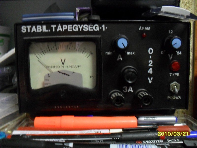

Ez a tápegység itthoni használatra készült nem "uniós" előírások alapján /sajnos/.
De itt van a régi tápom kb 15 éve használom ez rendben van? /majdnem nem?/
Másrészt pedig ez a táp nekem készült nem neked.
Amúgy köszönöm a biztatást de ez az előlap csak egy próba volt/vasalásos/ eddig még nem próbáltam ilyen módszert.

(#) lajos1969 válasza Alkotó hozzászólására (») Márc 21, 2010 /
A "viccet" félretéve az mitől lehet, hogy ha max feszre/40V/ állítom a tápot akkor pár perc után pár tized voltot váltakozik a kimenő fesz?
(#) Alkotó válasza lajos1969 hozzászólására (») Márc 21, 2010 /
Nem kéne ilyet csinálnia. Ha a rajzban van a hiba, akkor Pioneer az illetékes. Annyit azért leellenőriznék, hogy a referenciafeszültség is imbolyog-e ennyit.
De az is lehet, hogy nem a tápegység mozog, hanem a műszer. Ezt egy kontroll méréssel tudod ellenőrizni.
(1-2 tized volt ingadozás szerintem semmit nem számít.)
A 24voltos zéneren 25v van az 5.1voltos zeneren pedig 4 volt.
