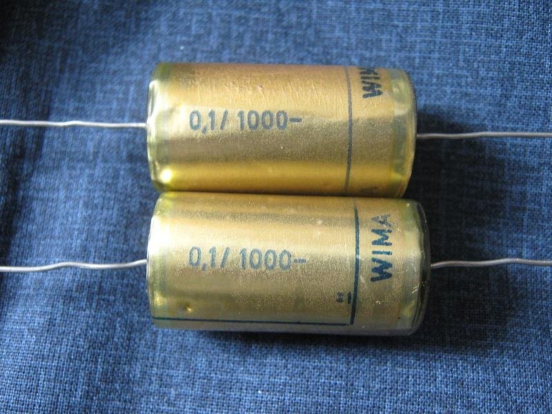

A kapacitás másodlagos.
Az ESR fontosabb. Kinek a pap,kinek a papné. Én általában japán kondikat használok, de a JJ elkói sem rosszak,és elérhető belőle több értékű 500V-os tipus. Általában új, minőségi alkatrészekkel dolgozom, de néha előfordul hogy bontott, használt alkatrészt épitek be, de ezek általában ellenállások. A divatos szóval "NOS" cuccok is általában rendben vannak. Nemrég vettem ezeket a Wimákat, nincs velük semmi gond. |
