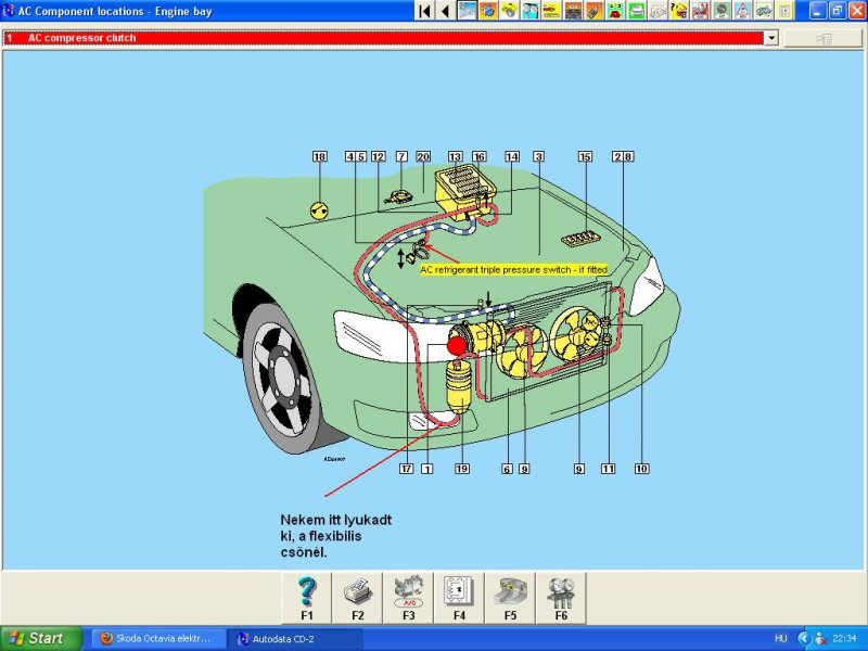

(#) VIM válasza örvájn28 hozzászólására (») Márc 24, 2010 /
Helló!
Nekem is hasonló volt a probléma és olyan volt, mint ha kontaktos lett volna a bekapcsolója. Kiderült, hogy a hűtőegységnél (ami a műszerfalban van, belül), egy tömítés tönkrement és elillant a nyomás. Onnan vettül észre, hogy egyszer csak csepegett az olaj (a klíma kenőanyaga) a kuplung és fék pedálokra, a műszerfal alól. Alig hogy megcsinálták ezt a kis tömítés cserét (amihez a műszerfalat ki kellett szedni), egy hét múlva az utóhűtőjétől jövő flexibilis cső lyukadt ki, és engedte el a gázt. Most várat magára a javítás, mert annyira nincs még meleg. A Te kocsidnak itt a rajza, amin a klíma nyomáskapcsolója még sorba van kötve a benti és kinti hőfokkapcsolóval és csatlakoznak a kompresszor kontroll modulhoz. A pirossal sraffozott a kuplungmágnes.

(#) akos70 válasza VIM hozzászólására (») Márc 24, 2010 /
Ez melyik Data?
Két ventillátorból egy sem megy? Hiába van ott a feszültség (de hol?), amikor nincs gerjesztése a modul felől, mert nincs meg valamelyik érzékelő kontaktusa.
(#) VIM válasza akos70 hozzászólására (») Márc 24, 2010 /
Mert valami rosszat mondtam? 2004-s, de folyamatosan frissül. (?)
Nem, csak kéne.
HA elment a gáz a rendszerből (azt ki lehet olvastatni, mint hiba) akkor keresd meg a nyomáskapcsolóját, ami valahol a feltöltő csonk környékén lehet, és zárd rövidre egy pillanatra. Szerintem csak járó motornál próbáld, mert álló helyzetben nem megy (a teljesítmény miatt). Nagy bajt nem csinálsz vele, mert ha van nyomás, akkor az úgyis zárva kell, hogy legyen s legalább a nyomáskapcsoló le lesz tudva, mint hibalehetőség.
Ugy van, össze lehet zárni egy pillanatra. A száritoszüröben szokik lenni.
Na, szoval melyik Autodata?

(#) akos70 válasza örvájn28 hozzászólására (») Márc 24, 2010 /
VIM rajza alapján 2 kapcsolo kivezetése az a 3 vezeték. Egyik kapcsolo a ventillátorokat kapcsolja, ha tul magasra megy a nyomás, másik (egy elektronikán keresztül) a kompresszort, ha megvan a szükséges minimális nyomás a rendszerben. A szineket sajnos nem látni a képen.
Az elhelyezkedése, valahol ott ahol a nyíllal jeleztem. A színeket is mindjárt kinyomom.
