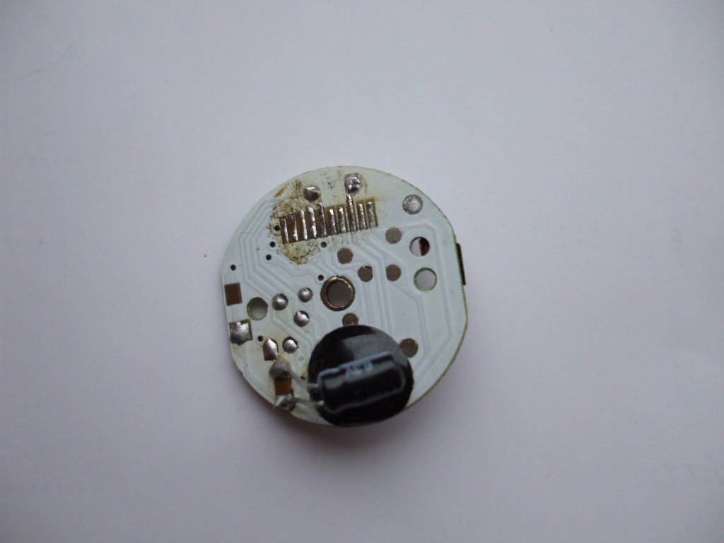

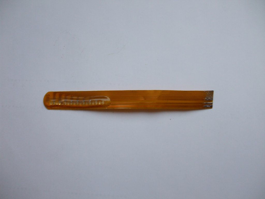

Sziasztok! A minap kaptam egy ventillátoros fényújságot, mert nem nagyon akart működni. szét is szedtem, egy ideig működött, de leszakadt a LED-eket tartalmazó hajlékony NYÁK a vezérlőről... elsőre sikerült visszaforrasztanom úgy-ahogy, de a maradék forr.felület is leszakadt, én meg levágtam a végéről a kiszélesített részt, gondoltam majd egy sodrott vezetéket szétszedek, és azt forrasztom rá a pontokra... Az elején egész jól ment, de az utolsó 3-at fél óra után sem sikerült ráforrasztani... Esetleg valakinek nincs valami ötlete hogy hogyan lehetne újra beforrasztani hogy működjön? Most hirtelen támadt az az ötletem hogy lépcsősre levágom, így nincsenek a forrpontok egymás mellett. De hátha valaki tud valami más tanácsot adni Előre is köszi,
