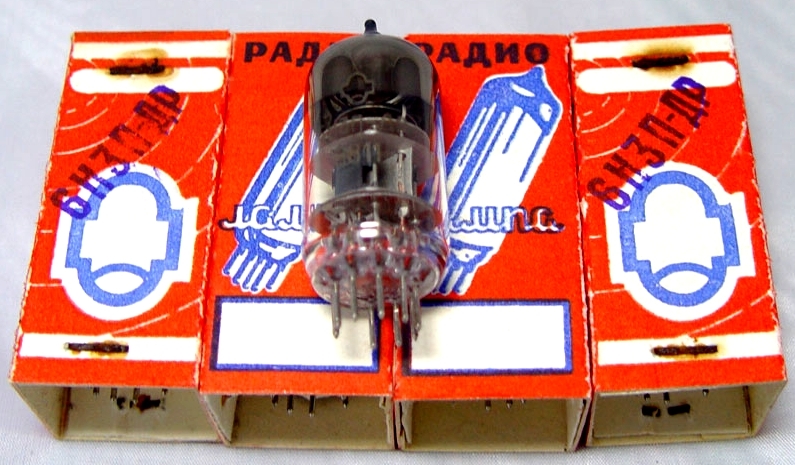

Az EL34-nek előjöttek a mélyei 6N3P-vel ![]() Még dolgozni kell egy kis ízléses átalakítón, mert egyelőre csak mellé van lógatva a dolog… Konkrétan 6N3P-DR Reflektor-ról van szó, szép darabok, eredeti dobozban adatlapjával. Ilyenek:

Elvileg ECC40 helyett van kitalálva a dolog, de elég idióta egy "lábkiosztása" van - vessen magára az (elsősorban én), aki nyákos erősítőt csinált

Mit jelent a "DR" ? Ennek akkor ás a lábkiosztása, mint a 6NxP-knek ?
ECC40-nel szeretted volna eredetileg meghajtani ?
A DR azt jelenti, hogy ez egy 10000, azaz tízezer órás cső (!)

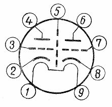

Egy darabig csak jó lesz Amúgy eredetileg ECC83-mal lenne hajtva, de 6N2P-EV-k voltak benne már először is. Ennek valami brutális lábkiosztása van, nem a megszokott (lásd: mellékelt kép), hasonlót még nem is láttam. ezekkel viszont megjöttek az általam hiányolt mélyek az EL34 felől, így szép kerek hangja van, jobban tetszik, mint 6N2P-vel!
Ezt a lábkiosztást nem volt nehéz megtervezni.
Tényleg hülye lábkiosztás, eddig novál csövet nem láttam még, amit 1-9-es lábon kell fűteni. Kapásból rákötöttem volna a 4-5 lábra a fűtést, ECC81, 83 stb... esetén 4,5-9-es lábra a 6.3-at.
Szerintem úgy csinálták, hogy először nyomattak egy ilyen rajzot, aztán körbeszámozták, és csak utána jutott eszükbe, hogy ez a valóságban nem biztos, hogy pont jó lesz (ezt úgy 500ezer leírás után
) De nincs nagy kupi ott lent a csőben
Na igen általában úgy próbálják megcsinálni, hogy ne legyen alul nagy kavarodás. Itt meg azt hitték, hogy ha papíron ilyen jól néz ki, akkor majd a csőben is jó lesz. Lehet valami új tervező volt, aki még nem tervezett előtte csőbekötést.

Tényleg, nem is figyeltem .. azt hittem ugyanaz, mint az ECC-k, vagy 6N2P...
Ennek a lábkiosztásnak az a nagy előnye, hogy gyönyörűen lehet nyákot tervezni hozzá tükörszimmetrikusan, amúgy szerintem az egyik legjobb hangú orosz cső a 6N3P, a DR jelzés meg még "hab a tortán" extrának. A benne lévő triódák egyformaságával sincs gond. A nem szokványos bekötés miatt ha valaki különböző novál csöveket is akar próbálgatni, akkor kénytelen kis drótokkal honosítani a foglalatot a nyákba. Ez a lábkiosztás kedvez a légszerelésnek is, mert tükrösen, alkatrészkeresztezések nélkül, jól áttekinthetően szerelhető.

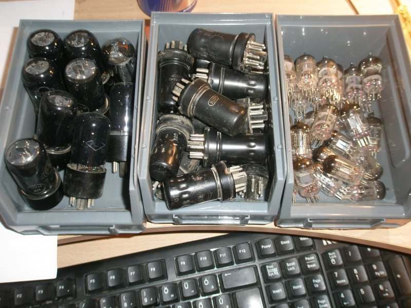

Sziasztok. Nem érdekel valakit 8 db szerintem ujj vagy alig-alig használt, de inkább ujj 6P6SZ végcső (ha jól tudom)? Leginkább cserebere érdekelne:EL36, PL36, Oktál foglalat vagy valami értelmes
A képen, a bal oldaliak.

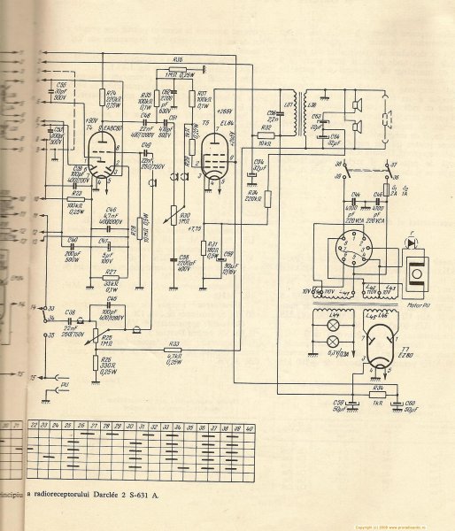

Hétvégén találtam egy Electronica DARCLEE 5 Tip: S 643 A
rádiót(román csöves rádió), sajnos az eredeti rajzát nem kaptam meg csak egy hozzá hasonló készüléket. Tápkondikat kicseréltem, a végpentóda jó és a jelbemenetelhez hozzá érve brumok és a hangerőpotival is lehet szabályozni. Az URH sávot is veszi és egy idő után elhalkul. A végpentóda 160ohmos ellenállásán több mint 12voltott mérek, gondolom sok. Uj egyenirányító diódákat kellett rakjam mert a régi elfüstölt íés a kondikon 315volt és 245volt van. Nem ilyen!!! Olyan.Már nem tudtam módositani, upsszzzz. Inkább elirom mont Off-oljak.

Szól, majd egyre torzabban elhalkul ?
12 V az 77 mA katódáram, ez nagyon sok... Gondolom az anód izzik.. Szeritnem gázos az EL84, probáld ki egy másikkal
tetem másikat avval még 14-ig is felment.
Rácsára csatlakozó kondi is átvezethet , ellenőrizted ?
