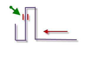

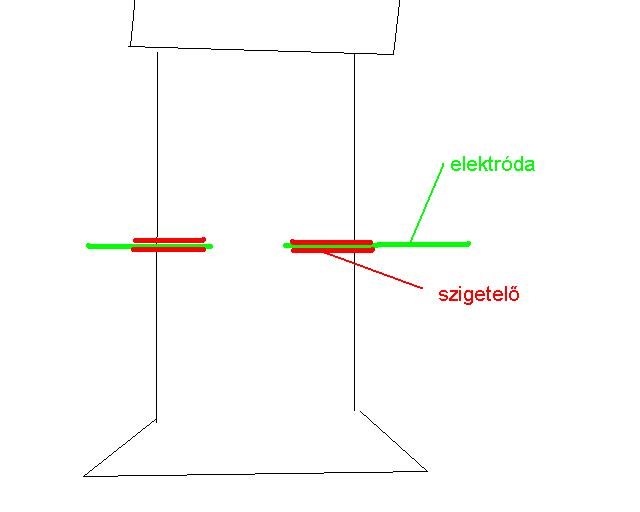

(#) maxpack hozzászólása Márc 27, 2010 /
Van egy othoni kis ontozo berendezesem, amivel a kis palántákat tudom nevelgetni, ontozni.
egy microcontroller segitsegevel szeretnem kontrollalni, hogy valoban ontoz-e a berendezes.
A microcontrollerrel annyira jutottam, hogy az IC-n 2lábat figyelek, hogy az ossze-e ér. ha osszeér, akkor ontoz a berendezés.
A kérdésem a kovetkezo:
Hogyan tudom a legegyszerubben és legpontosabban megállapítani,hogy kapok-e vizet?
az ontozo végén egy spriccelo van, tehat ossze - vissza ont. {spriccel}

(#) maxpack válasza idlob hozzászólására (») Márc 27, 2010 /
szia, ezzel is az a fond, hogy az "elektrodat" nem tudom hova tenni. egy sima csoben, ami felfele spriccel (lehet ezt a felfele reszt nem emlitettem) megmarad a viz.

(#) csovaril válasza maxpack hozzászólására (») Márc 27, 2010 /
Lehet, hogy túlbonyolítom a dolgot , de szerintem egy kodenzátort képezel a slag egy adott részén, és ha van benne víz, akkor megváltozik a kapacitása. így bele se kell nyúlni, kívülről figyelhető.
(#) efraim válasza csovaril hozzászólására (») Márc 27, 2010 /
Ez biztosan nem jó megoldás, mert maxplack azt írta, hogy a cső függőlegesen áll. Márpedig, ha függőlegesen áll. akkor a szelep lezárása után is marad víz a csőben, egészen a pereméig. De mégis meg lehet csinálni, ha beleépít a csőrendszerbe egy hurkot, ahol a hurok teteje magasabban van, mint a csővég széle. Ha ezen a hurkon helyezi el a "kondenzátor" fémfegyverzeteit, magasabban mint a csővég, akkor a mutatvány működni fog.
(#) maxpack válasza efraim hozzászólására (») Márc 27, 2010 /

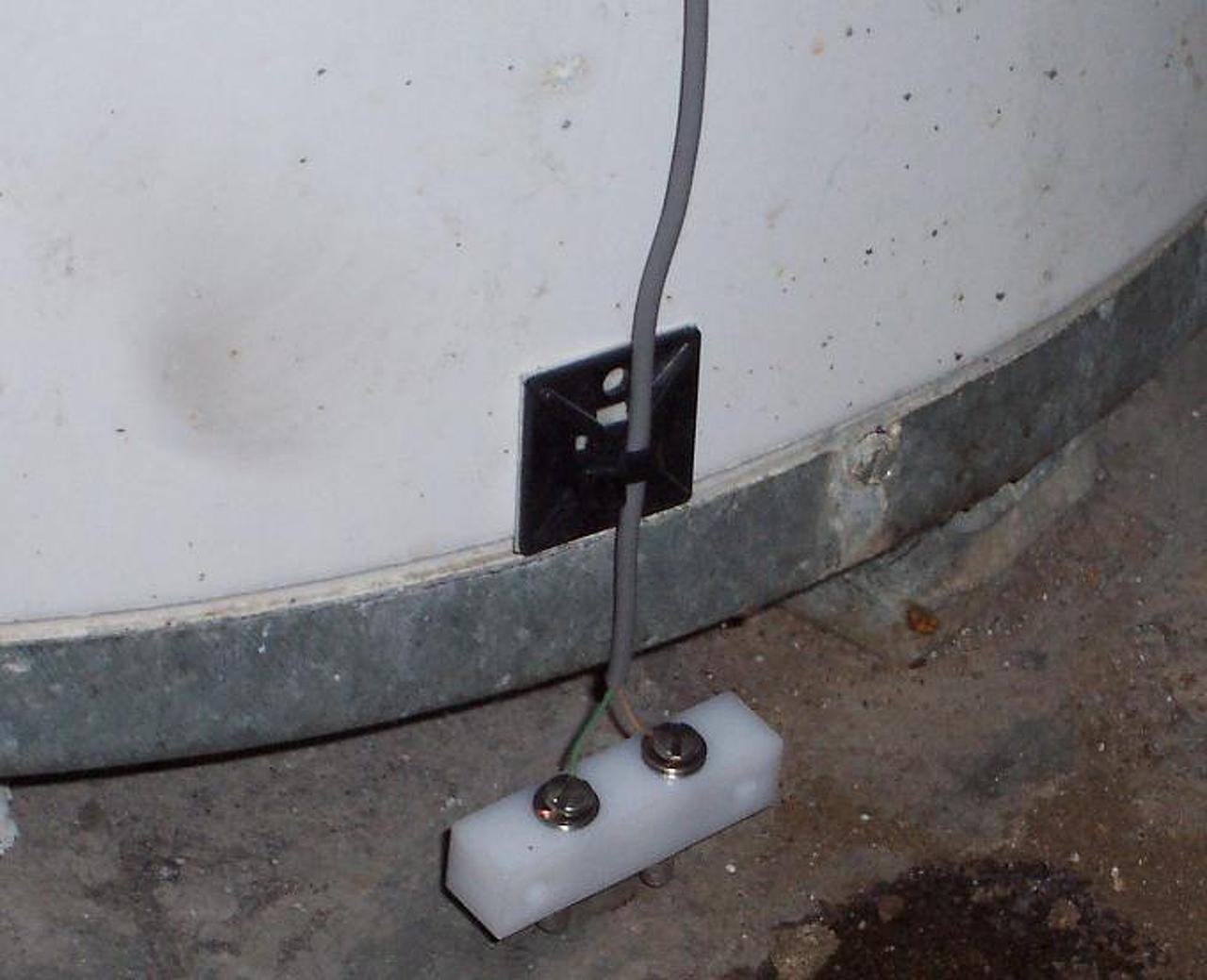

(#) Bakman válasza akeebaby hozzászólására (») Ápr 20, 2017 /
Érzékelő, mint a melléklet. Akár falra is fel lehet csavarozni, saválló csavarokat bele és kb. készen is van. Szenzoronként három vezeték elég: VCC, GND, Alarm. A szenzor közelében maga az érzékelő kapcsolás, így viszonylag védett a zavartól. A riasztási központba javasolt a mikrovezérlő.
(#) akeebaby válasza Bakman hozzászólására (») Ápr 20, 2017 /
Szia Bakman !
pontosan ugyanezt gondoltam én is ki annyi különbséggel hogy én középre egy furatot gondoltam, mivel az elég a stabil rögzítéshez
