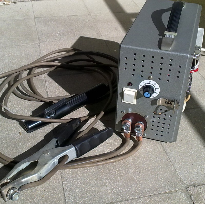

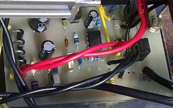

Lassan bekerült a dobozába. Mivel áttekertem a szekundert 60 helyett 80V-ra, úgy gondoltam az IGBT-k kímélése miatt elég lesz a 100A is. Elég is lett. 80-90A felett nem nagyon használom, 100A-nél már elég visító hangja van az ívnek, és egy 6mm-es laposvasat is szét lehet folyatni vele. Így a poti két vége 30 és 100A lett. Az 1mm vastag lemezt is meg lehet vele hegeszteni anélkül hogy átégetné és nekem erre kellett.
Néhány kép

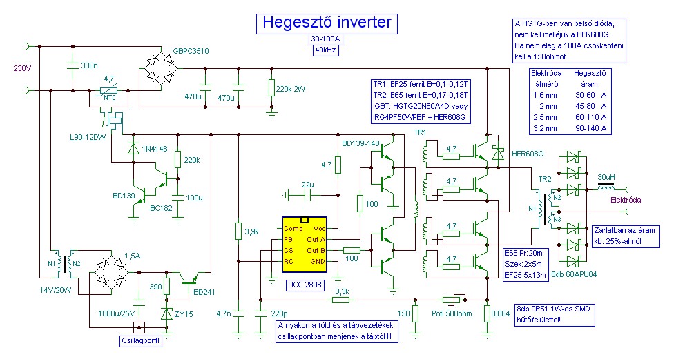

(#) asd123 válasza Ge Lee hozzászólására (») Márc 28, 2010 /
Gratulálok!
Kapcs. rajzot is feltehetnéd.Kösz, üdv.
(#) Ge Lee válasza asd123 hozzászólására (») Márc 28, 2010 / 1
Már fent van, de tessék:
