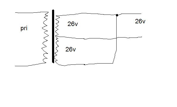

(#) petemazi válasza Imi65 hozzászólására (») Márc 28, 2010 /
Ennek így működnie kell. Így nem a menetszám, hanem az átmérő duplázódik, tehát a kivehető teljesítmény.
(#) Imi65 válasza petemazi hozzászólására (») Márc 28, 2010 /
Sajnos nem működne. Rövidre zártad a trafót. A két végén ellentétes fázisú lesz a feszültség, így a feszültségkülönbség 2x26V (ahogy a leírásában is szerepel). Ezt nem kötheted össze.
(#) hapro válasza petemazi hozzászólására (») Márc 28, 2010 /
Szerintem a te verziód így lenne működőképes.
(#) CIROKL válasza petemazi hozzászólására (») Márc 28, 2010 /
Kezdőt a kezdődővel a végzőt a végződővel ! Ez az ábra nem jó amit betettél ez igy biztos robbantás , 2X26 volt =52 volt tuti zárlat ez szép égési nyomokat hagyna .
Így lehet csak összekötni, de ehhez a közepét szét kéne választani.
Ú tényleg! Amivel én ezt csináltam, az nem középcsapolt, hanem két szekunderes!

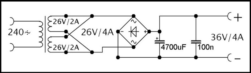

(#) J-O-E válasza doomkiller hozzászólására (») Márc 28, 2010 /
Kicsit több pár tizeddel az eredő 36V-nál mellékelem a helyes bekötést. Arra kell figyelni ne forditsuk a meneteket szembe egymással párhuzamositáskor.

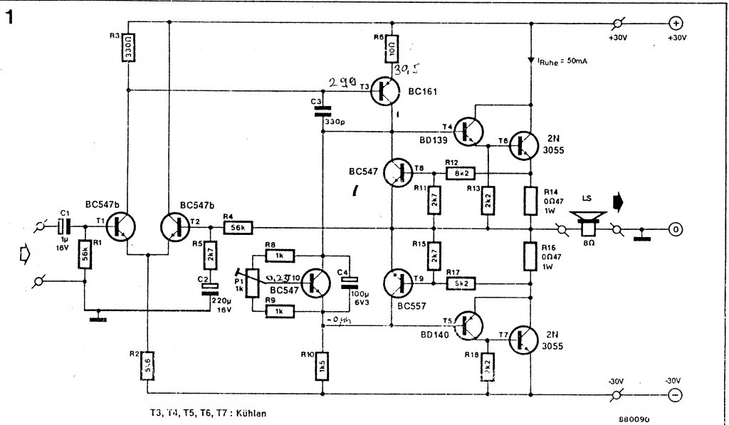

(#) drhati hozzászólása Márc 29, 2010 /
Sziasztok! Nem vagyok nagyon hozzáértő a témához, és a segítségeteket szeretném kérni! Az érdekelne, hogy a mellékelt kapcsolásban van bármiféle védelem?

(#) szamóca válasza drhati hozzászólására (») Márc 29, 2010 /
Igen. Figyeli a kimeneti emitter ellenálláskon /R14-R16/ eső feszültséget, és ha egy beállított értéket meghalad, akkor /T8-T9/leszabályozza a meghajtók bemeneti feszültségét.

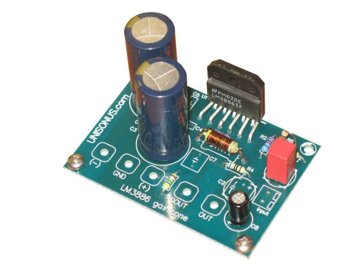

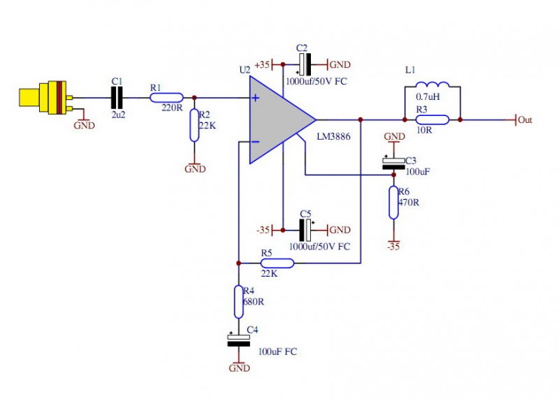

(#) ToXeN válasza GxxANC hozzászólására (») Márc 29, 2010 /
Valóban 4 Ohm terhelés mellett kb 10W után összeomlik az lm3875-ös! Ez elég érdekes tulajdonsága ennek az IC-nek! De ez csak akkor fordul elő ha +-35Voltról járatjuk ahol 8 Ohmra 56W-ot írnak (és ezt tudja is!), de 4 Ohmra -hát eltűnik a görbe a grafikonról... 6 Ohmra is hasonló a helyzet! A megoldás az LM3886-os! Ez a 3875-ös nagytestvére, szintén GainClone, van aki szerint ez a szebb, van aki szerint ez a "kevésbé jó" hangú, de hogy tudásában jobb az biztos! 4-6-8 Ohmra is stabil +-35 Volt mellett, DE persze a belső védelme "vigyáz" a 4 illetve a 6 Ohmos terhelésnél nehogy túlterheljük az IC-t! Teljesítményileg tudja amit a 3875-ös, stabil 4 és 6 Ohmra és van MUTE funkciója is (sajnos)! Szóval hogyha valamiért nem jó a 3875 akkor ez kell neked, egyébként még olcsóbb is!

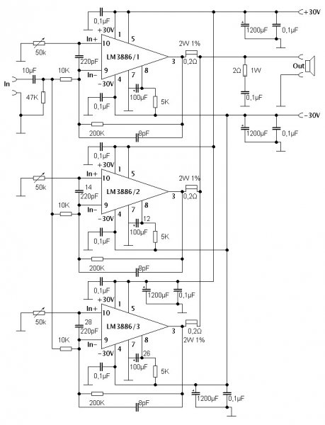

(#) J-O-E válasza GxxANC hozzászólására (») Márc 29, 2010 /
Valamiért csak 3886-os hoz találtam pár hónapja anyagot viszont nagyon jó tulajdonságai vannak.

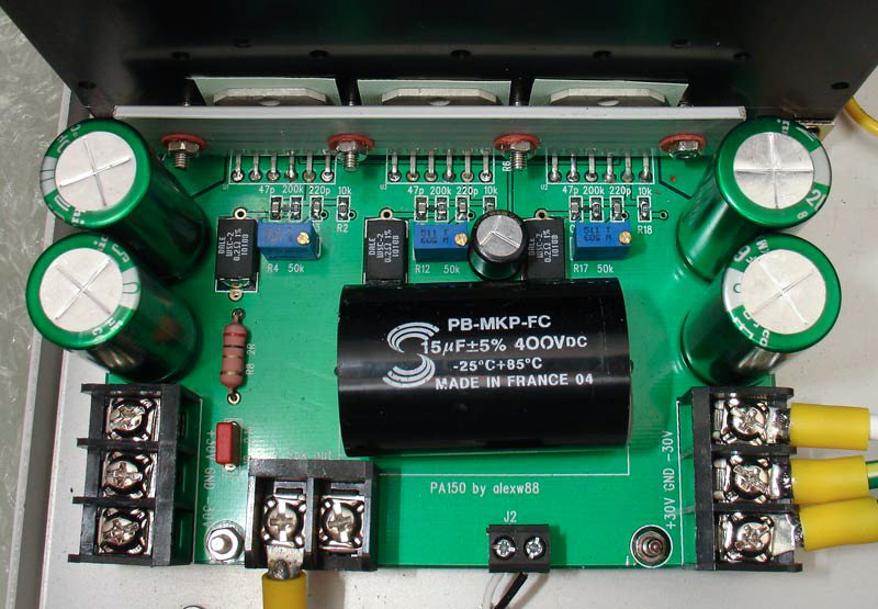

És egy kicsit komolyabb LM3886-al ami engem érdekelt, a minősége, és hidalhatósága miatt.
De tervezem még komolyabban beleásni magam a témába 600w-os kivitelhez, ugyan ezt a minőséget csak teljesen digitális megfizethetetlen végfokokkal érhetnénk el.
És valóban szépen szól, STK-nak szeretem a hangját de az LM-sorozat nagyon jó, és egyszerű kivitel.
A mellékelt képeken két 150w-os végfok van hidalva 294w-os tkimeneti teljesitménynél a
THD: 0.0017% azért ez valami.
Kapcsolásom melléleltem ha esetleg nagyra vágysz. :yes:
(#) J-O-E válasza szamóca hozzászólására (») Márc 29, 2010 /
Sajnos valóban nem egy kiforott kapcsolás a + táp-ra egyből egy 1000µF dukál és a bemeneti jel nagyon le van folytva 2,2µF kellene 220 Ohm - 22 Kohm így az alsó tartomány kicsit szebben szól.
De akár 4,7µF is lehet nem szabad megfolytani had szárnyaljon!
(#) szamóca válasza J-O-E hozzászólására (») Márc 29, 2010 /
A pufferelést nem ez az elkó, hanem a tápban lévők hivatottak elvégezni. 35V-os tápfesznél egyébként egy 1000µF os kondi is csak 0,61W-ot tárolna. A Bemeneten ha kiszámolod az alsó freki 1,59Hz-re adódik a megadott értékekkel. Ez szerintem bőven elég.
