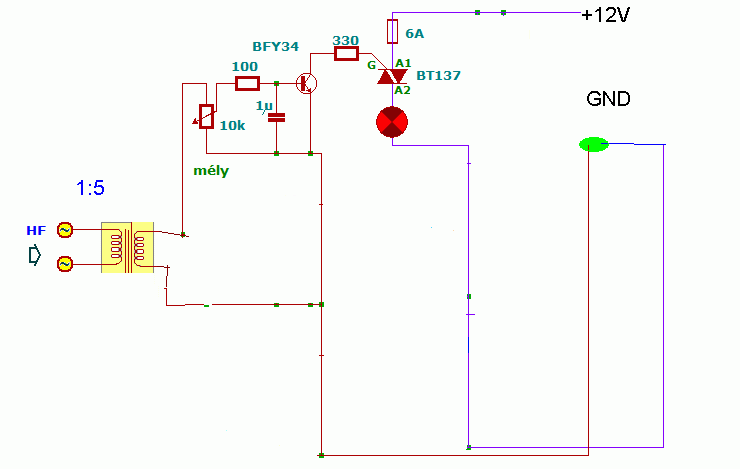

(#) peter1995 hozzászólása Máj 17, 2010 /
Hello.Mit gondoltok erről?
(#) gg630504 válasza peter1995 hozzászólására (») Máj 17, 2010 /
Azt, hogy egyszer bekapcsol és úgy marad, amíg kapja a tápfeszültséget és még egy nap.

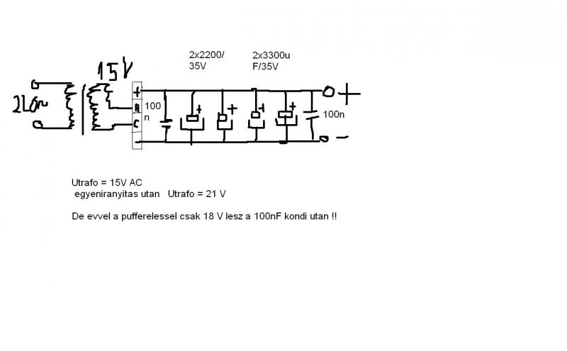

Szretenem ha valaki elmagyarzna nekem hogy Utrafo= 15V / AC , es ez a feszultseg egyeniranyitas utan Uegyen= 21V / DC . De keszitettem egy puffert ami nekem Uki= 18 V add . De hogy miert azt nem tudom ? Hova lett az a 3V ?
Hasznaltam 2x100nF+2x2200uF+2x3300µF - parhuzamosan kotve es egy 25A Greatz Hidat !
Semi valtozast nem erzekeltem az erositon a pufferreles utan .. ugyanugy sisteregnek a hangszorok
Koszonom elore valaszotokat .
(#) kadarist válasza djhua hozzászólására (») Máj 17, 2010 /
Megeszik a Graetz-híd több, mint két voltot. Ezt nem számoltad bele. A sistergést nem a pufferelés hiánya okozza. Lehet, hogy gerjed az erősítőd, vagy földhurok alakult ki.
(#) djhua válasza kadarist hozzászólására (») Máj 17, 2010 /
Oky. koszonom szepen . Es azt a foldhurkot hogy lehet eltuntetni ? , mert a ház nincs foldelve , mit tudok en csinalni ?
A teendőket a helyi viszonyokhoz kell meghatározni. Én első körben az egypont-földelést javaslom, és a jelvezetékek rendezését.
Koszonom szepen . Es " köbzoli " , de igen nagy feszultsgre van es tenleg melegszik .. De kicserelem akkor,mert eddig egy massal mukodot , csak gondoltam ha nagyobb meg jobb is lessz . Koszonom mindenkinek a valaszotokat .

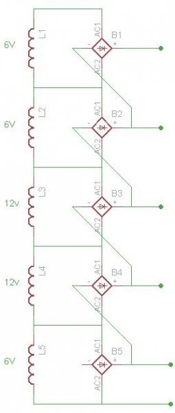

Helló!
Szeretnék építeni egy dugasz tápot. Van egy sok kimenetű trafó, a kép ezt próbálja ábrázolni, és ezeket a kimenetek szeretném egyenirányítani a lerajzolt módon.
Az lenne kérdésem, hogy ez így lehetséges?
Azért akarom így, hogy lehessen változtatni különböző feszültségeket, aszerint, hogy mit hova dugok.
üdv
(#) Imi65 válasza stefi hozzászólására (») Máj 18, 2010 /
Ez így nem lehetséges. A trafóra 1 diódahidat kapcsolj, és a váltóágat készítsd el dugaszolhatóra a megcsapolásokhoz, akkor is változtatható lesz a feszültség (a Te megoldásod zárlatot eredményez....).
(#) kadarist válasza stefi hozzászólására (») Máj 18, 2010 /
Ez így nem lesz jó. Használj egy darab Graetz-hidat, aminek a bemenetét kapcsolod a kívánt leágazáshoz.
(#) stefi válasza kadarist hozzászólására (») Máj 18, 2010 /
Csak abból indultam ki, hogy erősítőknél a kettős tápegység is hasonlóan van felépítve, csak ott 2 van, itt meg 5.
Elmagyaráznátok, hogy miért nem jó, mert nem tudok rájönni.
Nem kötözködés miatt kérdezem.
Köszi
Ha középmegcsapolásos a trafó, akkor 1 diódahidat használunk. Ha a tekercsek egymástól függetlenek csakis akkor használhatunk 2 hidat. Rajzolj két hidat egy középmegcsapolásos trafóra, és elemezd a működését. Meglátod, mi lesz a gond vele......
