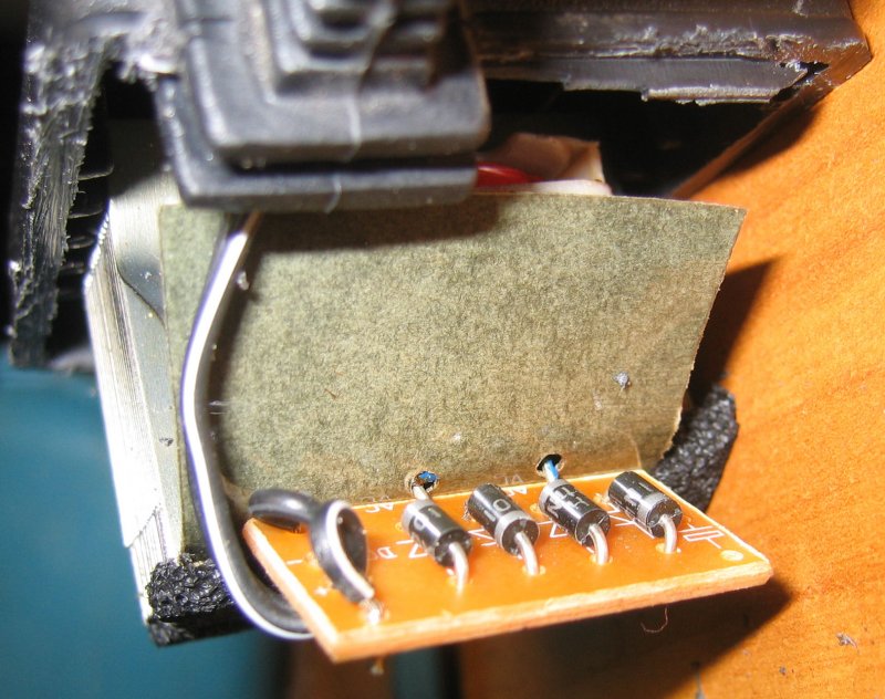

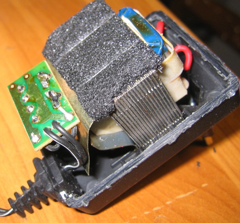

Van egy 18 Voltos, 400 mA-es hálózati töltő/adapter. Egy fúrógép töltőjéhez csatlakozott, azonban meghibásodott. Nem ad semmilyen feszültséget, valószínűleg zárlatos lett a vezeték és kapott az adapter. Megmenthető a cucc, vagy nincs értelme bíbelődni vele? Köszi

(#) wolverine14 válasza Hercooles hozzászólására (») Máj 18, 2010 /
először szedd szét, és nézd meg, hogy nincs e valami szétégve benne.

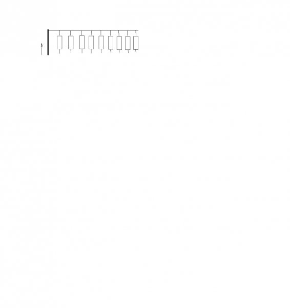

Van egy olyan gondom, hogy nem kapok 3K3 10p ellenállás hidat ( Síp) sehol.
Az lenne a kérdésem, hogy sima szénréteg ellenállással megtudnám e valósítani, ahogy a képen ábrázolom???
üdv szabi
(#) Hercooles válasza wolverine14 hozzászólására (») Máj 19, 2010 /
Laikus szemmel semmit se látok, nagyon bonyolult az elektronika...
(#) kadarist válasza Hercooles hozzászólására (») Máj 19, 2010 /
Mérd meg a dugvillák közötti ellenállást. Leget, hogy a trafóban lévő hőbiztosíték szakadt meg.
(#) kadarist válasza vaszil29 hozzászólására (») Máj 19, 2010 /
Természetesen helyettesítheted egyedi ellenállásokkal is a sort.
(#) Hercooles válasza kadarist hozzászólására (») Máj 19, 2010 /
Nem jelez semmit a multiméter! Hőbiztosíték minden ilyen adapteres trafóban van?
Általában mindegyikben van. A tekercs külső szigetelésének megbontása után előtűnik.
