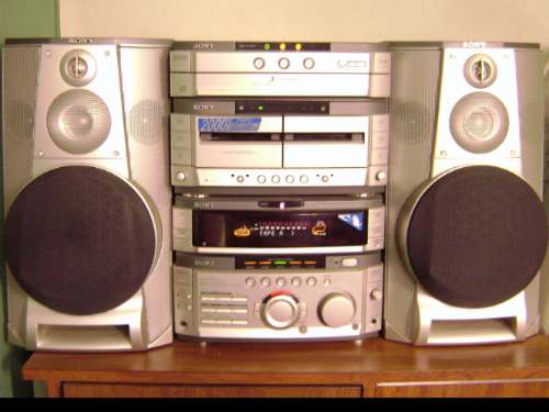

Sziasztok.Nekem olyan gondom van,hogy összekeveredtek a funkciók a tornyon.Pl: a bekapcsoló gombal adja ki a lemezt stb.A távirányitóval viszont rendesen müködik.Lehet ezzel valamit kezdeni?Ez egy Sony MHC-W555-tipusu hi-fi.
Szia! Valószínű valamelyik nyomógomb nem jó bent és vezet egy bizonyos ellenállást képezve ezért bolondul meg! Másik hiba lehet,hogy sok por kosz van az ic lábai közt mi a műveleteket végzi ezt tisztítsd ki legelőször ha a hiba fent áll a nyomigombokat ki kell szedni csak úgy tudod igazándiból kimérni őket hangsúlyozom valamikor több is rossz és ha hangolófeszes vagy mátrixos variációban vannak összekötve egymással nagyon meg tud bolondulni!
Kipróbáltam,de sajnos nem ez volt a probléma.Ötleteket,tippeket szívesen elfogadok.
