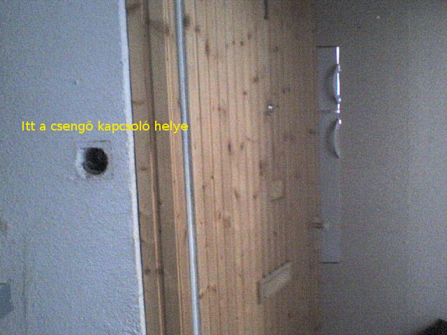

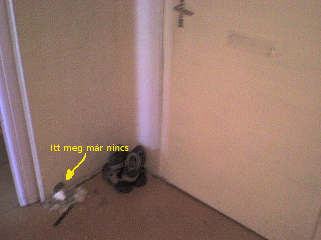

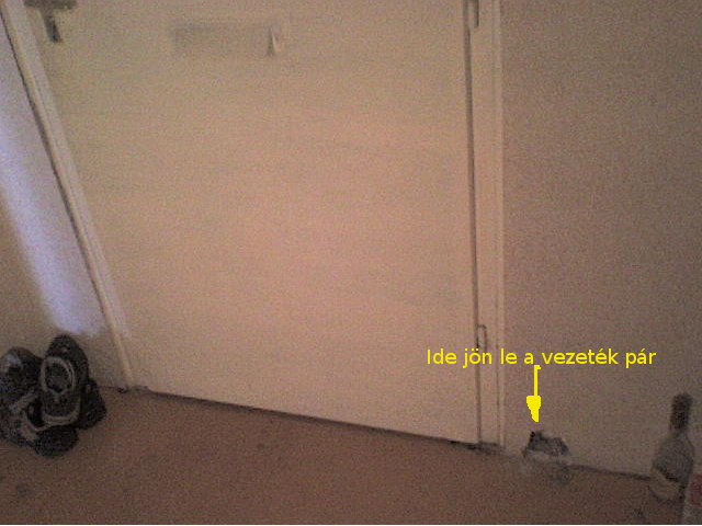

(#) trooger84 hozzászólása Márc 31, 2010 /
Segítséget szeretnék kérni.
Az lenne a kérdésem, hogy panelban merre megy a csengőnek a vezetékei. Hátha kapásból tudja valaki
Ebben a házban minden vezeték falban megy, és mivel a kapcsolószekrényben nem találtam a vezeték végét, és a konyhapult sarkában lévő acélprofilban sincs lent egy vezeték sem, szeretném megtudni, pontosan merre is megy ez a vezetékpár.
Előre is köszönöm.

Ha a nyomógomb helyén nem találod, akkor tőlünk mit vársz? A csengő meg van?
(#) trooger84 válasza llaci56 hozzászólására (») Márc 31, 2010 /
A nyomógombnál természetesen még megvan. Lemegy az alsó "kötöződobozig" aztán megy tovább lefele. Az a kérdés, hogy hol a másik vége. Bocsi aszem logikailag fordított sorrendben sikerült a képeket csatolni.

(#) ego2 válasza trooger84 hozzászólására (») Márc 31, 2010 /
Valószínűleg olyan típusú panelban laksz, melyben az összes vezetéket ( MMFal ) a szerelvényektől lefelé vitték és a padlóban megy az összes. A másik vége a lakáselosztó tábla alatt bezsúfolva egy 65-ös, vagy 80-as dobozban.
Ezek azok az épületek, ahol rendszeresen eltörik az alu vezeték a folyamatos dilettáció miatt.
(#) trooger84 válasza ego2 hozzászólására (») Márc 31, 2010 /
Az lesz az. Meg átlósan megy a plafonban meg ilyenek, így aki nem ismeri hogy a panelban mi merre megy annak lőttek.
Amúgy aszem megtaláltam a másik végét. Még mindig össze volt "kötve" (idéző jel a kötés minőségére és szakszerűségére utal) a kaputelefon vezetékeivel. Így ha bekötötte volna valaki a csengő gombot, az rövidre zárta volna minden csengetésnél a telefon két vezetékét. Pedig legalább 15 éve a belépőkódos kaputelefon van, nem az a hagyományos régi.
Köszönöm a segítségeket, már csak a 230V-t kéne valahogy rávarázsolnom, csak nem tudom itt a kaputelefonnál (valami esőcsatorna, vagy ilyesmi mellett) milyen vezeték micsoda, Mi tartozik hozzám, mi meg a kaputelefonhoz vagy ilyesmihez.

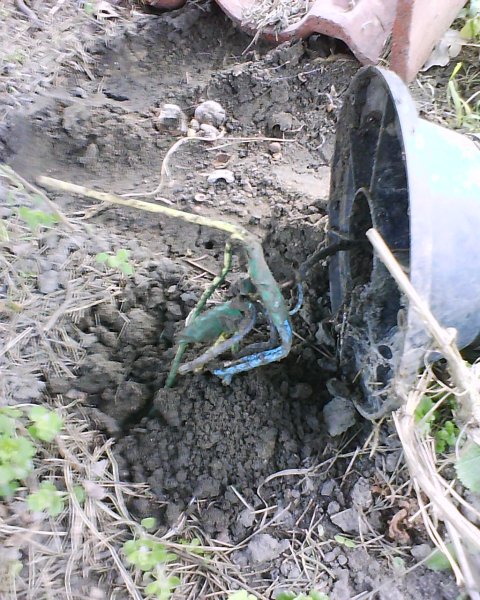

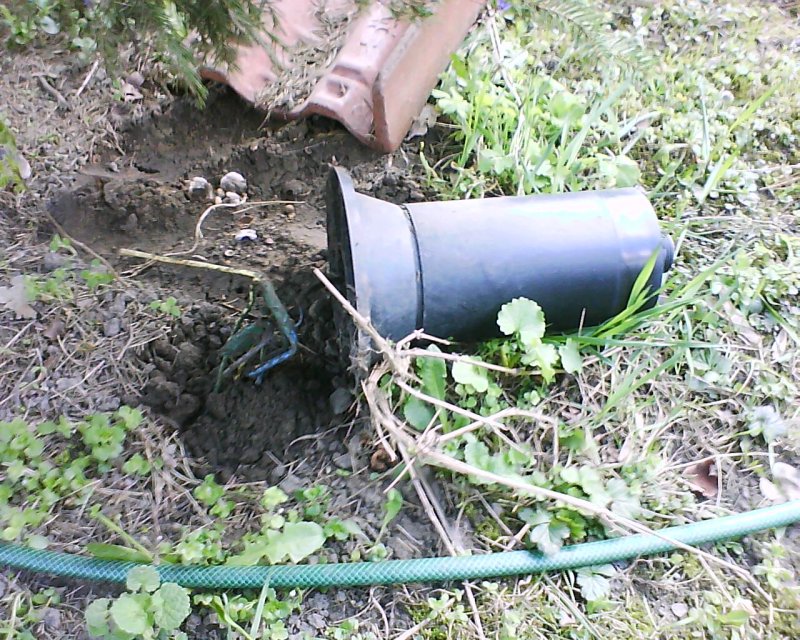

(#) rockersrac hozzászólása Ápr 4, 2010 /
Jónapot mindenkinek! Kérdezném, hogy kinek mi a véleménye a két csatolt képről! Ez egy kerti világítás maradványa, barátnőméknél! E maradványokat fogom eltüntetni, és újra csinálni NORMÁLISAN! 3 lámpa lesz letéve, és 60w égőkkel lesz szerelve. Kérdésem a következő: kell földelés a rendszernek, vagy elég egy sima 2eres 1,5-ös vezeték, vagy mindenképp kell a földelés? Műanyag lámpatestek, műanyag foglalatokkal.
(#) llaci56 válasza rockersrac hozzászólására (») Ápr 4, 2010 /
Törpefeszültséggel kell megcsinálni. (és akkor földelés biztosan nem kell!)
A nagyfesz földalatti vezetésének megvannak a maga szabályai. A képen látható módon biztosan nem vezetném!
(#) rmelcher válasza rockersrac hozzászólására (») Ápr 4, 2010 /
Sajnos ez elég veszélyes forma. Pont a héten kellett egy kertet ásóznom, ahol 15 cm!!! mélyen ment ugyanígy egy vezeték a kerti lámpákhoz. Még jó, hogy az ásónak fa nyele volt. Elvágta. Tényleg a legbiztonságosabb ha kis feszültséget vezetsz a föld alatt.
Ha mindenféleképpen 230-al akarod megoldani, akkor nagyon mélyre ásd, plusz erős védőcső, plusz téglák vagy cserepek végigrakva a föld alatt a vezeték felett.

Hát én sem így fogom csinálni! Ezt elrettentő példa gyanánt tettem fel, hogy hogy NEM SZABAD csinálni az ilyesmit! Mindenképp 230-at kell vezetnem a lámpákhoz, mert normál izzók kerülnek bele! Ez van! Ezt kérte tőlem a ,, megrendelő"!(barátnőm szülei) Milyen mélyre érdemes tenni a vezetéket? 30-40 centi elég, vagy kevés?
Nem elég valamilyen mélységre fektetni a vezetéket. Azt el kell látni fizikai és elektromos védelemmel is.
Normál égőt lehet kapni törpefeszültséggel. (pl. 24V) Kell egy trafó vagy táp hozzá, és veszélytelen.
(#) rockersrac válasza llaci56 hozzászólására (») Ápr 4, 2010 /
A fizikai védelmet nem szándékoztam kihagyni, csak eleve jó lenne tudnom hogy kb milyen mélységre ássak, meg ilyenek! Viszont elektromosan hogy tudnám védeni(gondolok itt a földelési gondokra) mivel műanyag burkolatos lámpákról van szó! A törpe feszültséggel pedig az a baj, hogy drága a trafót megvenni hozzá, de igen rendesen!Plusz még hamarosan megszűnik a normál izzó forgalmazása, így még kevésbé tűnik jónak a megoldás! :hide:
(#) llaci56 hozzászólása Ápr 4, 2010 /
A mélység érzésem szerint min. 80 cm, - legalábbis semmit nem szoktak e mélység felett földben elhelyezni, ugyanis a víznek ez a fagyhatár, és hogy ne legyen fölötte semmi.
A fizikai védelem: a szalag jelzés (nagyfesz!) fölött tégla takarás a védelem, a kábel pedig páncél burkolatú, a páncél pedig nullázva, földelve. Így a kábel elvágásakor először a páncélt vágod el, és nem azonnal üt agyon az áram, hanem van esélyed arra, hogy zárlatot idézz elő. Ez az elektromos védelem.

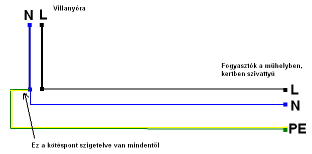

(#) pid1951 hozzászólása Ápr 4, 2010 /
Hátul a műhelyhez kellene az áramot kivezetnem. 1 fázisról van szó, 20A.
(Az egész házban csak 1 fázis van bekötve TN-rendszerrel.
Szabályos-e ha a mellékelt ábrán lévő kapcsolás szerint csinálnám meg, hogy a PE vezetőt nem viszem, csak a műhelyben lévő szekrénynél választom szét?
(TN-C-S-rendszer)
