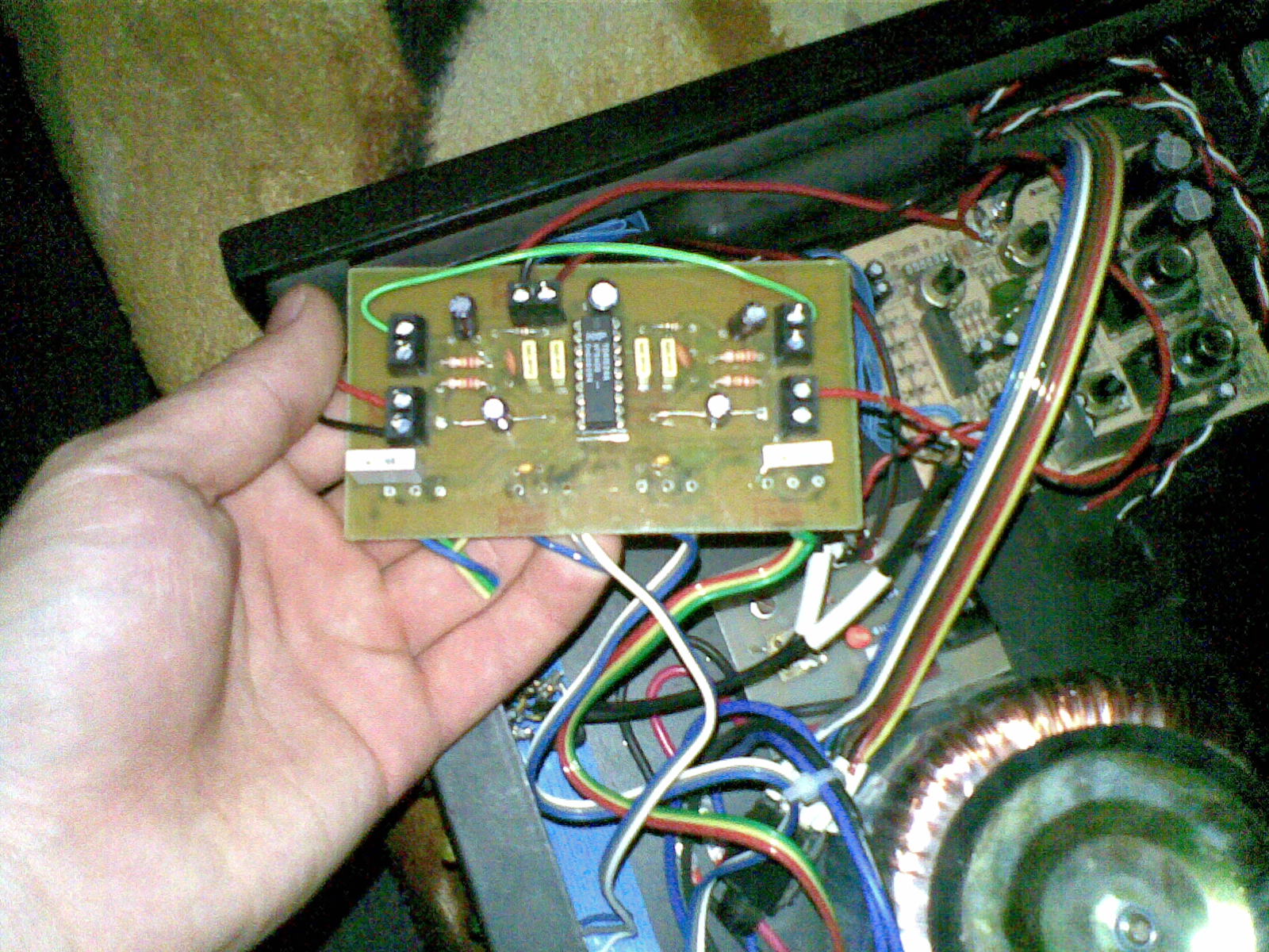

(#) gleccser16 válasza végfokVadász hozzászólására (») Ápr 4, 2010 /
Én a TDA1524A-t ajánlom. Próbálkoztam az lm1036N-el. 5-ből egyszer sem működött.
Ez a kapcsolás és nyákterv tökéletes. Most építettem meg én is. Minden működik rajta, brumm mentes. Semmi gondom vele és olcsón is kijön. Ösz-visz 1500ft max.
Alkatrészlista:
1db tda 1524a
2db 10k
4db 56nF
4db 100nF
4db 22k
2db 15nF
1db 100uF
4db 3.3µF (elko)
5db 2-es sorkapocs
Sok sikert!
