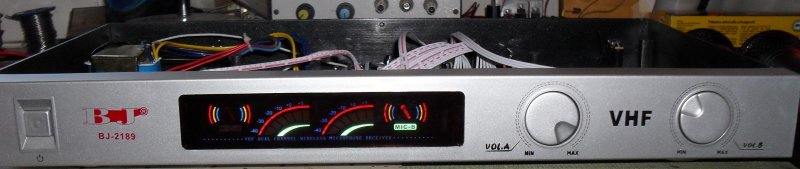

Egy vezeték nélküli mikrofonos cuccal van gondom, amit tegnap hoztak. Először is nem ment a kijelzője, ezt pár alkatrész cserével megjavítottam. Jelenleg, ha bekapcsolom az "A" mikrofont, akkor egy pillanatra kijelzi, hogy érzékelte, majd el is tűnik a jelzés, és a kimeneten sincs hang. Ha sokat kapcsolgatom ki-be, akkor néha úgy marad és működik rendesen. A mikrofon kapcsolóját kapásból kicseréltem, gondoltam az a hibája. Újra próbálva egy ideig ment is rendesen, majd megint elkezdte játszani ezt a nem érzékelem jelenséget. A kapcsolót áthidaltam egy szál vezetékkel és csak az elemet kellett mozgatnom, ebből kiderült, hogy nem a kapcsoló produkálja ezt a hibát. Fogalmam sincs, hogy mitől csinálja ezt. Amit lehetett, kimértem. A képen az alsó két IC lm324-es, a középső egy 4069-es, volt még egy blokkvázlat a használatijában, hátha valaki tud adni ötletet, hogy melyik részen keressem a hibát. Nem lehetséges, hogy elhangolódik az adó vagy ilyesmi? Kicsit konyítok csak az ilyen vezeték nélküli dolgokhoz.
Hali.
Nekem ugyanilyen van, csak nem digit a kijelzője. Én is tapasztaltam ilyen hibát, míg rájöttem, h a mikrofon feje (az a rács) az antenna. Ha azt fogom, nem ejti el a vevő. Csak egy tipp, ha nem segít, keress kontakt hibát, de ha van benne kvarc, annak repedése is okozhat ilyen jelenséget. (meg persze forrasztási hibák.)

Ma sikerült megjavítani. Jól gondoltam, hogy el volt hangolódva. Van benne 5-6 tekercs, azokat összenyomtam, gyárilag csak 1 menet volt széthúzva, az is kicsit. Működött így is, csak ha változott a mikrofon helye, akkor nem érzékelte. Most mindegyik tekercsről egy menetet elhúztam kicsit jobban, mint eredetileg. Plusz extra még, hogy sokkal érzékenyebb lett hangra, mint a párja. Próbáld ki.
