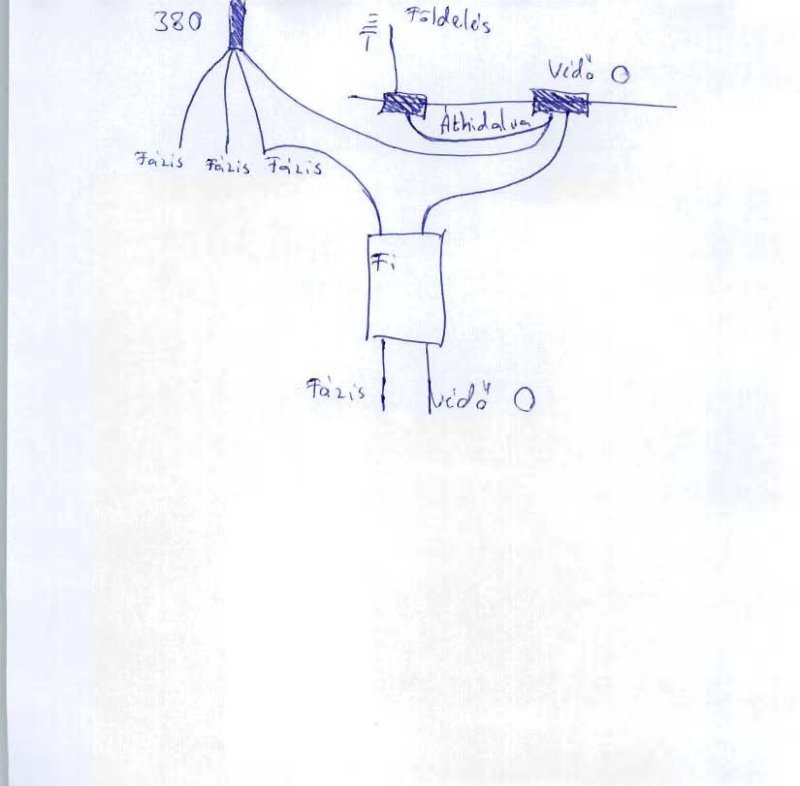

				Halihó! Érdeklődni szeretnék. Nálunk bent van a 380. Arról szeretnénk leválasztani egy fázist amiből lenne 220 és ebből lenne megoldva egy helyiség áram ellátása. Egy elosztó dobozba most be van vezetve. Egyenlőre úgy hogy minden fázisra van rakva egy 16A-s kismegszakító. Ebbe hogyan lehet bele kötni egy Firelét? Majd pedig tovább vinni a 220-at? Ha esetleg tudsz segíteni, esetleg egy kis rajzot küldeni megköszöném.
				És olyankor mi  helyzet ha van egy olyan Fi relém amin alul felül 2-2 bekötési pont van.. azzal ezt meg lehetne csinálni?? esetleg az úgy ne jó hogy csak arra a fázisra teszek fi relét amit használni szeretnék abban a lakásrészben?
				De, jó úgy is. A három fázisból kiválasztasz egyet, azt a nullával együtt átvezeted a relén, és a relé másik oldalától meg továbbvezeted ahová kell. Természetesen a védőföldet is vezesd oda.
				Nem tiltja semmi,hogy egy fázisra raksz csak a háromból de csak azt a részt védi mely értelemszerűen utána van! Egyébként kapható olyan kivitel is mi dugaljba dugható ezért az sem tilos,hogy több FI relé lehet egymás után. Példa: Ha egy építkezésen kérnek egy leállást a hálózatról a munkagépek számára akkor szinte kivétel nélkül tesz a szolgáltató bele (legalább is mifelénk) egy FI relét a kőműves,burkoló,stb vállalkozónak pedig előírja a munkavédelmi szabályzat,hogy egy ilyen hordozható FI relén keresztül csatlakozhat csak a hálózatra függetlenül attól,hogy már van egy a vételezőhelyen is!

				Halihó! Mellékeltem egy rajzot.. Ez így jó lenne? Valamint hogy ami a Fi ből kijön 0 és Fázis... Azt kell bekötni 1-1 kismegszakítóba?

				A védő és a nulla nem ugyan az! Nem jó ahogy rajzoltad! Ha az FI relén a nullával egyesített védőszálat viszed át és azt utána osztod szét az életveszélyes   A nullbontóból kell elvinni egy nulla (kék) szálat mi megy az FI relébe és egy fázist (fekete) mihez akkor kell kismegszakító (az FI relé előtt) ha csökken a vezetőszál keresztmetszete.A védőszálat külön kell elvinni megint csak a nullbontóból és ez nincs belekötve az FI relébe! Ha marad ugyanaz a keresztmetszet akkor meg már ott a kismegszakító előtte. Persze lehet tenni még egyet az sem tilos ha külön áramkörként akarod kezelni.
				Tudnál egy rajzot küldeni esteleg???
				Azt írtad van mindhárom fázisnál kismegszakító de a rajzon nem látom. Én úgy vettem mint ha ott lenne és rajzoltam be egyet ahova be kell kötni ha akarsz egy másikat is,hogy külön áramkör legyen!
