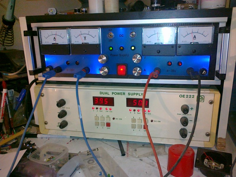

Úgy döntöttem hogy a közel jövőben fogok építeni egy szimmetrikus labor tápegységet. Ezt a kapcsolást néztem ki magamnak. Azt szeretném megkérdezni, hogy min kell változtatni hogy a kimenő feszültség megemelkedjen 40-50V-ra? Az áramot nem szeretném növelni, mert egy esetleges rövid zárnál is maradjon stabil a táp, Ne főjön nekem fel Előre is köszönöm!
Hát amit belinkeltél amiben benne volt a rajz, annak az alján pirossal oda írta Alkotó, hogy mit kell ahhoz meg változtatni. Láss, ne csak nézz.

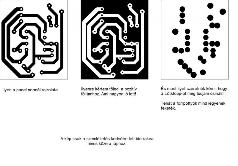

Lenne még egy kérésem, ha nem gond. A pioneer féle 2.7.1 tápot építem meg. Tudod nekem kellett az inverz kép a nyák tervről. Úgy néz ki, hogy megjött a Lötstopp(forrasztás álló) fólia, amit szintén le kell világítani. Ez is pozitív fólia, azaz ott marad meg, ahol fény éri. Tehát egy olyan pdf-et szeretnék kérni tőled, amin a panelon szereplő forrastási pontok feketék. Csináltam egy skiccet róla. Itt egy kép. Köszönöm előre is! És bocs, hogy ilyenekkel zaklatlak. Már tanulgatom az eagle-t, de még nem megy. Én a Sprint layoutot használom.:yes: Meg gondolom nem is adnád ki a szellemi termékedet. Érthető.
Jaj! Lehet, hogy nem jól kértem tőled a lötstop maszkhoz a pdf-et. Most nézegetem a fólia gyártó oldalát, és azt írja, hogy az marad meg a fóliából előhívás után, amit nem ér a fény. Tehát akkor olyan maszk kellene nekem, ami az előbbiekben, csak inverzben. A forrpöttyök legyenek átlátszóak, és az összes többi más meg fekete.
Nem biztos még, csak 90%, de utána kérdezek.
Na végre kész lettem én is a labortáppal. 2x30V / 2x5A
