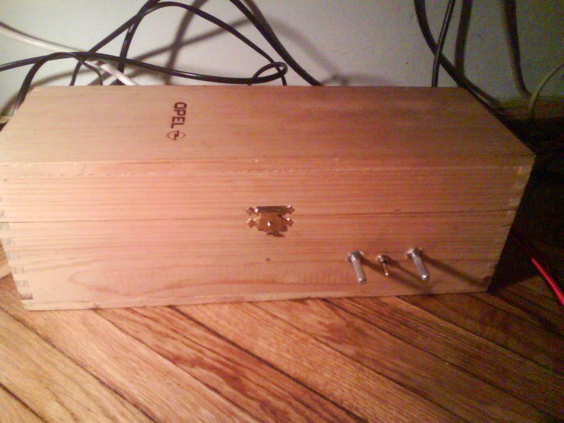

(#) fantom45 hozzászólása Ápr 8, 2010 /
Hali mindenkinek. Most lettem kész az első erősítőmmel (TDA2030 hajtja). Elég sok munkám volt vele de megéri mert ez a szobám hangrendszere. (az Opel felirat heylén más lesz. )
(#) potenciameter válasza fantom45 hozzászólására (») Ápr 8, 2010 /
Szia, gratulálok a munkádhoz! A dobozolás lehetne szebb is, de a lényeg hogy működik.További jó munkát.
(#) toncy válasza fantom45 hozzászólására (») Ápr 8, 2010 /
Szep munka, nekem tetszik
De johet egy kerdes? Ha jol latom ket egyeniranyito hid van benne(?), minek az a ketto ?

(#) dizi válasza fantom45 hozzászólására (») Ápr 9, 2010 /
Gratulálok
Szerintem NAGYON JÓ az erősítőd látszik,hogy van benne munkád és ez a teljesítmény és szorgalom nagyon sok kortársadnak becsületére válna akik a tereket fújkálnak össze és idióta dolgokon törik a fejüket de egy ép gondolatuk sincs,épen ezért minden dolognak bátran állj neki és soha ne csüggedj el ha akadály gördül eléd,mindent meg lehet oldani.
Ha mindig arra törekszel,hogy a következő munkád jobb lesz és ehhez kitartásod és türelmed is lesz akkor néhány év múlva te is olyan "profi"készülékeket adsz ki a kezed közül mint itt néhányan,de a kudarcok ne vegyék a kedved,mert ez igenis szép szakma.

(#) dizi válasza toncy hozzászólására (») Ápr 9, 2010 /
Valószínű,mert kettő végfok van benne és külön vannak meg táplálva ez egy jó megoldás,mert így az egyik nem szívja el a másiktól a naftát. :yes:

(#) fantom45 válasza toncy hozzászólására (») Ápr 9, 2010 /
Hali. Azért mert a trafo 2x12V os (az egyenirányítás 18V ot ad) és az erősítőnek 2x18V kell Mert sztereó.

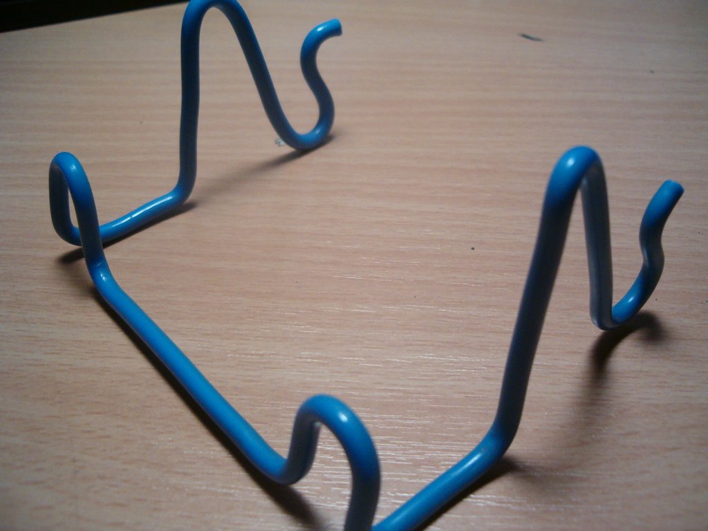

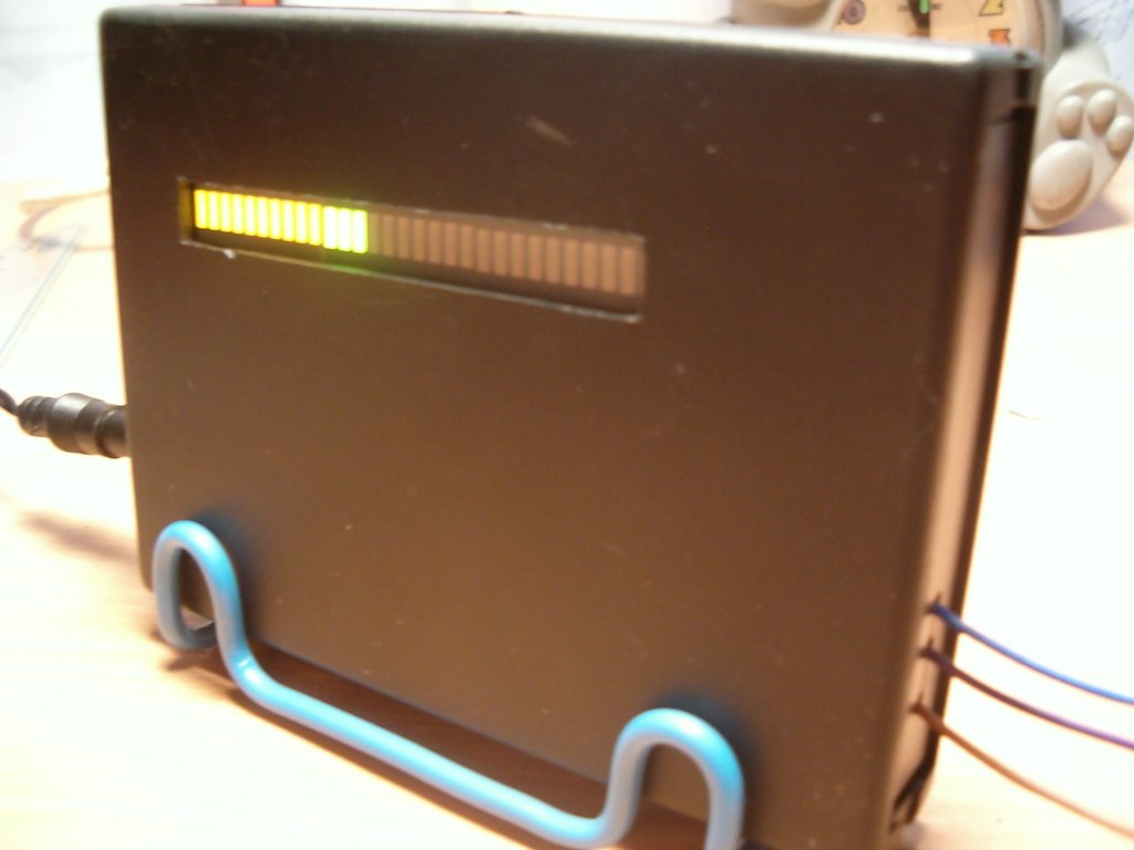

(#) hadnagyakos hozzászólása Ápr 9, 2010 /
Délutáni unaloműzés képpen csináltam a hőmérőnek drótból egy kis állványt, hogy fel lehessen állítani a szekrényre.
Persze azért érdemi munka is van. Eljutottam odáig, hogy teljesen befejeztem az ICL7107-tel működő feszültség mérőmet.
(A méréshatár állító ellenállások próbaképpen vannak így belehelyezve.)

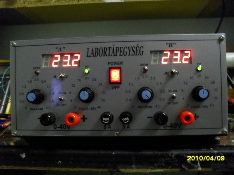

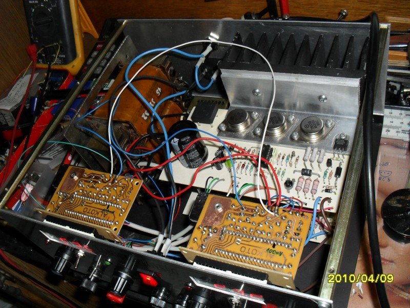

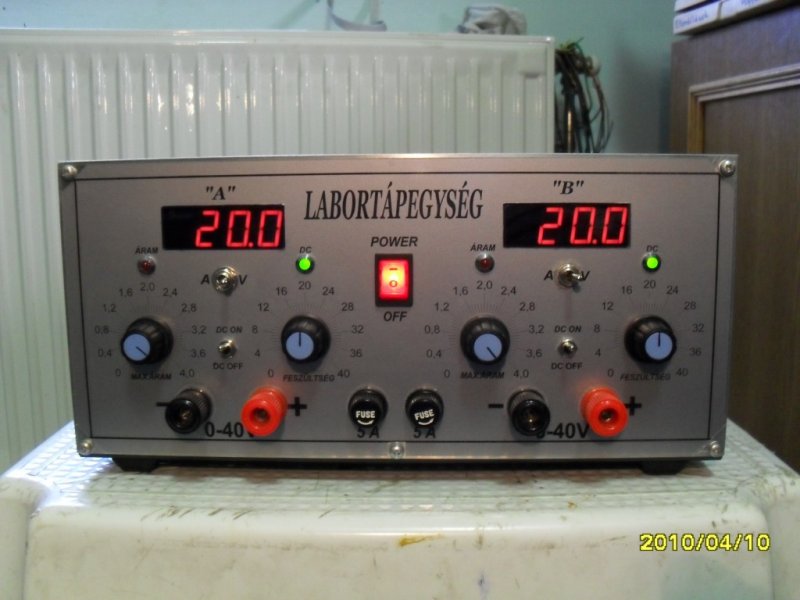

(#) lajos1969 válasza pumoka hozzászólására (») Ápr 9, 2010 /
Az enyém is kész lett!
2×40V 2×4A
(#) patexati válasza lajos1969 hozzászólására (») Ápr 9, 2010 /
Nagyon frankó lett! Én is akarok valami hasonlót csak neki kéne ugranom Egy kis észrevétel de ne vedd rossz néven miért kevered a feliratokat vagy magyar vagy angol vegyesen nem szokták Én kezdek hajlani a magyar nyelvű feliratozásra!
(#) lajos1969 válasza patexati hozzászólására (») Ápr 9, 2010 /
Tudom semmi sem tökéletes. De "Mi" sem vagyunk azok sajnos!
Különben nekem esztétikusabb ezzel a pár angol felirattal!
(#) nagy hoho válasza lajos1969 hozzászólására (») Ápr 9, 2010 /

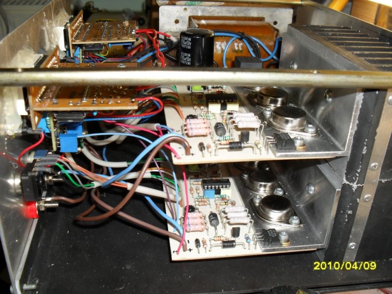

Nekem a az előlap túl zsúfoltnak tűnik. A biztosítékokat a hátlapra tettem volna. Nagyon szabályos, szimetrikus. A potméterek körül a skála is besegít a zsúfoltság érzetbe. Ráadásul 20 volton áll a poti a műszer 23,2 voltot mutat a műszer tehát szinte felesleges a skála. A belseje szép rendezett minden a helyén, esetleg a kábeleket lehetne még rendezni de így is tökéletes.
Ne haragudj a kritikus hangvételért de a mechanikus munkát szépen megcsináltad, tehát látszik, hogy van érzéked hozzá ezért javasolnám, hogy legközelebb nézd meg a vezető műszer gyártok készülékeit és vagy Te olyan ügyes, hogy olyan irányba menj el. Én így tettem és ez lett az eredmény:
(#) lajos1969 válasza nagy hoho hozzászólására (») Ápr 9, 2010 /
Igy már pontosabb a skála és rendezetebbek a kábelek?
(#) lidi válasza lajos1969 hozzászólására (») Ápr 9, 2010 /
Alakul A led kijelző elé kérnénk még egy színszűrőt. (cd tok, cukorkás doboz, stb)
(#) lajos1969 válasza lidi hozzászólására (») Ápr 9, 2010 /
Az sem fog lemaradni!
Egyre jobb lesz

(#) lajos1969 válasza lidi hozzászólására (») Ápr 10, 2010 /
Megvan a színszűrő fólia is.
Még egy utolsó kép!

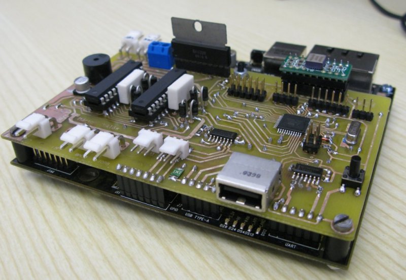

(#) Lucifer hozzászólása Ápr 10, 2010 /
Elkészült az új marsjáró elektronikám.
