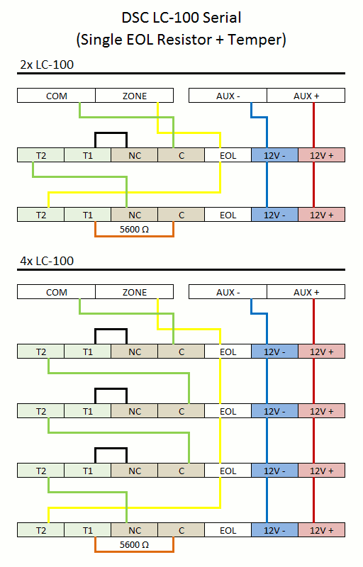

Még egy kérdés. Lerajzoltam, hogy találtam ki az érzékelők sorbakötését (lásd melléklet). Technikailag és "esztétikailag" mennyire állja meg a helyét? Ha ránézne egy szakember, rosszul lenne?
A megvalósítás így megfelelő.
A soros rendszer összes hátrányával... Nem tudod megállapítani, hogy hol történt a riasztás, csak azt, hogy a soros eszköz valamelyike riasztott. A hibakeresés sokkal hosszabb időt vesz igénybe. Ami hiányzik, az maga szabotázs kör. Ezt kétféle módon is meg lehet valósítani. Marad EOL rendszer, és egy plusz zóna a szabotázs kör, vagy DEOL rendszer, és a szabotázs ellenállással van kivitelezve.

Egy kör egy légtér lesz, és még mindig jobb, ha azt tudom, hogy melyik 3 közül jelzett valamelyik, mintha egyáltalán nem tudnám (mert csak 8 zónás a billentyűzet).
Igazából úgy gondolom, hogy családi házban a külön szabotázs körnek nincs sok értelme. Raktárban mondjuk kellhet, nehogy napközben a dolgozó megbuherálja az érzékelőt, és éjszaka betörjön. De itt vagy itthon vagyunk, vagy be van élesítve. Vagy rosszul gondolom? A billentyűzetbe hogy szokás a kábelt vezetni? Nincs a házon kikönnyítés, csak a hátlapon. De úgy rászorulna az egység a kábelekre. Gondolom, fúrok egy lukat ahova jól esik, csak azok után, hogy láttam a mozgásérzékelőt, milyen igényesen tele van jelölésekkel a lukaknak, kicsit fura.
Mi külön szabotázs körre a kültéri hang-fényjelzőket, ill. a központ, segédtáp, kötődobozok tamperjeit szoktuk kötni.

A sziréna szabotázskapcsolója mindenképp külön lesz.
A billentyűzet házat fúrni fogom, azt hiszem, és a gari szerintem már akkor ugrott, mikor saját magam kezdtem beszerelni a rendszert ![]() Nem érdekel valakit egy DSC PC-5108 V2.0 8 zónás bővítő modul? LC-100 mozgásérzékelő(k)re, meg másodlagos szirénára, vagy forintra cserélném. Kár volt megvenni a 8 zónás billentyűzethez .

Úgy 8 zónás, hogy ennyit tud kijelezni. Tehát hiába van 6+2+8 zónám, csak az első 8 esetében jelzi a billentyűzet, hogy ott volt behatolás (illetve első 7, mivel csak egy bill van). És még mindig jobb 3 érzékelőt egy zónába kötni, mint egyáltalán nem tudni, merre volt riasztás. Nem olvastam utána rendesen a dolgoknak...
de nem kell kompromisszumot kötni a zónáknál, ha a kezelőt cseréled le: DSC PK-5516 vagy DSC PK-5501 vagy DSC PK-5500
Most van egy felesleges panelem, ha vennék egy másik billt, akkor lenne egy felesleges billentyűzetem, és szegényebb lennék 10k-val. Nem ér ennyit, szépen fel tudom osztani úgy az érzékelőket, hogy egy zóna valóban egységes legyen.
