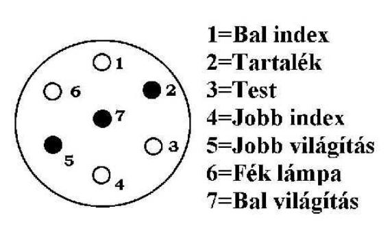

Hali! Az utánfutó csatlakozó bekötése kellene. Ha valaki tudja, kérem írjon. Előre is köszönöm!
Helló! Remélem ez segít, egy régi KRESZ könyvből fényképeztem. Bocsi, a rossz minőségért
Igen erre az aljazatra gondoltam. Kösz a segítséget!
ehez nem kell rajz...fogsz egy csipogós műszert meg egy embert magad mellé...azt hiszem a középső pont a negatív...a többi +.a műszer eggyik végével folyamatosan ráálsz a negatívra és pl bekapcsolod a világítást...ezt felírod egy lapra,aztán mész tovább jobb index,bal index,féklámpa...
A műszer inkább felejtős. Ha már rajz nincs akkor inkább próbalámpa annál nincs biztosabb.
A csipogtatással meg nem tom hogy méred ki Volt amit multiméterrel próbáltunk kimérni (feszültségeket, hátsó ablaktörlőnél) de az mutatott mindent, ezért előkerült a próbalámpa és minden egyértelmű lett...
Ez igaz, de mivel a csati szétégett, és olyan jó szaxerűen le lett vágva az autóról, ez nem nagyon működne...
Abban igazad van, hogy megkérhettem volna mást, hogy mérjük ki, de erre nem is gondoltam...
Bizony így van! Relés áramkörök mérésénél is félrevezet(het). Ilyen alkalmakra van egy 110V 25W-os izzóm, ami bedugható a multiméterbe (párhuzamosan a mérőkábelekkel).
A mérést úgy kezdeném (izzóval), hogy a kasznira kötöm az egyik végét, a másikkal keresnék. Mikor végeztél, a testkábel marad meg.
faterral így csináltunk ujra teljesen egy utánfutót....új lámpák,új vezetékek,új csati...mikor elhoztuk a futót akkor semmi elektronika nem volt a futón....egyébként nem multiméterrel csináltuk hanem ilyen műszerrel(vagyis ujjabb fajta)dolgoztunk és hibátlan lett
Először is beállítod függőlegesre a csatlakozót! Alul a pöcök ami az illesztést adja. Alsó a jobb irányjelző, felső a bal. Középen a helyzet egyik oldal, jobbra lent a jobb irányjelző mellett a másik. Ezzel szemben felöl kissé balra a bal irányjelzőtől a fék. A jobb irányjelző mellett balra alul a test. A fennmaradó amit csak lakókocsiknál kötünk be +12V lenne.

A középső az helyzetjelző!Lásd a fotókat a fórumozó kollégától.Habár lehetne jobb is a fotó.A negatív ha az aljzattal szembennézve a pozícionáló elem melletti jobbról lévő érintkező,ezzel kezdjük a bekötést, szint ,számot nem mondok mert a gyártók nemkövetik a bosch számozást,vezetékszint.
Itt egy kép a bekötésről...
