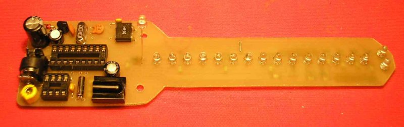

				Sziasztok! Egy propellert, (f628), készitettem el Calibra nyáktervei alapján, (tudtommal még senki sem építette meg, vagy próbálta ki), amely RTC-vel is fel van szerelve. Elsőre elindult egy próbaverziós PC ventillátoros bázissal, de az RTC-vel még gondjaim vannak. (Elfelejti a beállításokat). Nagyon könnyű lett a forgórész, 1300 fordulat fölött dolgozik, teljesen rezgésmentesen. A berezgés mentesítést, ill. a centizozást, már az alkatrészekkel összeállított propelleren elvégeztem úgy, hogy a központi ledet nem forrasztottam be. A led két fúratán lett egyenként, egy tűvel a vízszintes beállás kiegyensúlyozása. Hol az egyik oldalara fordulva a fúratok változtatásával, hol a másik oldalra fordulva lett plusz ón forrasztással a nyákon kialakitott felületekre, mig az egyensúly jól be nem állt. A motor forgórészére szerelés után semilyen berezgést nem tapasztaltam. A következőkben az RTC áramkörét fogom leellenőrizni, erről majd később írok. Néhány felvétel az "egynapos" propeller elkészítéséről, majd a teszteléséről.
				Szia! Szuper lett   Mi a baj az RTC-vel ki/bekapcsoltad a külső kört és megvártad a percváltást? Én is ezt akartam elkészíteni de aztán jött a 886-os verzió
