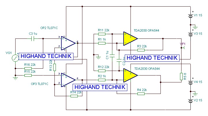

(#) highand hozzászólása Ápr 12, 2010 /
Továbbra is ez a legjobb hangú és legkisebb torzítású erősítő, amit valaha kitaláltak
szerk: és amit én kipróbáltam, vagy hallottam.
.keresztbe hibajavítós.
A keretcsatoló kondikba, tervezzünk azért be olyan 12-15 ohm soros veszteséget, hogy bármiféle műveleti erősítő jellegű áramkörrel működjön.
Tökéletesen leválasztja a hangszóró visszahatásait és dacára a végfokok visszacsatolásának, nem fut többször végig a visszacsatoló jel az áramkörön, úgy ahogy bármelyik visszacsatolt áramkörön megtenné.
Többen is írták, hogy ki fogják próbálni.
Tényleg csak én?
(#) Bassmester válasza highand hozzászólására (») Ápr 12, 2010 /
Én szívesen kipróbálnám mert egyszerűnek tűnik és ha Te mondod hogy a "legjobb" akkor meg pláne...
A rajzon a logód takarása miatt nem látható áramköri részletek publikusak? Alkalmazható TDA 7294 hídhoz is? A két tok táplálása közösíthető, vagy a rajz szerint független kell hogy legyen?
(#) highand válasza Bassmester hozzászólására (») Ápr 12, 2010 /
7294-el nem próbáltam ki. Elvben működnie kell.
A takarás alatt egy követő erősítő van, amiről az egyik ág van hajtva, meg egy invártáló egységerősítő.
Amikor kipróbálod, akkor a végfokok keresztágába, az egyik kondit hagyd el, és mindkettőbe tegyél kb 20 Ohm-ot sorosan, ami rontja ugyan a tulajdonságokat, de nem engedi a keresztlengéseket.
A DC keresztlengést pedig úgy lehet megelőzni, hogy az invertáló és végfok bemnete közé teszel egy leválasztó kondit. A hangban nem lesz benne, mert a rafkós kapcsolás kiszedi.
(#) Alkotó válasza highand hozzászólására (») Ápr 12, 2010 /
A táplálást ha sikerül tisztázni, akár én is építhetek egy példányt. Tehát a TDA-k tápfeszei közösíthetőek, hogy elég legyen egyetlen +-15V-os táp?
Illetve célszerűbb lenne egy duál műveleti erősítő.
Mit értesz pontosan a 12-15ohm betervezésén?
(#) highand válasza Alkotó hozzászólására (») Ápr 12, 2010 /
A tápfesz közösíthető. A kesztágba sorosan be kell tenni 10-15 Ohm-ot mert attól függően, hogy mennyire hamis a TDA be tud lengeni alacsony frekvencián a drift-től.

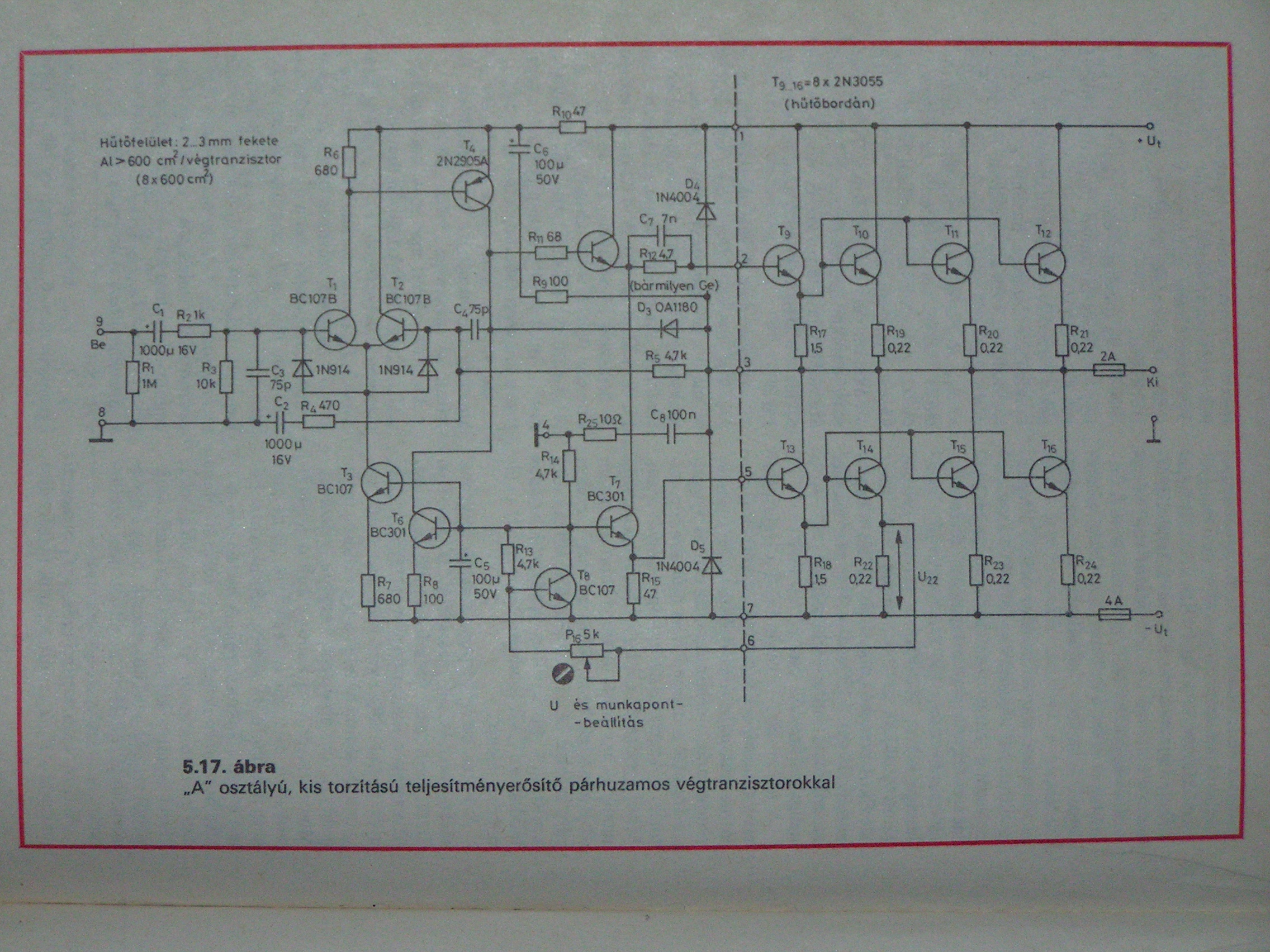

(#) CIROKL válasza saraha hozzászólására (») Ápr 12, 2010 /
(#) Alkotó válasza saraha hozzászólására (») Ápr 12, 2010 /
Nem tudok. De Hapró 8W-osát talán én is megcsinálom (kicsit más koncepció szerint).
(#) saraha válasza CIROKL hozzászólására (») Ápr 12, 2010 /
Köszi.
Ezeket a klasszikusokat én is ismerem.
Olyanra gondoltam ami kvázi-komplementer és több végtranyó van párhuzamosan kötve,mint Nelson Pass egyik jó régi kapcsolásában (biztos ismered) de sajna nekem az sem működött.
„Olyanra gondoltam ami kvázi-komplementer és több végtranyó van párhuzamosan kö”
Hát a JLH ból is van olyan amit esetleg nem a klasszikusok közé tenném ! Én anno megépitettem egyet :Bővebben: Link Ebben több vég tranzisztor is van párhuzamban , elég jól is szerepelt a mű de nekem személy szerint a hangminőség az ami nem jött be !
