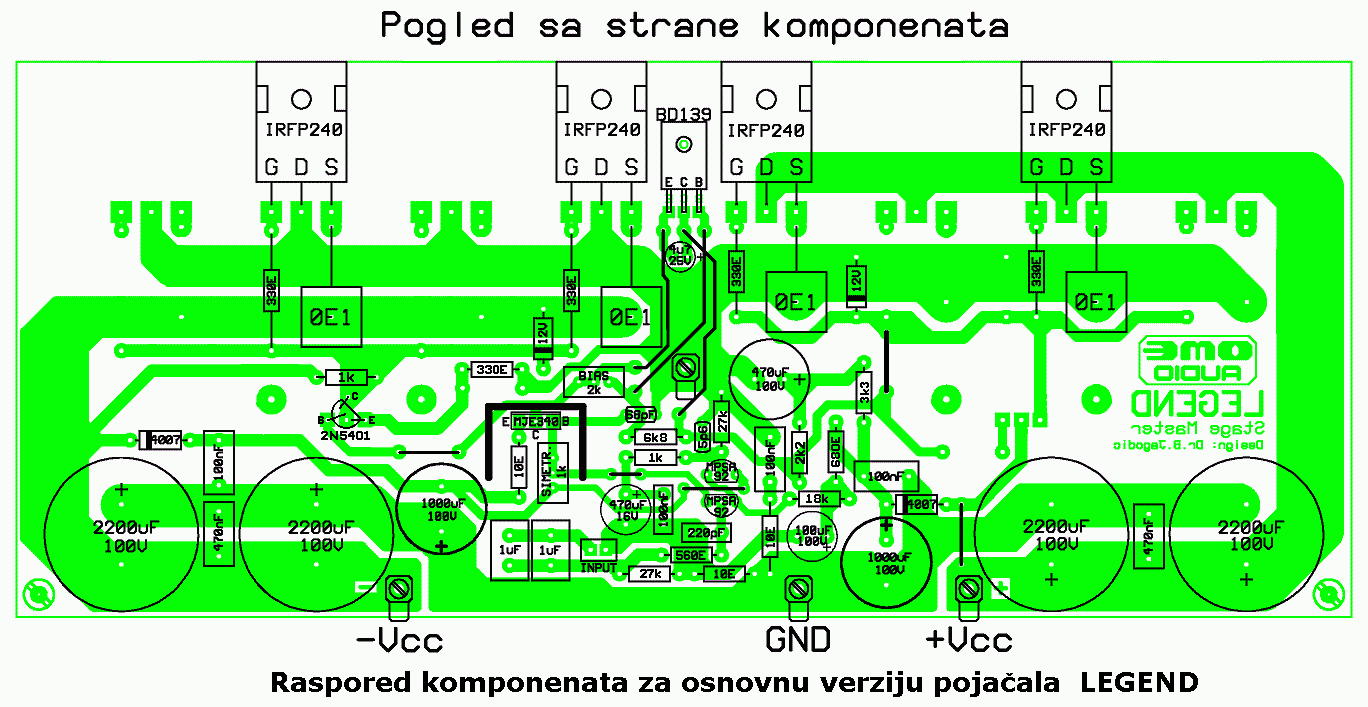

Végfokot szeretnék építeni. Ami adott: 1200VA-es toroid, ami egyenirányítás után +/-50V-ot ad le, illetve a hangfalak, amiket hajtani szeretnék vele 220W RMS/8 ohm. Olyan kapcsolás érdekelne, amiről tudjátok hogy megépült, és jól is működik. Igazából a tápfesz szabja a határt a teljesítménynek és +-50V-ból olyan nagy teljesítményt nem lehet kihúzni, úgyhogy akár hídkapcsolású erősítő is jöhet. A hangfalak jól bírják, egyszer egy egész éjszakát mentek 200W RMS teljesítményen és semmi bajuk nem volt, szóval a 220W rms-t tényleg tudják! Előre is köszi mindenkinek a segítséget!
Az a trafó lazán jólenne akár 6 csatorna Quad 405-höz is, vagy valami hasonlóhoz. A +/-50V -os táppal pedig jócskán 300W fölé lehetne menni hídkapcsolással. Afelől sajnos nincs tapasztalatom, hogy milyen eredménnyel lehet a Quad-ot hídban használni, de érdemes lenne kipróbálni, pl egy invertáló kapcsolással az elején. :yes:
A trafó az tényleg bírná simán, és az is igaz, hogy a quad az bevált kapcsolás, de a hídkapcsolást csak az utolsó megoldásként szeretném használni, bár valószínű nem tudom elkerülni. Attól félek hogy hídba baromi nagy lesz a torzítás... Egyébként csatolok, egy kapcsolást amivel elvileg hídba lehet kapcsolni a végfokokat. Ja és amit elfelejtettem leírni, hogy minél kevesebb alkatrészből lenne jó építeni...
Mért nőne meg a torzítás ha hídba kapcsolsz két végfokot?
Azért ennél egyszerűbb kapcsolással is meg lehet oldani a dolgot. Jó táppal és jól beállított szimmetriával nem lesz nagy a torzítás. Valami izmos végtranyóból lenne érdemes Quad-hidat csinálni. Nem BD 249C-ből, hanem inább MJL 21194-ből. Jócskán dupla ára van, de az asztán bírná :yes: Itt van egyszerűbb "híd-adapter".

Én egy hídba kapcsolt 200W-os Quad405-öt csináltam. Semmit nem módosítottam az eredeti rajzon, elég sok bulit végigvitt. Egy egyszerű fázisfordító van az egyik előtt, nem kell ilyen bonyolult kapcsolásra gondolni, sima műveleti erősítő invertálóként bekötve. +-55V-ról jár, igaz, hogy szub erősítő, de semmivel sem zajosabb, mint nem hídban. Hűtésen nem szabad spórolni. És semmiképp se az olcsó MJ15003-at vedd, mert az nem bírja. Én a helyedben mégis mást építenék, pontosan ezt: Link Kicsit drágábban jössz ki a több végtranzisztor miatt, de sokkal strapabíróbb is. Ebből kettőt megépítesz, hidalod, és lesz kb 350W-os erősítőd. Neked kell döntened, hogy mennyit áldozol rá. Mindkettő megoldás kipróbált, biztosan működnek.
Én is nézegettem már ezt a kapcsolást, csak ugye +-60V van megadva tápfesznek. Igazából nem akarok vagyonokat költeni rá, de szeretnék olyat építeni, ami nem megy tönkre 2 éjszaka után, mert volt ilyen is! BD249/BD250-es végtranyókkal építettem végfokot és 2 éjszaka után tönkrementek a végtranyók. Mondjuk az is igaz, hogy a 2 végfokpanel alkatrészköltsége összesen 6000Ft volt. Visszatérve a kapcsolásra, amit mondál... Szóval szerinted bírja a hídkapcsolást? Mert annyit tudok, hogy a hidalható végfokokban a végtranyók jóval túl vannak méretezve, mint ami a stereo módhoz kell (értehető módón).
Hídban a torzítás kisebb általában, mert a tápfeszek terhelése szimmetrikus, és ezért a tápvezeték által szórt térerősségből a páros harmónikusok hiányoznak.
Szerény véleményem szerint minden kapcsolás jobban szólt hídban, amit eddig próbáltam.
Szerintem bírná a hidalást, de abban az esetben már nem nagyon kéne +/-60V-ot adni neki, bőven elég lenne +/-45-50 is.
Miért nem építesz két ST151-et és kötöd hídba igaz az ekkora tápfeszen 400watt lenne 8ohmon.
