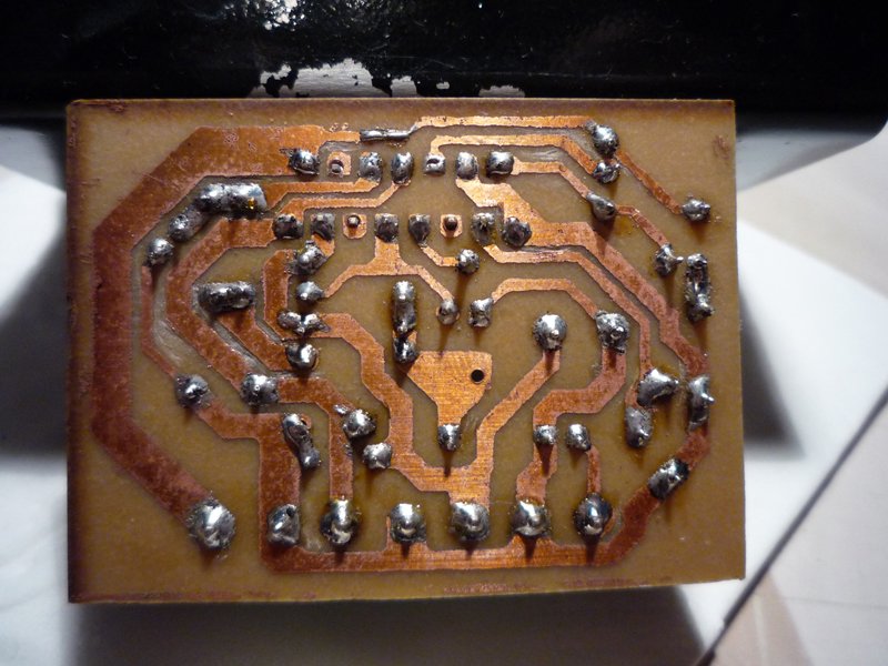

Viszont megkapartam egy kicsit és végre megszólalt, ám kb. 5 perc után valami bibi jelentkezett, mivel néha elhallgatott, aztán egyre sűrűbben hallgatott el és csak néha szólt, közben néha pattogott a hangfal, néha elhalkult, és a sok próbálgatásnak hála végleg elhallgatott.
Megnéztem a dióda számát, t4148-at adtak az eredeti helyett, nem tudom ez okozhat-e ilyen problémát, de nem hiszem. Most azon vagyok hogy marok ki egy másik nyákot hátha azzal volt a gond...
(#) ODU válasza skul0 hozzászólására (») Ápr 11, 2010 /
Magáról a NYÁK-ról tehetnél fel képet. Ja és a hűtőbordáról is amit használtál próba közbe, mert én a hűtésre gyanakszok. Milyen fesz.ről hajtottad?
(#) skul0 válasza ODU hozzászólására (») Ápr 11, 2010 /
Én is a hővédelemre gyanakodtam, de ventit is tettem rá, és még csak langyosnak sem volt mondható.
Viszont kiderült hogy öcsém "szikráztatni akart" ezért kisütötte a 10.000µF-os kondikat Mivel látta hogy én kisütöm, csak én ugye előtte lekötöttem az erősítőről. Milyen jó hogy van az embernek egy öccse is Szóval ic az szerintem kuka, nem nem tudom hogy le lehet-e valahogy ellenőrizni hogy jó-e. Viszont a többi alkatrész szerintem még használható, főleg az 1000µF-os kondik remélem, mert jó áruk van.
De arra mi a magyarázat, amit írtam, hogy egyszer szólt, egyszer nem, majd később ilyen fél másodpercekre meg megszólat, majd elhallgatott?

(#) ODU válasza zoli_cso hozzászólására (») Ápr 12, 2010 /
Én azt mondom hogy működni természetesen fog. Itt a hővédelem az ami akadályt jelent, szerintem ezt egy egyszerű hangerő potival be kell állítani, méghozzá úgy hogy amikor elkezd bekapcsolnia hővédelem, az legyen a maximális hangerő. Így a gépen vagy a kocsiban lévő egységről szabályozhatod a hangerőt és maxon se fog bekapcsolni a hővédelem.

(#) ODU válasza skul0 hozzászólására (») Ápr 12, 2010 /
Esetleg ellenőrizd a bemeneti jel kábelt. A NYÁK-al nincs gond szerintem. Kösd rá poti nélkül is a bemenetet
(#) skul0 hozzászólása Ápr 12, 2010 /
Az már azóta ki lett cserélve, valószínűleg amiatt volt egyszer hangosabb, egyszer halkabb. Gondoltam nah végre jó akkor járatom egy kicsit, de 5 perc után elhallgatott ismét. És sajnos a táp bekapcsolásakor, bemenő jel rákötése nélkül már búgás sem hallatszik a hangszóróból, ami annak a jele volt, hogy ha akkor jelet kap akkor szól, sajnos úgy néz ki ez is megszűnt.
Sok lenne neki az a +/-35V? 8 ohmos hangszóróval hajtottam, elméletileg nem kéne hogy sok legyen. Esetleg a hűtés ami letilthatott, de az egy idő után gondolom visszaold, és újból szólnia kéne...
Azért köszöntem a segítséget!

A hővédelem véleményem szerint már csak azért sem jöhet szóba, mert ha innen közelítjük meg akkor egész este úgymond "hűlt" a borda meg az ic, vagyis átvette a szoba hőjét, és reggel mikor ki akartam próbálni meg se mukkant, semmi, annyi hangot lehet hallani, ami a trafóból jön. Az a baj hogy mást már én sem tudok elképzelni
A nyák Pedro féle, az rendben, tettem fel képet a nyákról és a forrasztásról amire Te is azt mondtad hogy okés, de részemről is le lett szakadás vizsgálózva forrasztás előtt, szóval rövidzár nem kéne hogy legyen. Az alkatrészek közül (amik az előző nyákban is benne voltak, amin öcsém kisütötte a kondit) az ellenállásokra is rámértem, azok rendben, a kondik közül csak a 10µF-osat tudtam lemérni, nagyobbat nem mér a műszer, esetleg próbáljam meg a többi cseréjét hátha segít?
De a legidegesítőbb valóban az, hogy valami védelem/letiltás gyanús, hogy szólt és egyik pillanatról a másikra hallgatott el.
(#) ODU válasza skul0 hozzászólására (») Ápr 13, 2010 /
Nekem volt mute/standby problémám, méghozzá hasonló módon mint neked. Csak én sütöttem ki a puffer kondikat úgy hogy rajta voltak a hangszórók az erősítőn, na az az IC ment is a kukába. Esetleg szakadás vizsgálóval rámehecc így forrasztás után is. A nagy puffereket meg úgy mérheted meg hogy feltöltöd őket és nézed hogy milyen gyorsan esik a feszültség (elég lassan kell hogy essen!). Sőtt a szakadásvizsgálóval vizsgáld meg a bemeneti kábelt is. Olyan problémám volt nekem hogy el volt törve a jack-jack kábel, már mindent átnéztem, és végül kiderült hogy csak ennyi volt a baj...
(#) skul0 válasza ODU hozzászólására (») Ápr 13, 2010 /
Nálam is volt kondi kisütés úgy hogy rajta volt az erősítőn. Azóta már új IC-t vettem, de a régi passzív alkatrészekkel használom, a probléma ugyanaz végülis mindkét esetben. Ezt nézve meg lehet hogy a kondik cseréje lenne megoldás...
