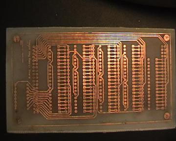

(#) Mumtaz hozzászólása Feb 18, 2007 /
Ez meg az én első nyákom. tegnap csináltam.
Persze kétoldalas. Sajna, nem sikerült olyan jól, mert bár vigyáztam, hogy ne kerüljön semmi a nyákra, de néhány helyen nem tapadt oda a festék. Néhány helyen a vasalás után le kellett kaprani a festékből, mert túlságosan szétterült.
(#) Frankye válasza Mumtaz hozzászólására (») Feb 18, 2007 /
Nem rossz! Ahhoz képest, hogy "első darab", meg különösen nem rossz!
(#) Mumtaz válasza Frankye hozzászólására (») Feb 18, 2007 /
Thx. Csak azt sajnálom, hogy van 0,5 mm csavarodás a két oldal között, de ezt még óvatos fúrással asszem, ki tudom korrigálni.

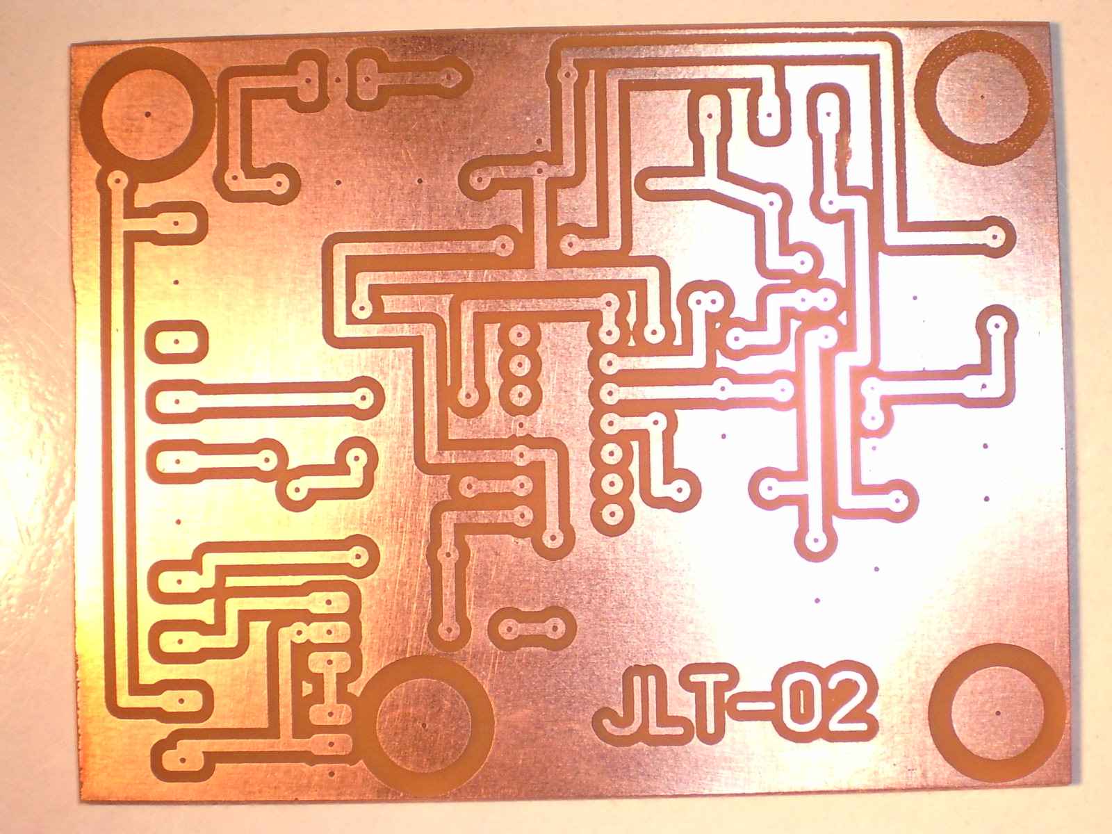

Legutóbb épp ezt csináltam nem hiszem hogy hasonló minőséget felrajzolna valaki:
(nem azért mert olyan profi a nyák, csak azért filccel mégsem lenne olyan szép)
Kép: Hivatkozás
Maratás után:
-mosd le a festéket (nitro, aceton, benzin)
-fúrd ki
-csiszold át
-mosd le megint (nitro, aceton, benzin)
-lakkozd le (minden festékboltban kapható akrillakka)
Ezek után egész életében olyan szépen fog csillogni a panel mint ahogy az fentebb látható, és jól forrasztható is marad.
