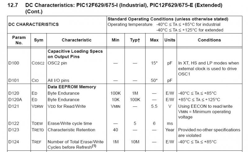

Szerbusztok. Egy 12f675-öst programozok. Az EEpromba kell beírnom USART-on kapott 8 bájtot. Nem találtam semmi konkrét adatot, hogy egy bájt írása mennyi idő alatt zajlik le? A soros válasz időzítéséhez tudnom kellene ezt az időt. Az órajel 4MHz. Ha valaki tudna ebben nekem segíteni nagyon megköszönném.
Adatlapot nézted? Benne kell lennie. Ha nem találod szólj, megkeresem...
Emellett még tudnod kell egy programlépés időtartamát is, amiket az EEPROM beégetési idejéhez hozzá kell adni. Szimulátorral pontos időt is tudnál mérni(StopWatch), bár nem tudom, hogy jól kezeli-e le az EEPROM égetését.

Köszi a választ. Az adatlap szerint ez feszültség, hőmérséklet és chip függő. Valami AC specifikációkra hivatkozik, de nem találtam semmi használhatót. Igen, az utasítások idejét hozzáadom(-nám). Megnézem a szimulátort.

Néztem a szimulátort, egy-egy ciklust ugrik utasításonként, de az EEPROM-ot nem írja. MPLAB 7.20

Semmi hibaüzenet. Csak végigugrál az utasításokon és a megadott címre a megadott adatot nem írja be. De a lényeg az EEPROM írás ideje lenne. Mindenesetre köszi hogy időt szakítottatok rám.

Pedig ott van az adatlap 90. oldalán. Tipikusan 5 ms , maximálisan 6 ms a törlés és / vagy beírás ideje.... |
