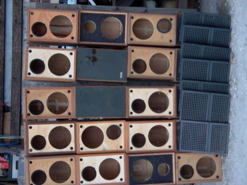

De hogy ezek a képek hogy jönnek ide......
Jellemző erre a korszakra. Pl. az AET 453 is hasonló cipőben járt.
