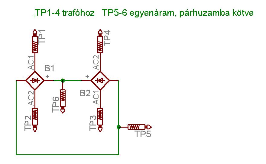

(#) banti22 hozzászólása Dec 21, 2006 /
Két kérdésem lenne.
1.) Valaki nem tudja, hogy hol lehet Pesten toroid tarfót venni?
2.) Ha van egy olyan toroidom, aminek a szekundere osztott tekercses (pl.:2x18V/160VA), akkor azt összeköthetem párhuzamosan? Erre azért lenne szükségem, mert kb. 18VAC/160 VA kellene.
(#) miklosch válasza banti22 hozzászólására (») Dec 21, 2006 /
1. Toroidokat lehet venni, és készítenek is igény szerint itt. Az oldalon egyébként nincs sok érdekesség, csak a cím miatt linkeltem be!
2. Természetesen összekötheted a két kivezetést párhuzamosan, de nem mindegy, hogy hogyan, ha ellenütemben kötöd őket, akkor nem fog fesz kijönni!

(#) isamisa válasza banti22 hozzászólására (») Dec 21, 2006 /
A párhuzamos kötés könnyen megoldható ha szépen sorba vannak kivezetve a vezetékek, Elsöt a 3.-al. Majd a másodikat a 4.-el De azt ajánlom hogy csak az egyenírányítás után kösd össze őket a pufferkondin. Mert így talán nem számít az eltérés a két tekercs között. Igaz így 2 Graetz híd kell...
