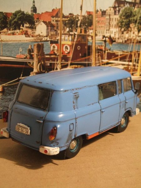

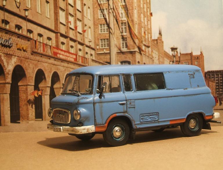

Végre elkészült a modell, szeretném veletek is megosztani a végeredményt (amint azt megígértem):
