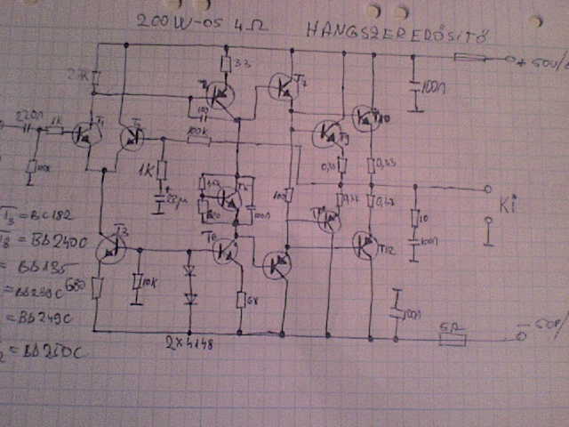

Hello, van egy erősitőm , amit házilag épitett egy haverom kb.3éve, ez idő óta müködik baj nélkül, csak az a probléma vele, hogy ha 55-60%nál följebb akarom hangositani, akkor lekezd erősen torzitan, és recsegni. A haverom szerint ez azért van mert kevés a végfokna a 47volt amit kap, a kapcs.rajzon 50V-ot ir, de a haver kipróbálta 60V-ról és azt mondta hogy úgy kisogástalanul működött. Szóval az lenne a kérdésem, hogy szerezzek egy 60Vos trafót bele, jobban fog ugy menni? Hangositásra használnám az erősitőt és azt sem tudom, hogy kibirnák a tranyók a 60voltot, ha minden hétvégén 6-7órát mennének megállás nélkül( a hűtésével nincs gond)?
Szerintem meg a puffer kevés, és lefullad a végfok.
Hali
Ha 60V DC kell akkor a trafo feszultsege 42v legyen terhelve. Az mas kerdes hogya tranyok kibirjak-e ezt a tapot. Miert nem viszed el a haverodhoz es ott kuldjetek meg 60 volttal teljes kivezerlessel. Azonnal kiderul hol hibadzik. Udv Vili |
