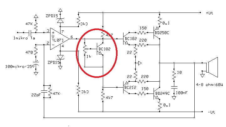

BD249-250 biztos, hogy nem fogja bírni a +-60V-ot.

(#) nagy_david1 hozzászólása Ápr 19, 2010 /
Üdv mindenkinek!
Egy kezdő kérdéssel fordulok hozzátok. Mellékeltem két képet és megkérek valakit, hogy mondja el miben különböznek a bekeretezett részek és melyik miért előnyösebb. Vannak halvány elképzeléseim, de erősítők terén nem érzem magam otthon még. Köszönöm előre is.
(#) sound.man válasza potenciameter hozzászólására (») Ápr 19, 2010 /
Azt, hogy a végtranyók +-60v-nál elszállnak. Sőt már +-50V-ot se nagyon bírják már.. az is necces lenne már nekik.

(#) hangszoros válasza potenciameter hozzászólására (») Ápr 19, 2010 /
Nagy mázlista a haverod, mert a BD249-nek nagyon nem egézséges a 100V-os táp.
Valami jobb fajtát kifogott. Ilyet én is vennék
Ne menj feljebb a táppal, mert igy is "reszkir" üzem

(#) potenciameter válasza sound.man hozzászólására (») Ápr 19, 2010 /
Most jelenleg pufferelés után kap +-47V-ot, a kapcs rajzon pedid 50V szerepel. Szerinted jobb lenne ha kevesebb tápfeszültséget kapna? Vagy jobb lenne ha kicserélném a tranyokat?
(#) Doncso válasza sound.man hozzászólására (») Ápr 19, 2010 /
Akkor hogy lehet az, hogy BD249c/250c pöfög az RX800-ba +-75V-os táp mellett? Mondjuk számomra érdekes a kapcsolás technikája, mintha sorba és párhuzamosan is lennének kötve végtranyók, egy oldalon 4-4 végtranyó dolgozik.

(#) Doncso válasza (Felhasználó 13571) hozzászólására (») Ápr 19, 2010 /
Igen, írtam is hogy C-s van benne, de sound.man és hangszoros is azt mondja +-50 határ a BD249C/250C párosnak, nem értem miért mondják ezt, amikor a reflexbe +-75V on mennek.
(#) hangszoros válasza Doncso hozzászólására (») Ápr 19, 2010 /
Meg is válaszoltad a kérdésed. 75V : 2= ?
Na igy
Sokszor irtam olvass vissza.
A SOAR görbét meg kell nézni az adatlapon !!! 100V-on 0.2 A -t garantál a gyártó, 25 fokon.
A névleges teljesitményt 25V-ig tudja a tranyó 25 fokon. Ez a tipusú ( teknologiájú ) tranyó ilyen. Kialakul a kristályban a forró pont, és csont zárlat
A "Powerbase" birja az erősitő üzemet
Ehhez nézd hozzá a hőgörbét, és ne csodálkozz, hogy eldurran, vagy nem megbizható
Azt is irtam, hogy a katalogus maximális adatait nem illik igénybe venni, olykor elhinni
(#) Doncso válasza hangszoros hozzászólására (») Ápr 19, 2010 /
Bocsáss meg, +-75V nem asszimetrikus táp. Ez 150V.
Azért mondom ezt neked, mert írtad hogy +-50V nál ne adjon a srác többet az erősítőnek, holott ugyanezekkel a tranyókkal a gyári rx +-75V-on pötyög. Akkor miért ne adhatna rá +-60V-ot? Ezt nem értem.
