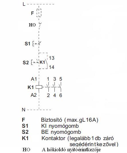

(#) Csaszi hozzászólása Ápr 17, 2010 /
Egy bekötési rajzra lenne szükségem 3 fázisú motorhoz. Nyomógombos indítást és leállítást szeretnék!
Köszönöm!!
(#) kadarist válasza Csaszi hozzászólására (») Ápr 17, 2010 /
A működtetés rajza: Bővebben: Link
Gondolom a főáramkör bekötése nem okoz gondot.
(#) Csaszi válasza kadarist hozzászólására (») Ápr 17, 2010 /
Köszönöm szépen!!

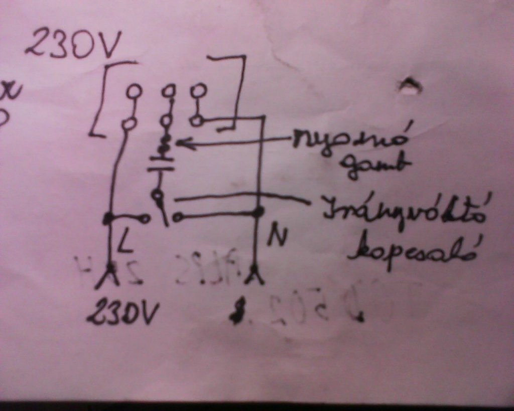

(#) fater0827 válasza bukofog hozzászólására (») Ápr 21, 2010 /
Üdv Bukofog
Az adattábla szerint lehet 220/most 230V-al Járatni 60% hatásfokkal . 230V delta Orosz illetve Amerikai területre érvényes igazából .Pár országban még mindig és marad is a 110/127V 1 fázis és a 3 fázis 220/230V.Kaptam IFOR-os KATONÁKTÓL 127V-os RCA gyártmányú NTSC/Pal szabványú TV-t amit ők nyugodtan bedugtak 220V-os konnektorba .Vajon mi történt?Ezért dobták ki.
Vissza .A motort célszerű (és kell) deltába kötni (3 rövid zár lemezzel ).A mellékelt kép(dsc 01547) ajánlat a bekötésre.A jelölés (L és N) 230V nyomógomb ha muszáj ,irányváltó kapcsoló pl MTZ index kapcsoló de legalább 6A és 250V-os 3 pólus (középső a kondira a két szélső fázis ill nulla pontra ) .A kockás zárójel a kapocsléc ,Én igy gondolom a kapocsléc nézetét .Van IMI katalógusom amiben sok motor bekötés található.
FIGYELEM a védőföldelést MINDENKÉPP kösd be a fém házra/burkolatra és/vagy a kapocsházba!!
Üdv Ha kell még segítség Kérdezz !
(#) Tomi111 válasza attrax hozzászólására (») Ápr 21, 2010 /
attrax! Biztos, hogy StMiklos téved?? Olvasd el fater0827 írásának első 2-3 sorát!
fater0827! igazad van. Be lehet kötni deltában 230V-ra, bár szerintem állandó kondi is kell rá, nem csak indító. Viszont 60%-al nem fogja elhajtani a gyári kompresszort.(bukofog nem írta, hogy arra kell-e vagy csak én nem olvastam?)
