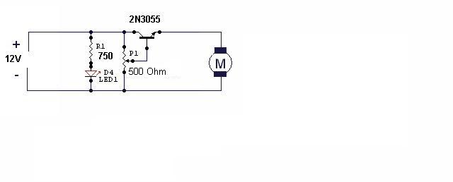

Sajnos az alap probléma, hogy amit a motor nem eszik meg, az a tranzisztoron hővé alakul. Ezért ebben az egyszerű kapcsolásban rendes hűtőborda kellene. A szabályzó teljesítményét meg lehet növelni a vég tranzisztorok számának növelésével. A poti halálát, pedig meg lehet akadályozni egy meghajtó darlington tranyó közbeiktatásával. De lehet, hogy inkább, egy PWM szabályzót kellene építened, mint ami itt szerepel. Persze ekkor is lehetnek még gondok. Mindenek előtt, meg kellene mérni a motor feszültségét, és áramát, mikor "jó" a fordulatszám. (meg a szükséges fordulat tartományban is a feszültséget és az áramot, hogy tudható legyen, mettől meddig kell szabályozni) Innentől már számíthatók a teljesítmények. üdv! proli007

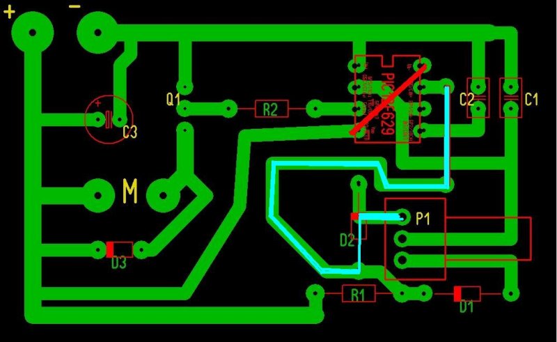

Ez a nyáktervem ehhez az áramkörhöz, és ezzel nem működik. Átnéztem ezerszer, de nem találtam hibát. Az IRF3205 lábkiosztása pedig nincs rajta az adatlapján. Vagyis a 8. oldalon rajta van de nekem nem egyértelmű...
Húú basszus tényleg, csak a lábaira figyeltem... Tudom hogy az egy 555 és olyat is vettem. Köszi szépen.
Okés, köszi szépen. Viszont egy valamit nem értek. A vonal amit az IC 7-es lábából a D2 csatlakozásába húztál, azt csak úgy íveljem oda az IC lábától egy vezetékkel? Am az IC 7-es lábából kivezető út, és a végén a csatlakozási pont össze van kötve /a rajzon ez nem látszott eddig mondjuk.../ az alatta lévő úttal. A mostani képen tehát a teljes valóság van, a piros vonalak a vezetékkel való hidalások, amikkel teljes a kapcsolás. Mit csináljak az utakkal amin áthalad a vonalad?
A D2 a poti szélső lábától vezet a 7-es lábra. Kiemelem ezen a rajzon. Én így gondoltam, de javíts ki kérlek ha tévednék... Ja már látom hogy szerkesztettél. Szóval akkor ez így jó lenne?
A Q1-nél átrendeztem ahogy rajzoltad, csak ezen még az nincs rajta...
Okés. Hát köszönöm szépen a segítséget, kipróbálom majd hogy működik-e...

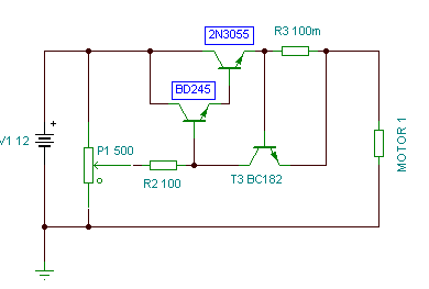

Sajnos a kapcsolás még így sem működik. Vagyis úgy nem ahogy nekem kellene. A régi kapcsolással működött a dolog viszont a motor tengelyére ható fékezőerő miatt a tranzisztor már nem bírta a terhelést. Valaki írta hogy egy darlington tranzisztor közbeiktatásával (azaz hogy azt vezérli a potméter, az meg vezérli a másik tranyót) elbírna nagyobb terhelést az elektronika?
Én voltam, aki írta. De látom minden áron fűteni akarsz vele. Lerajzoltam. De azt tudnod kell, hogy zzel az alkatrészekkel és módszerrel, nem lehet a teljes 12V-ot kivinni a motorra. Tehát ha 0..9V feszültség megfelelő a motornak, akkor használhatod. A 2N3055-öket esetleg meg lehet duplázni, ha az áram kevés, vagy nagyon fűtene. Mindenek előtt, tisztes hűtőborda kellene. Viszont a motor feszültségét-áramát nem mérted meg, hiába kéretem. :no: Így érd be ezzel! A T3 és az R3 0,1ohm-os ellenállás, egy áramkorlátot valósít meg, így a maximális kimenő áram kb. 6..6,5A lesz. üdv! proli007

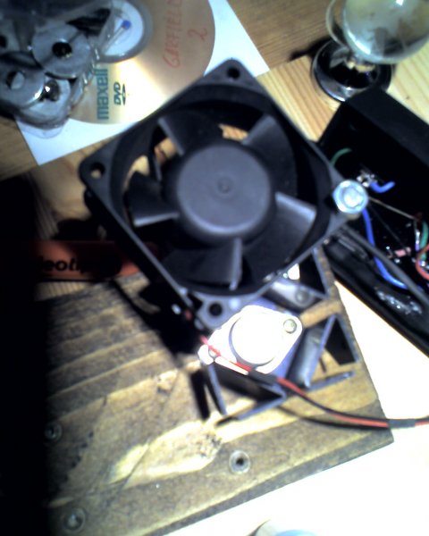

Köszi szépen, akkor rád emlékeztem az előző topikban... A két darab 2n3055-öt hogy értetted? Mármint hogy kössem őket? A kapcsolási rajzot köszi ki fogom próbálni. A 2N3055-öt egy kicsi hűtőborda és azonfelül egy 2 W-os hűtőventillátor hűti, közvetlen közelről. Ezzel a régi terhelést bírta és kb. 35 fokosra melegedett. A 2N3055 hűtéséről betettem egy képet. Csak telefonos, de a lényeg látszik...
Tegyél be a 2N3055 helyett BD 249-t az 25 ampert tud amig 2N csak 15-t,még hideg van kell a fütés
Például így.. De légy oly kedves, használd a Válasz gombot is. üdv! proli007

Hogy érted ezt: "A T3 és az R3 0,1ohm-os ellenállás" ? A T3 az tranzisztor nem?
Mind kettő látszik a rajzon.. A T3 egy BC182-es (vagy más NPN tranyó) és az R3 pedig egy 0,1ohm-os ellenállás. Azért írtam külön ki, hátha nem todod, mert a TINA milliohm-ban írja ki. üdv! proli007
Jó, tudtam is venni 0,1 ohm-os ellenállást. Még szerencse hogy kerámia háza van mert úgy melegszik mint az állat. A BDD45 olyan 60 fokos, a 2N3055 a hűtésével (amit az előző hsz.-be tettem be) 40 fokos (lézeres hőmérő forever
). Szal a lényeg hogy működik ezzel a kapcsolással. Köszönöm szépen hogy ennyit segítettél!
