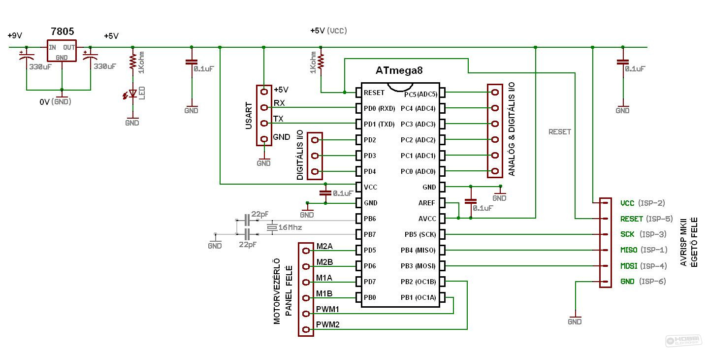

(#) mester06 hozzászólása Ápr 20, 2010 /
Az lenne a kérdésem, hogy Ehez a kapcsoláshoz a 330 µF-os kondik helyett használhatok 220 µF-osakat?
kép: Bővebben: Link
