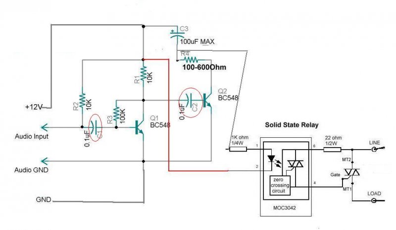

(#) peter1995 hozzászólása Ápr 19, 2010 /
Hello
Olyan nem lehet hogy azért mennek ki a tranyók mert túl nagy a jel az erősítőtől?Mi lenne ha a bemenet elé beraknék egy 500K-s ellenállást.
(#) bankimajki válasza BZoli94 hozzászólására (») Ápr 19, 2010 /
Az sajna a Circuit Makerben sincs benne. Az Orcad pedig jelenleg nincs feltelepítve.
(#) kadarist válasza peter1995 hozzászólására (») Ápr 19, 2010 /
Szerintem meg valamit nagyon elkötöttél, ha ezek a tranzisztorok tönkremennek. A kollektorellenállások jó értékűek? Honnan van ez a rajz? Elég furcsa beállításban működik az a Q2. A C3 meg minek oda? A LED áramkorlátozó ellenállását meg a tranzisztor kollektorára kellene kötni, vagy egyenesen sorba a kötni a LED-et a tranzisztorral.

(#) bankimajki válasza peter1995 hozzászólására (») Ápr 19, 2010 /
Az R2-ellenállásnak azt a pontját, amelyik a +12V-ra megy azt a GND-re kell tenni.

(#) peter1995 válasza kadarist hozzászólására (») Ápr 19, 2010 /
Nos Holubek ajánlotta a rajzot .Az alap rajz egy LED villógó zenére volt.Az R4 nincs benn.Azért van az optós kapcsolás mivel a lednek kis fesz kell és olyan kis feszültségem működő relét énmég nem láttam.A 100K-s ellenállás rossz az cserélve lesz mivel alapban 50K aztán kezd nőni.
(#) peter1995 válasza bankimajki hozzászólására (») Ápr 19, 2010 /
Az R2-t a GND-re kell?Jó tudni.
Guglizz rá a közös emitteres egyfokozatú erősítőkapcsolásra. Találsz hasonlókat és kicsit tanulmányord őket. Akkor megérted hogy hogy is kell ennek működni.

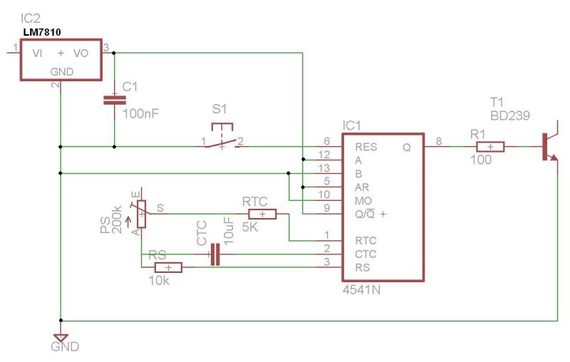

(#) BZoli94 hozzászólása Ápr 19, 2010 /
Ez szerintetek működni fog? (Holnap fogom letesztelni) Egy időzítő volna, melyet 0,5 és 20 perc között tudok állítani a Ps segítségével. Az S1-el kapcsolom be és, ha letelik a beállított idő, akkor kikapcsol, tehát monostabil. A BD239-et vezérlem a kimenettel. (A Collektorra pár power LED lesz kötve, áramgenerátorral. Ja és természetesen az LM7810 bemenete meg fogja kapni a magáét.) A kapcsolást a datasheet alapján csináltam. Fog ez menni élesben? Még kezdő vagyok, most néztem igazából először datasheet-et. Ja és a képet javítottam, a félreértések elkerülése érdekében.
Én ezt ajánlom. Az R4 legyen 4,7 kohm.

(#) proli007 válasza BZoli94 hozzászólására (») Ápr 19, 2010 /
- A RESET bemenet, nem lóghat a levegőben, mikor a kapcsoló nincs bekapcsolva. Tehát egy ellenállás kell a táp és a RES bemenet közé. (10..100kohm)
- Felesleges ekkora kondit használni, mert ha az A és B bement magas szinten van, akkor a számláló 216 hosszú, (tehát 65536-al oszt) Így egy 100nF-os kondival is lehet 20percet időzíteni. T=Rtc*Ctc*1,15*2[/sub]16[sub] (sec)
(A kondi egyébként sem lehet polarizált, 10µF értékben meg elég testes darab lenne.)
- Próbára nem kell kivárni a teljes időt, ha ideiglenesen a kondit a tizedével helyettesíted.
- A kimenetet 1 TTL bement terhelésével terhelhető, tehát a 100ohm kissé durva neki. (10V mellett ez kb. 8mA-ra tehető)
üdv! proli007

(#) BZoli94 válasza proli007 hozzászólására (») Ápr 19, 2010 /
Szia! Először is köszönöm a segítséged!
Jó, hogy szóltál pl. a RESETtel kapcsolatban. (Régebben már az 555ügyében mondták, hogy dukál egy 10K-s ellenállás.) Erősen számolgatok, holnapra átszámolom a dolgokat. Eddig úgy számoltam, hogy ha az Rtc=80Kohm és a Ctc=100nF, akkor áll 20percnél. Még csak nagy vonalakban annyi, bár +- 0,5min bőven benne van. (NYÁK levilágításhoz lesz, de sajnos még a PIC-ben nem vagyok otthon.) és üdv!

(#) BZoli94 válasza BZoli94 hozzászólására (») Ápr 19, 2010 /
Ha a kondi=100nF, akkor igaz ez az összefüggés? Rtc/4000=Xmin
PL: 80000 ohm / 4000 = 20 perc
Jól látom?
