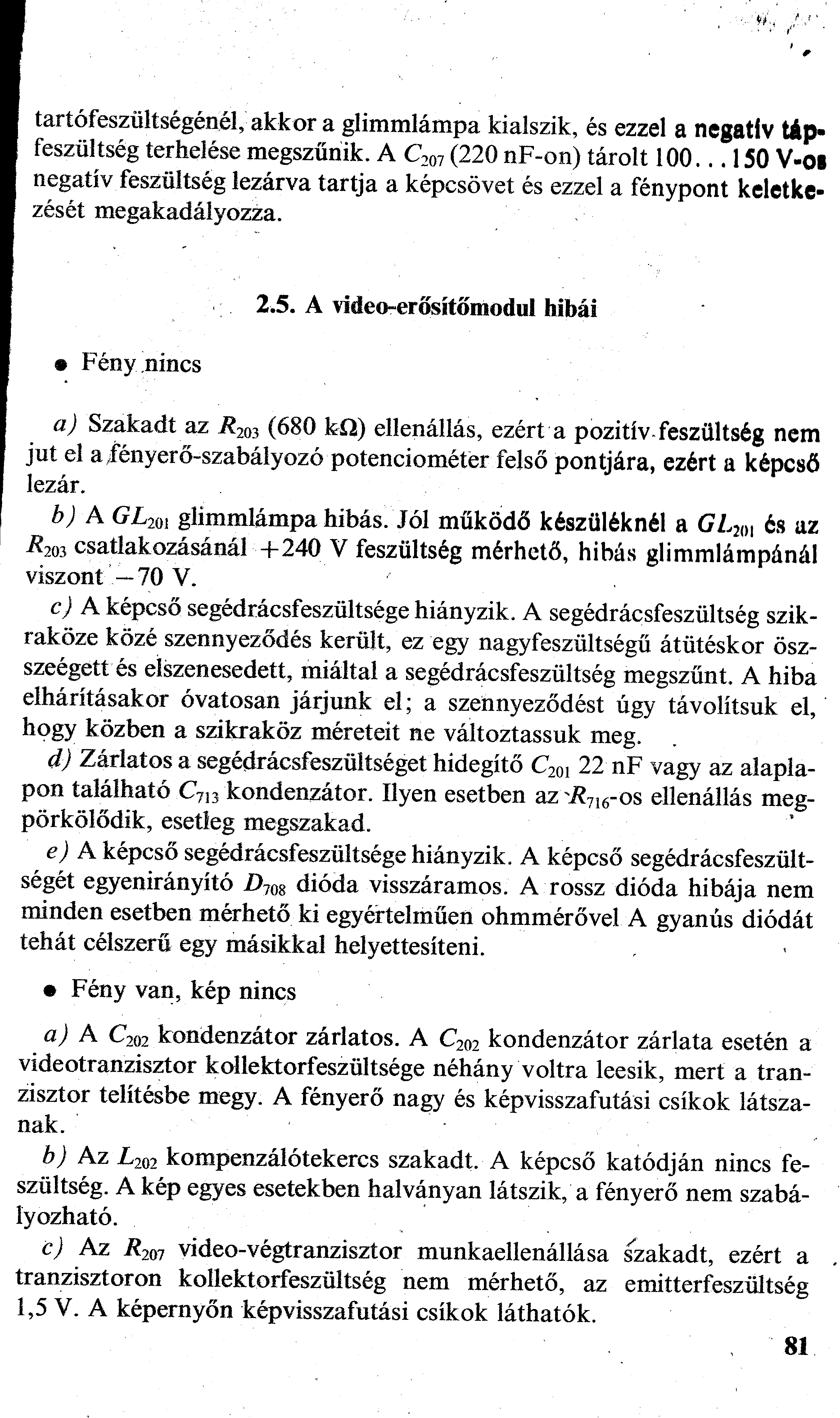

Szia Kadarist! Újra elővettem a Mátrát és átnéztem hogy miket is csináltam eddig,ill. a szakirodalmakat is bújtam.. Szóval G2 van Katód és vezérlőrács földelésre nem reagál nincs fény... remek eddig ugyanaz mint amikor abbahagytam "gondoltam magamban" ) Viszont ha a vezérlőrácsot összekötöm a segédráccsal akkor van fény!! és enyhe visszafutási csikok is vannak
(#) kadarist válasza küzmös Gergely hozzászólására (») Ápr 19, 2010 /
Akkor a vezérlőrácson van kevés pozitív feszültség. A fényerőszabályzó poti és környékét ellenőrizd.

(#) küzmös Gergely válasza kadarist hozzászólására (») Ápr 19, 2010 /
Szia Kadarist! A képen látható fény egyik potira sem reagál.. visszafutási csíkos amelyek egyik irányban elkezdenek mozogni.. felgyorsul,lelassul,majd megáll és ellentétes irányban ugyanez
Ez az amikor G1 és a G2 össze van kötve? Így nem is lehet szabályozni.
A csíkok meg persze hogy vannak, mert nincs sorkioltás és mozognak, mert nincs a soroszcillátor szinkronizálva.
Igen ez az amikor össze van kötve..

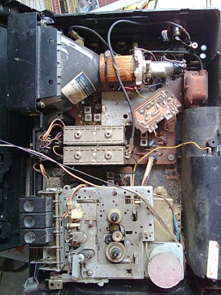

Sziasztok van egy régebbi tévécském talán strand tévének mondták valamikor mert működik adapteröl is elemről Ac 12w Dc 7w az a igazsák hogy DC-ől működtetjük.Egy olyan hibával kapcsolatosan szeretnék segítséget kérni hogy bejön rajta a csatorna egész jól de viszont szellemképes vagy árnyékképes nem tudom egészen pontosan hogy hívják amúgy egy fekete fehér tévéről van szó.Ha rákötöm a vezetékes rencerre pl(UPC) meg anélkül is elég jól behozza a csatornát de minden hogyan olyan a kép mit lehet tenni mi lehet benn a rossz esetleg mit mérjek benne?

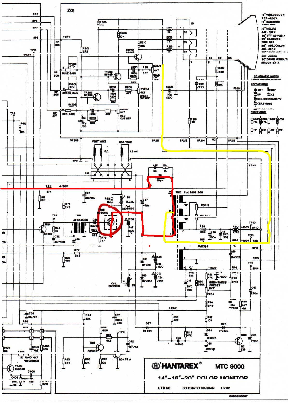

(#) bakaruha válasza kadarist hozzászólására (») Ápr 22, 2010 /
Szia kondik cserélve és még mindig zárlat ellenálások ellenőrizve még annyit hozzáteszek hogy amikor ki volt forrasztva a sorvégtrafó akkor nem volt zárlat a panelon !
(#) kadarist válasza bakaruha hozzászólására (») Ápr 22, 2010 /
Nézd meg a sárgával jelzett katódtápfeszültség vonalát. Az is a sortápra van kötve. A D15 dióda lehet zárlatos.
Előbb-utóbb úgyis meglesz a zárlatos alkatrész, ne add fel!

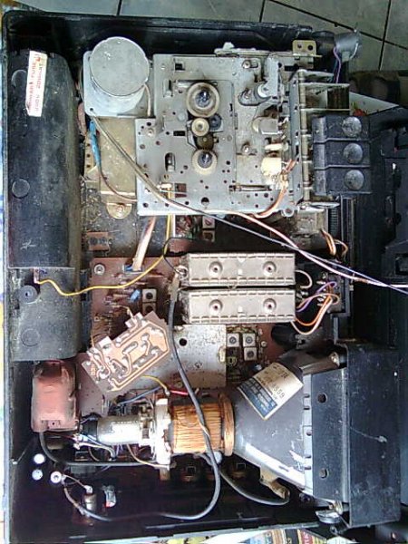

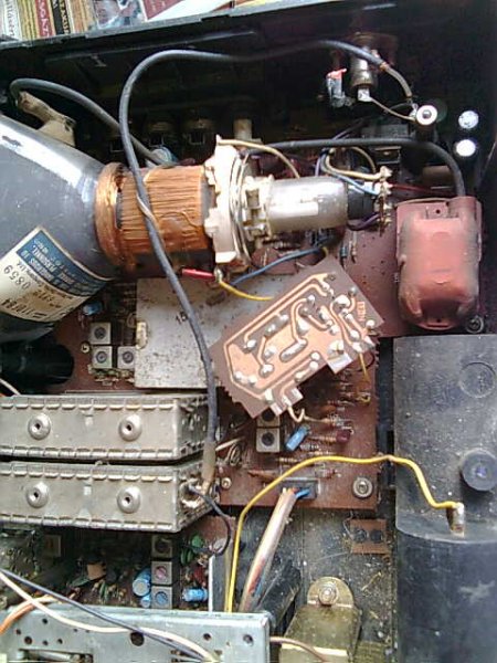

(#) kopaszs válasza gaben62 hozzászólására (») Ápr 22, 2010 /
Hello szerintem nem képcső hiba lesz mert mikor nincs rákötve az upc-re behozom rajta a csatornát meg mozgatom a koakszot és jó csak aztán van hogy magáról vissza áll megint szellem képre azt megint játszok a kábellal ez ellen kéne tenni valamit. A jelvevővel szerintem nincs semmi baj mert mikor a szomszéd smst kap azt is észre veszi ez komoly mert kiprobáltuk
.Egy két kép erről a szerintem russki csodáról.

(#) küzmös Gergely hozzászólása Ápr 24, 2010 /
Szia Kadarist! Átnézegettem még egyszer amiket küldtél az a bizonyos R716 anno tényleg az alaplapon lévő C713 miatt füstölgött.. a vicc az benne hogy nem zárlatos sőt kivéve és a kapacitását mérve is jó.. persze ez egy 630V-os,de ezt már régen cseréltem. A képcsőpanelon lévő R203 680k nálam 665k a c201 22nF kivéve jó,de már nem bízok semmiben ezért rátettem egy ugyanolyat de semmi.. a d203 (BA159)-en -90V-nak kell lennie.. ez nálam -107V a katódfeszem viszont nagyon magas 140V ,és nem tudok arra sem rájönni hogy a képen jelölt szikraköz mi a gránátnak zárlatos (1,6ohm-mikor ott szakadást kéne mérni mint a többin) na meg a videotranzisztorokon sincsenek meg a helyes értékek.. pedig nem hiszem hogy zárlatosak,mert cserélve voltak
(#) kadarist válasza küzmös Gergely hozzászólására (») Ápr 24, 2010 /
Pedig valami mindig nem jó. Érdemes lenne kukázni egy másik képcsőpanelt, vagy rajz alapján az összes alkatrészt kimérni. A szikraközön akkor is van zárlat, ha lehúzod a képcsőről?
Vedd ki a video-végfok munkaellenállását. Akkor hogy alakul a katódfesz?
Végül is nem egy bonyolult áramkör, multiméterrel minden kimérhető.
(#) küzmös Gergely válasza kadarist hozzászólására (») Ápr 25, 2010 /
Szia! Akkor is zárlatos ha lehúzom.. a nyakamat rá hogy a képcső hibátlan Ha kiveszem a t202 koll.-ró jövő R217 1kO-t akkor a normális 92V-ot mérem a katódon
