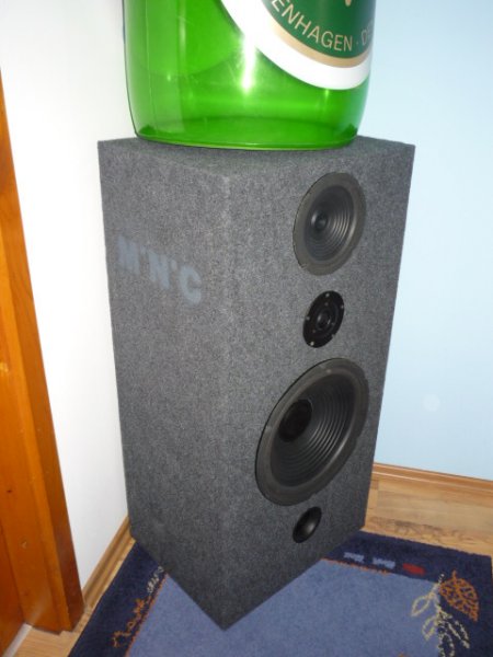

Tegnap elkészültem az első "komolyabb" hangdobozommal, és itt nem a felhasznált hangszórókra és anyagokra, hanem a kivitelezésre, az esztétikára gondolok. MNC noir 30, mnc noir 16, sal adt12/ms, házi hangváltó, 90l-es doboz, valamint a bevonás kárpit. (egyébként szőnyegként vettem ![]() Gondoltam teszek fel róla képet.
Hát ha még meg is kérdezel előtte valakit, aki ért hozzá. Lehetett volna sokkal jobb.
"Lehetett volna sokkal jobb" Azért nem kell elkeseríteni.
Gondolom abba a csoportba tartozol akik szerint a sal meg mnc adatlapok hátsó kitörlésére valók. És még lehet hogy igazad is van. De mint írtam, nem azért tettem fel, mert mnc, hanem hogy kinézetre hogy sikerült, ahhoz képest hogy a keret nem volt túl nagy.
A kritikákat is szívesen fogadom. Egyébként volt kérdezősködés. ![]()
Nem látom a csillapítóanyagot belül. Hova is lett hangolva?
Elméletileg 38Hz-re, gyakorlatban viszont nem tudom mennyi lehet, nincsenek műszereim bemérni.
Csillapítóanyag nincs még benne, ami hallatszik is, mert nekem egy kicsit "kopogós" a mély. Amit bele tudtam volna tenni az inkább valami féle szivacs volt, azt inkább nem tettem bele.
Nem csak az adatlapok, a hangszórók is nagyjából használhatalanok. És biztos, hogy ebben igazam van.
A nem túl nagy keretet sokkal okosabban is el lehet költeni, úgy, hogy végül hallgatható legyen az eredmény. A kinézet semmi jót nem mutat, már csak a hangszóróelhelyezés miatt is, és mérések +több éves tapasztalat nélkül pedig ezekből a hangszórókból normális háromutas hangsugárzót lehetetlen készíteni (már a hangváltónál elbukik a terv). A doboz b-reflex volta és hangolása pedig kifejezetten kérdéses a mélyhsz miatt. Ui: valószínűleg rossz helyről kérdezősködtél. ![]()
Szivacs általában térfogatcsökkentésre való. Vatelin ,vagy vatta , de azt rögzíteni kell.Le kell fedni pl gézzel, amit tűzőgéppel lehet fixálni. Kőzetgyapot nem lessz jó ,mert eléggé nagy a légmozgás a doboz belsejében ,és a reflexnyíláson kifog fujni , és még a t.köd is viszketni fog.
![]() Mi vitt arra az elhatározásra , hogy SAL magasat építsél egy MNC dobozba ? Mondjuk az hogy nem legfelül van , az is érdekes kérdés . Egyébként az a 90 liter nem sok egy kicsit? Nem lesz terhelhető , mert túl hamar eléri a max kilengését. A középhangszóró zárt kosárban van?

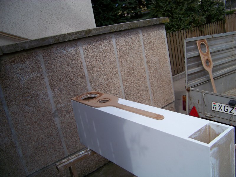

Régóta érdekel ez a téma de csak valahogy most keveredtem erre az oldalra, mert erősítőépítésre is adtam a fejem. Alábbi képek a legutóbbi produktum. Kérem a tapasztaltabb fórumozókat, véleményezzék! Mélyközép: HA18-620 Magas: HG1,9-623 A fekvenciaváltó egyedi darab. A méréseket nem süketszbában végeztem, de ugyebár hallgatva sem ott lesz ![]() |
