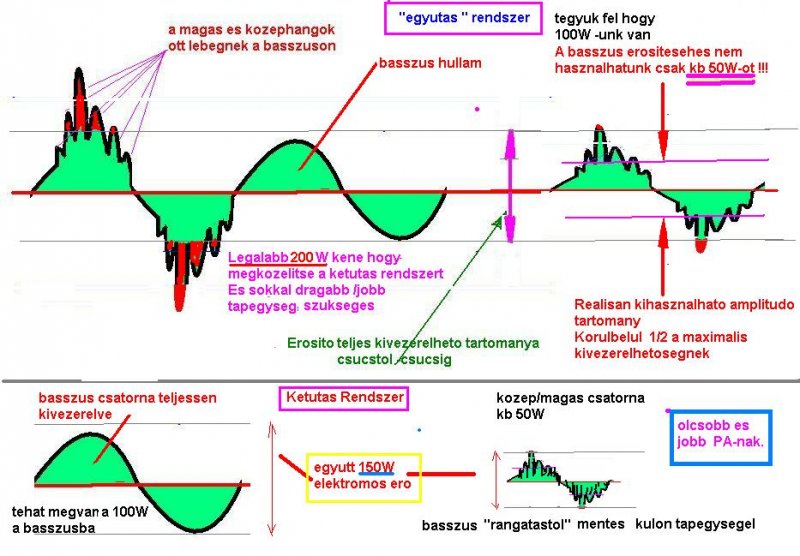

(#) karpi válasza shalafi.66 hozzászólására (») Ápr 14, 2010 /
A mélytartomány nem méret, hanem T-S paraméter és dobozfüggő.
Szoval a TS "parameterek" nem "meretek" ? Nincs ott rezonancia frekvencia , KOBTARTALOM meg ilyenek .
Gondolom a kobtartalom egy doboznal a meretektol fugg.
Szoval ezeket a dolgokat az aktiv es a passziv es egyutas tobbutas rendszer kozott meg tanulmayozd at .Nem masert de ne rajtad szorakozzanak a forum kolegak.
Elektronikus crossover "kis aramu" szuro lehet pasziv vagy aktiv .Nem muszaly aktiv legyen a szuro .
A rendszer tubbutas , ez a lenyeg.
AZt hiszem emlitettem hogy nem a sztereo es a HiFi szempont szerint nezzuk csak mint (torzitas,intermodulacio es hatasfok) /befektetett ero.
Vegyunk egy szelessavu erositot .NEM hasznalhato ki a teljes ero a basszus erositesere !Csak kb 40-50% -ig .
Korulbelul 50-60% -al nagyob ero szukseges egy egyutas rendszerhez mint egy ketutas rendszerhez.
Igu sokkal dragabb az egyutas rendszer ugyanolyan minoseg/ero eseteben.
Mar leirtam egyszer valahol a forumon.Itt egy abra a magyarazattal es az ilusztracioval.
Peldaszeru adatok es szamitas szerint pld 150 W ossz elektromos ero ketutas redszerben jobb es olcsobb mint egy 200W-os egyutas rendszer . (Ilusztracio es magyarazatr a mellekelt abran)
Sok kis hangszoro eseteben is a kiteres csokken mert az ero szetoszlik a so hangszoro kozott igy az IMD valoszinuleg kisebb mint egyetlenegy mnagymembran eseteben.Plusz a "power compresion" kisebb mert a melegedes is "szet van osztva" jobb a hutes ..meg ilyenek. Egy nagyereju hangszoro eseteben a powercompression -3dB , ha tobb hangszoro eseteban csak -1,5dB az is mar valami es ehez hozzajaro;l a + 3-tol 9dB -ig hozam a hangszorok szamatol fuggoen.
Osszegyulnek a +dB-ek .
Ismetlem nem HiFi hanem minnel nagyobb hatasfoku es kis torzitasu PA minnel "olcsobban".
Hatrany nagyobb lada cipeles
