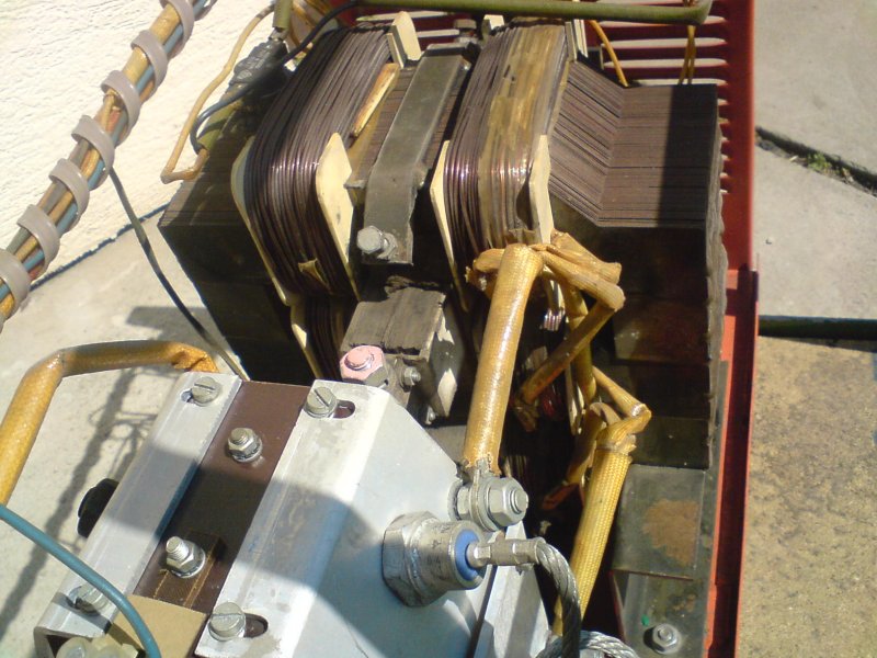

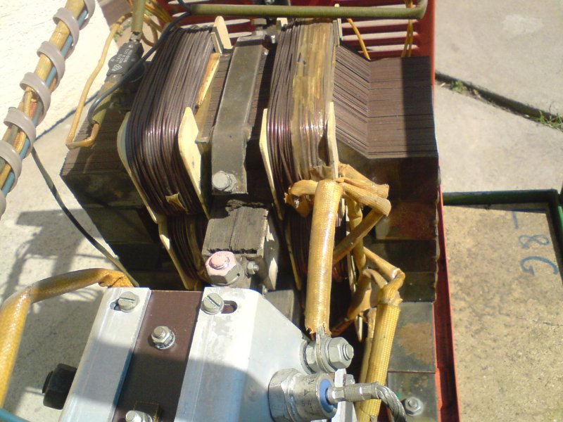

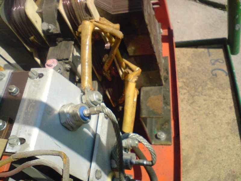

Képek a Hetra 200 SVE belsejéről . A szekunder tekercs négy szál vezetékkel van tekercselve és nem lehet megbontani . Arra gondoltam mivel deltában vannak a szekunder tekercsek kötve , akkor én ezt szét bontom és a három külön fázisú tekercset külön-külön egyenirányítom és pufferelem majd ezeket sorba kötöm akkor esetleg kaphatnék kb. 150V körüli alapot .
(#) mpisti válasza Freedomocska hozzászólására (») Ápr 18, 2010 /
Szia Lajos!
Ha csillagba kötöd,és úgy egyenirányítod akkor is lényegesen nagyobb lesz a feszültség,de arányosan kisebb lesz a terhelhetősége. De vigyázz, mert voltak olyan SVE200-as gépek, amelyikben nem 400V-os diódák voltak hanem csak 200V-osak. Csillagkapcsolású szekundernél minimum 400V-os kell. Az egyenkénti egyenirányítás sem fog nagyobb feszültséget adni, mivel a fázisok között ugyanúgy a 120 fokos eltolás lesz mint ha háromfázisú Graetz hidat alkalmaznál. Tehát a feszültségek vektorosan adódnak össze. A150V szerintem csillagban simán összejön.
(#) Freedomocska válasza mpisti hozzászólására (») Ápr 18, 2010 /
Teljesen újra tervezem az egészet . A primer oldalhoz nem nyúlok - a szekundernél úgy oldom meg ,hogy szétbontottam a három tekercs delta bekötését . Hat darab 60A-es 1200 V-os félhídból egyenirányítóból készítettem ma három teljes hidat plusz kondik és izzó lámpa (és persze sorba kötve ) és így mértem 150-178V feszültséget attól függően mennyire tekertem be a mágneses söntöt . Az eredeti diódákat majd felhasználom a hegesztő oldalhoz de más hűtőbordákra szerelve ,hogy helyet nyerjek a dobozon belül . De ehhez szerezni kellene egy nagy áramú kapcsolót amivel kiválaszthatnám az üzemmódot .
Ha csillagba kötöd a szekundert, és 3 fázisú Graetz-el egyenirányítod, ugyan ezeket a feszültségértékeket fogod mérni.
Nem csillagba kötöttem hanem a delta kötést szétbontottam -- így kaptam három külön tekercset két-két kivezetéssel . Ezekre tettem egy -egy graetz hidat ,mindegyikre puffer kondit majd sorba kötöttem . Így mértem a feszültséget -- két 230V-os izzó sorba kötve is szépen világított rajta .
Lali!
Én értem hogy hogy csináltad. Erre én azt mondom, tiszta felesleges volt külön-külön venni a tekercseket, és külön-külön egyenirányítani. Az eredmény csillagkapcsolásnál is ugyan ezt a feszültséget fogja adni.
Próbáld ki!
Jaaa ... bocs . Valamelyik nap kipróbálom és akkor így kevesebb egyenirányító kell . Még variálgatok itt magamban .

(#) Freedomocska válasza mpisti hozzászólására (») Ápr 19, 2010 /
Kipróbáltam de csillagban 100-max 115V -ot tudtam csak mérni tehát variálgatom a három tekercs-három graetz sorba kötve variációnál . Ott 175V-ot is mértem .
(#) Freedomocska válasza Hetope hozzászólására (») Ápr 19, 2010 /
De én nem hegesztőt építek hanem a plazmavágó alapnak akarom átépíteni a Hetrát úgy ,hogy még hegesztőként is funkcionálhasson tovább .
(#) mpisti válasza Freedomocska hozzászólására (») Ápr 19, 2010 /
Ezt ki fogom próbálni. Nem akarom elhinni,hogy csak 100-110V jön le. Az SVE200 üresjárási feszültsége 70V körül van deltába kötve. Csillagban lényegesen több kellene hogy legyen.
A héten ki fogom próbálni.
Pedig tettem 1000 mikrós puffert is a kimenetre . Jó lenne ha te is rá mérnél ... legalább megnyugodnék .

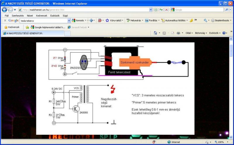

Már megirtam hogy van egy komoly egyenáramú készülékem és elkezdtem a kisérletezést hogy csináljak nagyfeszt. Edig csak csupa kudarc! TV sorkimenő trafot akarok révenni hogy csiáljon elegendő nagyfeszt a szikrához de nem akarja megadni magát. Van egy tekercsem amejet bloking oszcilatorken használok a legnagyobb neon csövek gyujtására de oda eleg a 18khz ,egébkent 18W / 12V mellet teljes tejes fényel világít a 65W-os cső. Nade most amikor moszfettet kapcsolok rá amit egy 4011-es hajt meg szép 12voltos jelekkel hát minden van csak nagyfesz nincs. Átolvstam az edig leirtakat es megnéztem minden melékletet és linket de nem talátam leirást valami frappánsan egyszerű és működő gyujó áramkörről. Tudnátok ajálani megoldást ?
(#) Freedomocska válasza Hetope hozzászólására (») Ápr 21, 2010 /
Pedig Pisti is tett fel egy pár rajzot ide ( én nem tudom belinkelni ) és a legegyszerűbb a szikra közös gyújtó áramkör .Sajnos én még a tápnál tartok de annyira kevés az időm ezért alig haladok a plazmavágó építéssel . A Hetra egyenlőre jónak tűnik -- mivel most ezt tudtam szerezni "három fázisban " olcsón és ha nem sikerül akkor sem bukom sokat mivel vissza tudom alakítani hegesztő trafónak .
(#) atti2 válasza Hetope hozzászólására (») Ápr 21, 2010 /
Itt egy rajz sorkimenőhöz. ezzel üldözöm el a macskákat
(#) atti2 válasza Hetope hozzászólására (») Ápr 21, 2010 / 1
még egy
(#) Hetope válasza atti2 hozzászólására (») Ápr 22, 2010 /
OK köszönöm szépen !
(#) Collector válasza Hetope hozzászólására (») Ápr 22, 2010 /
Split sorkimenőt használj ZVS-el. Azzal lehet a legnagyobb feszültséget elérni.
(#) mpisti válasza Collector hozzászólására (») Ápr 22, 2010 /
Tulajdonképpen nem a minél nagyobb feszültség elérése a cél. A gyári alkalmazásokban a feszültség 2400V és 8000V között van, nem alkalmaznak nagyobb feszültséget,ugyanis a gyújtófeszültséget vezető kábelt is végig kell vezetni a munkaáramot vezető kábel mellett, sőt, a start-jelet adó vezetékpár is ezekkel a vezetékekkel fut párhuzamosan, egy munkakábel burkolaton belül.Ha a gyújtófeszültség extrém értéket ér el,akkor az akár kapacítív úton,akár átütés formájában visszajut a vezérlő áramkörbe ahol beláthatatlan problémát okozhat.Tehát olyan módszert kell választani a begyújtáshoz,amelynek az energiája elég arra,hogy létrehozza az ívcsatornát a pilotív begyújtásához,de nem okoz zavart az egyéb áramköri részek működésében. A legegyszerűbb megoldás egy 230V/8kV-os trafó egyutasan egyenirányítva. ilyeneket alkalmaznak pl. az ionizátorokban. A másik megoldás,hogy magad építesz egyet,erre számtalan példa található a neten, de ha kell,akkor keresek valamilyen kapcsolási rajzot hozzá. De ha nem ismerted eléggé az adott kapcsolás lelki világát, akkor nem biztos hogy működésbe tudod hozni. Tehát a TV sorkimenő szerintem csak saját magad által épített meghajtóval képzelhető el,nem pedig egy gyári kapcsolás alapján, aminek eredményeként 25-35kV-os feszültséget produkál. Régi röntgengyári AWI-gépekben alkalmaztak fekete-fehér TV sorkimenőt,24V-ról, hajtva, 2db 2N3055 volt a kapcsolófokozat. A rajzát megkereshetem,de ahhoz akkor be kellene szerezni egy régi malomkereket.
