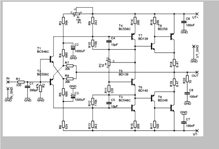

Én úgy értelmeztem, hogy a "karikás" változat egy nyílthúrkú változat, ami logikus is lenne némileg így, míg a másik, egy javított negatív visszacsatolású, kisebb erősítésű, de jobb karakterisztikájú verzió. Bocs ha hülyeséget írtam, rég nem foglalkoztam ilyen mélységekben elektrotechnikával, sok a kiesés, felejtés.

De azé piszkálta az oldalam, amúgy azt a változatot vettem alapul, és rajzoltam be szerkesztőbe.
Megépítettem az új cikkben lévő erősítőt. Szerintem nem nagy durranás, semmivel se szól szebben a darlington tranzisztoros végfokomtól és nagyon halk. Lehet, hogy azért halk, mert 3300µF helyett csak 2300µF a kimeneti kondenzátor?
Egy a lényeg az a bizonyos rajz nem jó ! Annak a két csomópontnak nem szabad ott lennie . Ha jobban megnézed akkor rájössz a T9 az a nyugalmi áram beállitásához kell , nos ezen a rajzon a bázis és a kolektor az össze van kötve a P1 -nél ! Ez igy nem lenne jó , ebből nagy valószinűséggel csak füst jönne ki hang helyett.
Nem egészen érettem meg ezek szerint.
De akkor nincs csomópont, és a karikás rajz a jó.Akkor csak hiányosak az ismereteim még! Köszönöm a segítséget!
T5-ön keresztül állítja be a végfok B osztályú munkapontját, ha jól gondolom?
szerk: Szerintem nem egyeznek a pozíció számaink... T9 nekem az npn nagyteljesítményű végtranyó, és P1 a tápágban lévő poti.
Az lehet én ezt a rajzot néztem , amit én is alapul vettem az épitkezésnél !
Igen, nekem más rajz van. Itt más a félvezető apparátus is.
Kicseréltem a rajzot szebbre, jobbra és nagyobbra!

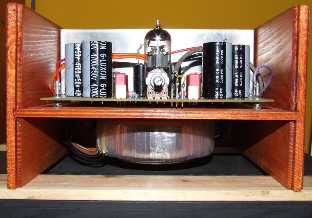

Összeraktam egy "félkész" állapotot a csöves HTA-ból, a próbálgatásokhoz. Ez sem nem asztalosipari műremek, sem nem fémipari kuriózum (ezekre nem is lennék képes). Inkább egy fadoboz, ami a célnak úgy tűnik kifogástalanul megfelel. Úgy alakítottam ki, hogy majd egyszer előlapot is tudjon fogadni, de pillanatnyilag e nélkül is hallgatható.

Már többször meg akartam kérdezni, hogy ez a kialakítás nem árt a pufferelkóknak?
Pontosítsd a kérdést! Milyen hatásra gondolsz, ami ártana a puffereknek?
Arra gondolok, hogy a hűtőborda felől rájuk sugárzik a hő (jelenleg gondolkodom az erősítő megépítésén és a nyákterveken agyalok). Én úgy tudtam, hogy a kondikat minél távolabb célszerű a hőforrásoktól helyezni a hosszabb élettartam miatt. (fogalmam sincs, hogy mennyire melegedhet ez az erősítő, lehet hogy nem jelentős ez a hatás, csak elgondolkodtam rajta)
Így már értem a felvetést.
A válasz is-is. A melegedéstűrés valóban egy paraméter a sok közül kondenzátoréknál. Ezt gyárilag megadják, elég gyakoriak a 105°C-os típusok. Ennek ellenére (az elkóban lévő dielektrikum miatt) nem célszerű melegíteni őket. Itt konkrétan még nincs hosszútávú tapasztalatom. A hűtőborda mögött lévő kondik (van hely köztük azért elég sok), egyfajta kivitelezési koncepciót tükröznek. Vannak ettől eltérő tervek is (nekem is van). Egy napos tesztelés alapján, egyáltalán nem melegszik az erősítő ekkora bordával. Még langyosnak is alig nevezhetném (nálam a nyugalmi áram 30mA). Viszont a melegedés mellett, ez az elrendezés, egy nagyon is világos és nyilvánvaló huzalozást tesz lehetővé. Erre azért van szükség, mert hiába van két független erősítő modulunk, a csöves előfok miatt a GND-ket közösíteni kell. ÉS ha kicsit visszanézel, akkor láthatod, hogy nálam nem a széleken kanyarog a GND, hanem középen van egy széles "fő-ér" amiből elágaznak, vagy ha jobban tetszik beletorkollnak a földpotenciálra vágyakozó áramköri elemek.
Nézegettem a többi tervet is és nekem ez tetszett a legjobban, ezért is informálódok róla. Jól el van a táp különítve az erősítő fokozataitól és a földet is nézegettem, de ennek megítélését rátok bízom, nem értek hozzá túlságosan. Gondolom, ha nem melegszik erősen a borda és a dobozt is jól szellőzőre alakítom ki, akkor ez nem okozhat problémát.
